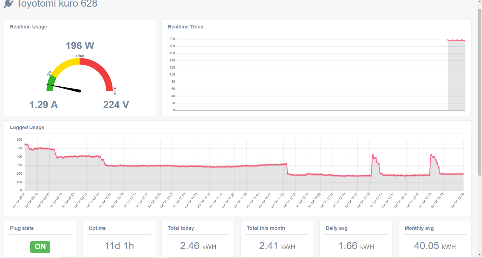

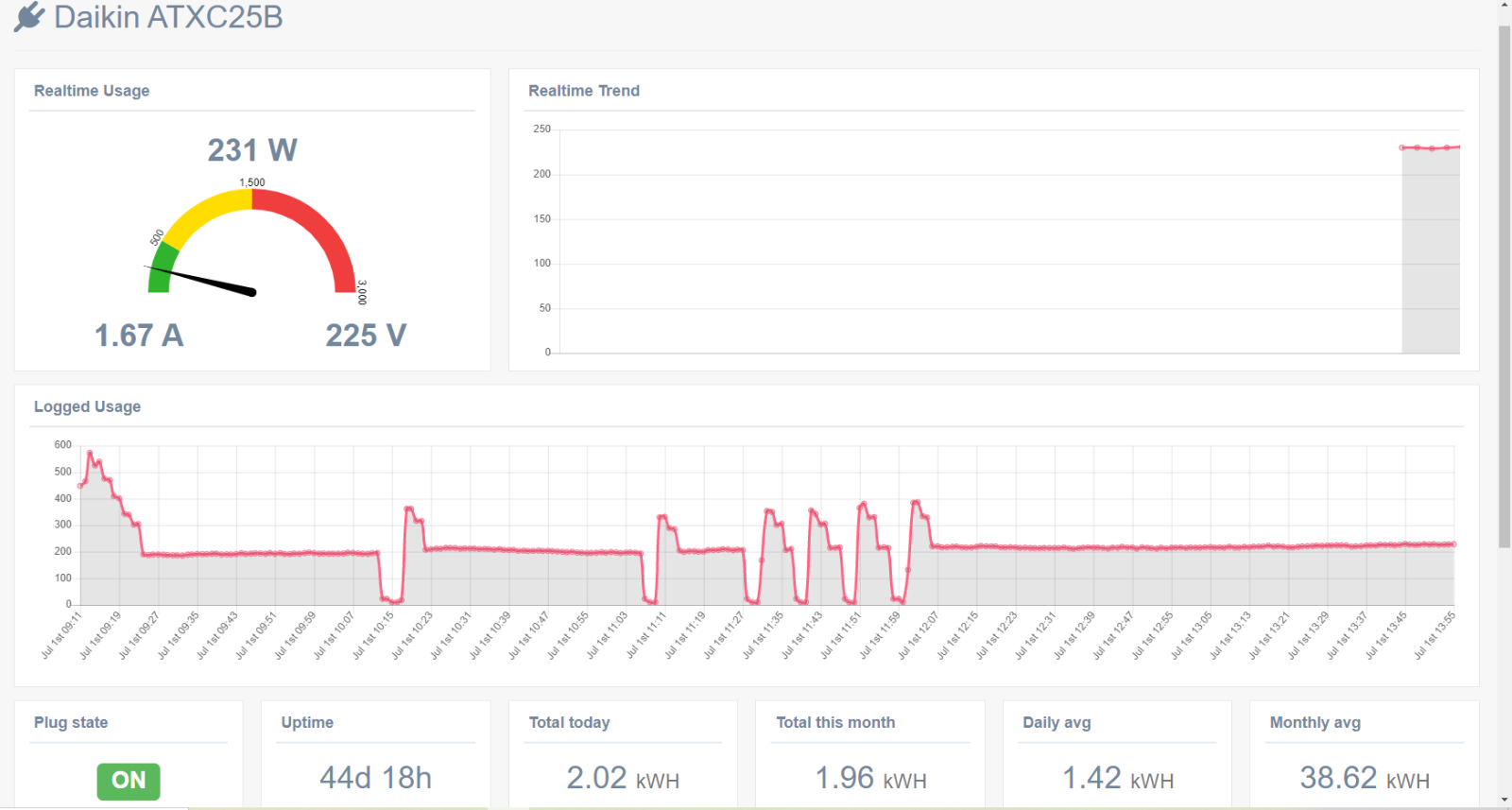

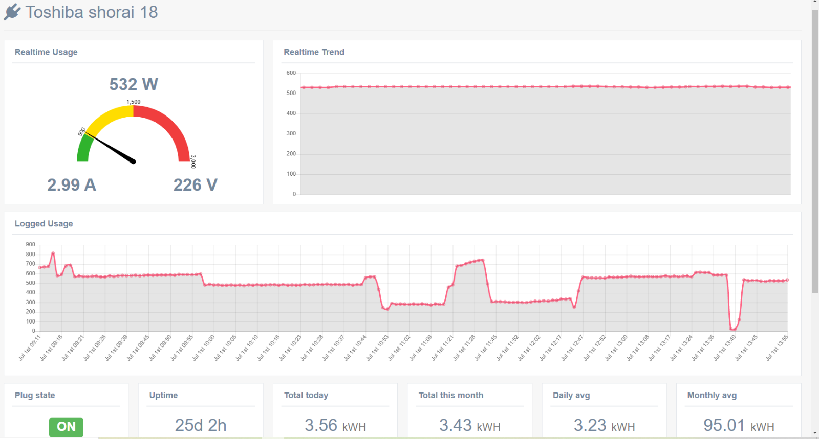

αν ειναι ετσι δυστυχως ειναι λιγακι ενεργοβορο με οχι και τοσο καλο προγραμματισμο
απο τις 9 το πρωι αναμμένα σημερα με 27 ρυθμιση

Εσυ σε ποσα τμ εχεις 3 κλιματιστικα; Λειτουργουν ταυτοχρονα και ολη την ημερα;
Αν το βαλω στους 29 βαθμους θα υπαρχει θεμα λετε με υγρασια;
Μόλις τώρα, Lazostat είπε
100 τμ ναι δε τα κλεινω τα εχω ολα μαζι χειμωνα καλοκαιρι τωρα σε τετοιες θερμοκτασιες τα κλεινω μολις πεφτει η θερμοκρασια εξωτερικη κατω απο 28
