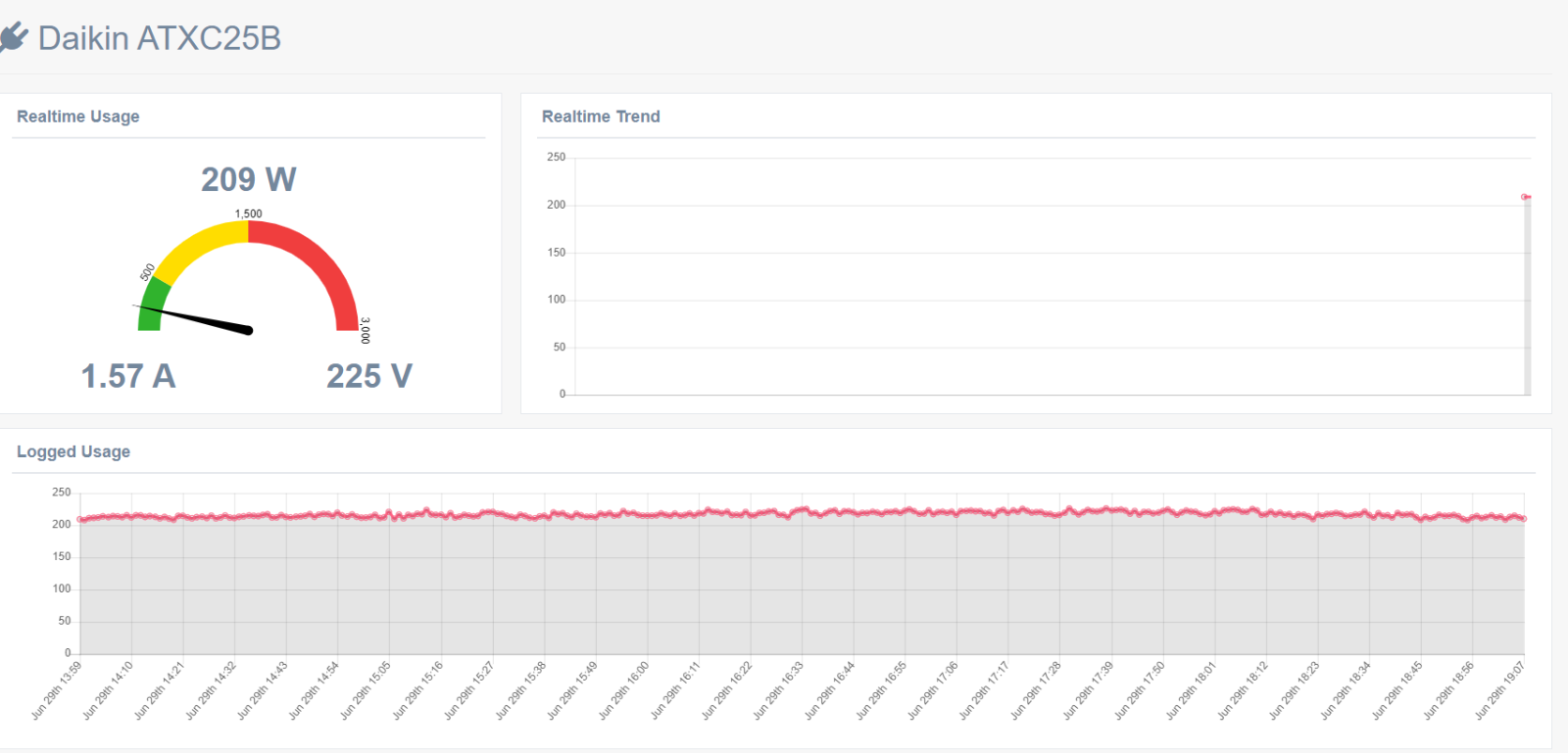

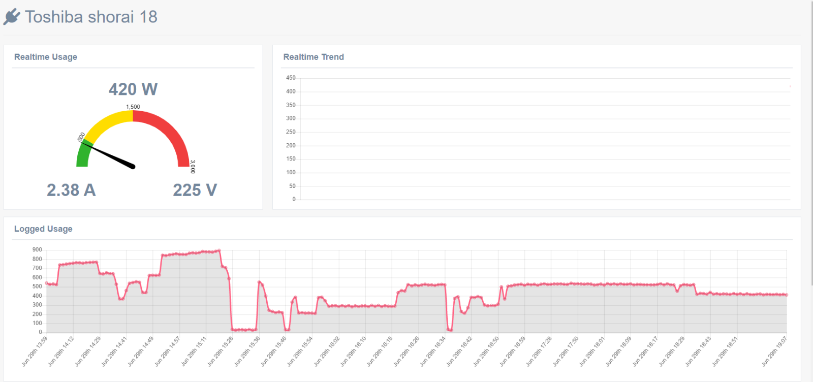

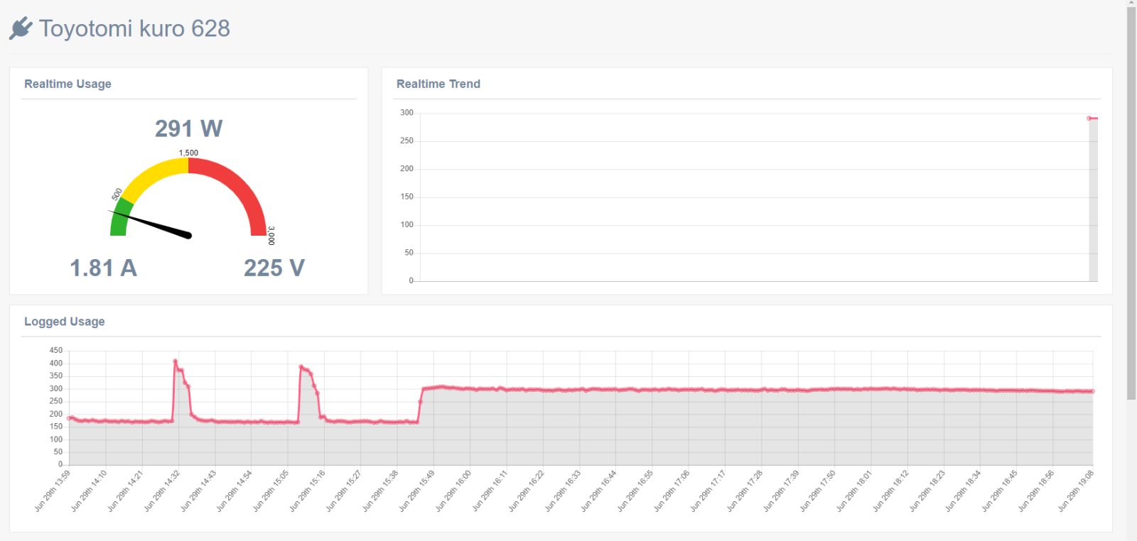

Καταναλώσεις τελευταίων 30ημερων και 12 μηνών με το συγκεκριμένο για τα 60τμ :
Screenshot_2021-06-29-23-23-48-292_com.android.chrome.jpg.180911d465bf59f465dcdee3ab0ae2ba.jpg
