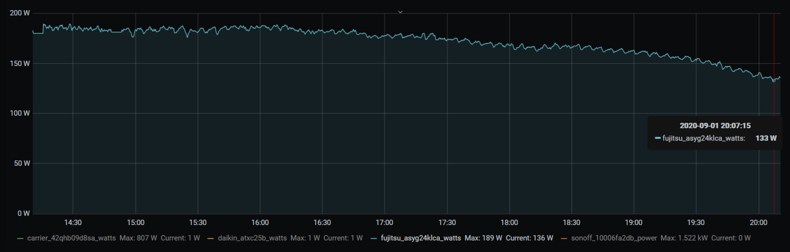

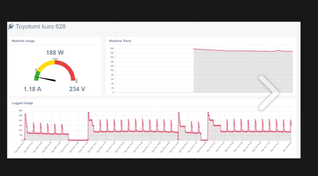

Επίσης επειδή θέλω να βλέπω τις καταναλώσεις των κλιματιστικών μου, δεν έχει όμως πρίζα ο τοίχος, δηλαδή θα τα συνδέσω απευθείας με το ρευμα. Γίνεται κάπως να βλεπω τις καταναλώσεις; σαν και αυτό εδώ το σχεδιάγραμμα;
Προφανώς σε κάποιο κουτί θα το συνδέσεις, οπότε βάζεις εκεί μια μικρή προέκταση και μια πρίζα εξωτερική επίτοιχη.
π.χ.
https://e-damianakis.gr/category-100/category-231/unique/unique-mini-line.html
κι εκεί συνδέεις τη smart που δίνει τις μετρήσεις.
π.χ.
Ευχαριστώ πολυ!!

Αν η εξωτερική μονάδα είναι εκτεθειμένη στη βροχή, τότε δεν γίνεται αυτό με την πρίζα που λέει ο @Doubt. Θέλει κουτί.
Στο δικό μου το έχω κάνει έτσι
Ευχαριστώ πολύ. Όχι έτσι και αλλιώς δεν είναι καθόλου εκτεθειμένο στην βροχή.
