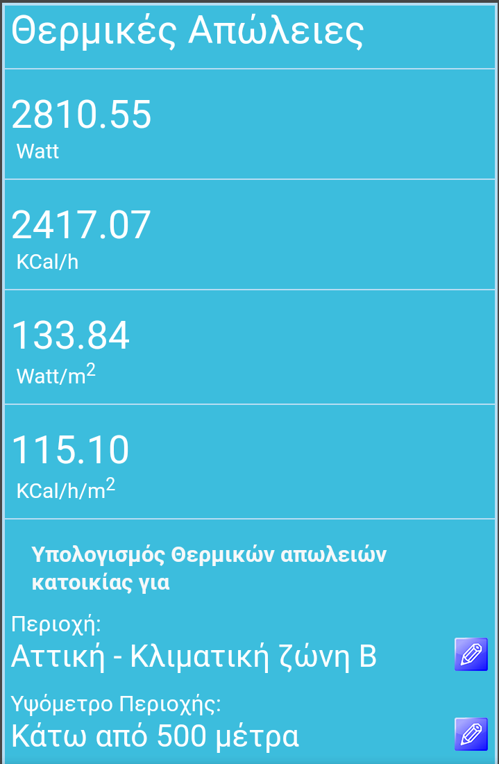

Καλησπέρα,
είμαι σε αναζήτηση κλιματιστικού και εγώ, καθώς δεν παλεύεται αυτή η ζέστη... Συμπληρώνω τη φόρμα:
  1. Ποσό που διαθέτουμε : Μέχρι 500 το πολύ
  2. Νέα αγορά ή αντικατάσταση παλιού. Στη 2η περίπτωση αναφέρουμε το μοντέλο του παλιού κλιματιστικού και αν ήταν επαρκές / μάλλον οριακό / ανεπαρκές: Νέα αγορά
  3. Επιθυμητό κατάστημα ή τύπος καταστήματος (πχ μεγάλη αλυσίδα που συνήθως έχουν αυξημένες τιμές αλλά έχουν ευκολίες πχ τρόπος πληρωμής με δόσεις, ανακύκλωση παλιού κλιματιστικού , δωρεάν εγκατάσταση κτλ): Μεγάλη αλυσίδα κατά προτίμηση
  4. Χρήση κλιματιστικού προσδιορίζοντας αν είναι για αποκλειστική ψύξη, θέρμανση ή και τα δύο. Επιτρέπεται ο προσδιορισμός της βαρύτητας πχ 20% ψύξη / 80% θέρμανση: 100% Ψύξη
  5. Συχνότητα χρήσης πχ περιστασιακή ή αποκλειστική πηγή θέρμανσης κτλ: Περιστασιακή ας πούμε, κυρίως καλοκαίρι δηλαδή
  6. Χώρος που θα τοποθετηθεί με προσδιορισμό αν θα είναι ενιαίος πχ σαλονοκουζίνα, υπνοδωμάτιο, τραπεζαρία κτλ : Σαλόνι το οποίο είναι μακρόστενο 21τμ
  7. Τοποθεσία προσδιορίζοντας ελάχιστες και μέγιστες θερμοκρασίες: Αθήνα Ζωγράφου, -2 με 40
  8. Απαραίτητα / επιθυμητά / αδιάφορα features πχ wifi, ιονιστής,  μεγάλη εγγύηση, αθόρυβο κτλ: Ιονιστής δε θα με χάλαγε, wifi επιθυμητό
  9. Πληροφορίες περί μονώσεων, κουφώματα, ιδιαιτερότητες χώρου (πχ έντονη ηλιοφάνεια, ψηλοτάβανο, μαγαζί με ανοιχτές πόρτες κτλ): Έχει μια διπλή μπαλκονόπορτα αλλά ήλιος τη βλέπει μόνο το απόγευμα.
  10. Τέλος για να δοθεί μια αίσθηση του χώρου, αναφέρουμε τις απώλειες του χώρου μας με χρήση του παρακάτω εργαλείου ΥΠΟΛΟΓΙΣΜΟΥ ΘΕΡΜΙΚΩΝ ΑΠΩΛΕΙΩΝ με θερμοκρασία που θα θέλαμε να έχουμε για θέρμανση ακόμα και αν θέλουμε μόνο ψύξη. Το εργαλείο θα πρέπει να χρησιμοποιηθεί ΜΟΝΟ για τον χώρο που θα καλύψουμε (αν δεν είναι ενιαίος ή πολλοί χώροι τότε τρέξιμο για κάθε χώρο ξεχωριστά ). Σώζουμε τη σελίδα σε txt και επισυνάπτουμε τις 4 πρώτες τιμές και γράφουμε τι επιθυμητή θερμοκρασία βάλαμε
Το μόνο που έχω να σημειώσω σαν ιδιαιτερότητα είναι ότι η εξωτερική μονάδα θα πρέπει να είναι όσο πιο μικρή γίνεται, γιατί δεν υπάρχει μεγάλος χώρος έξω για να μπει, και οι σωληνώσεις θα πρέπει να κάνουν μια διαδρομή περί τα 2.5 μέτρα τουλάχιστον από την εσωτερική στην εξωτερική μονάδα.
Επίσης και 2 υπνοδωμάτια που δε θα βάλω ακόμα αλλά θέλω να δω τι ταιριάζει, και αν βγαίνω οικονομικά να το προχωρήσω.

Καλησπέρα,
