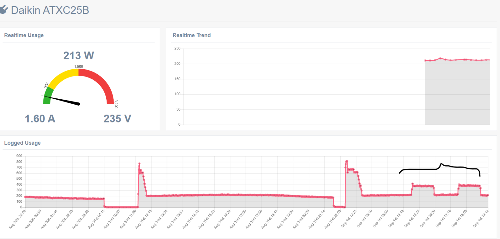

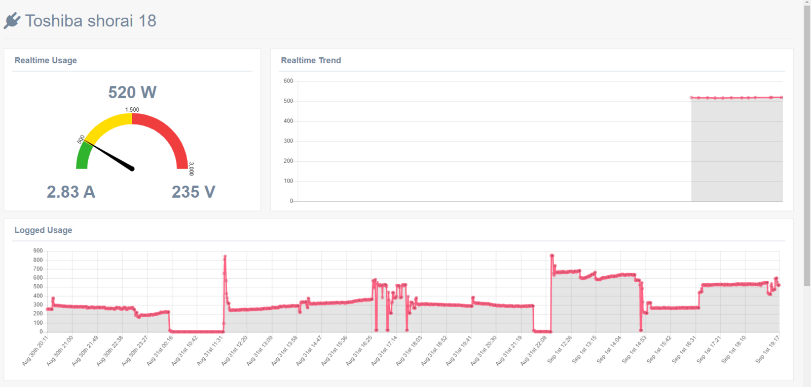

38-39 εξω , μεγαλυτερες απαιτησεις, ψηλοτερες κορυφες και πιο πυκνες στο toyo, κατι αναλογο αλλα με αλλη συχνοτητα στο daikin και σημαντικη αυξηση καταναλωσης στο toshiba λογω χωρου
26 ζητηση και στα 3 κλιματιστικα auto ανεμιστηρας κινηση περσιδων , το daikin εχει μονο πανω κατω περσιδες οχι και τις εσωτερικες οπως τα αλλα δυο
Επεξ/σία από dimostr
