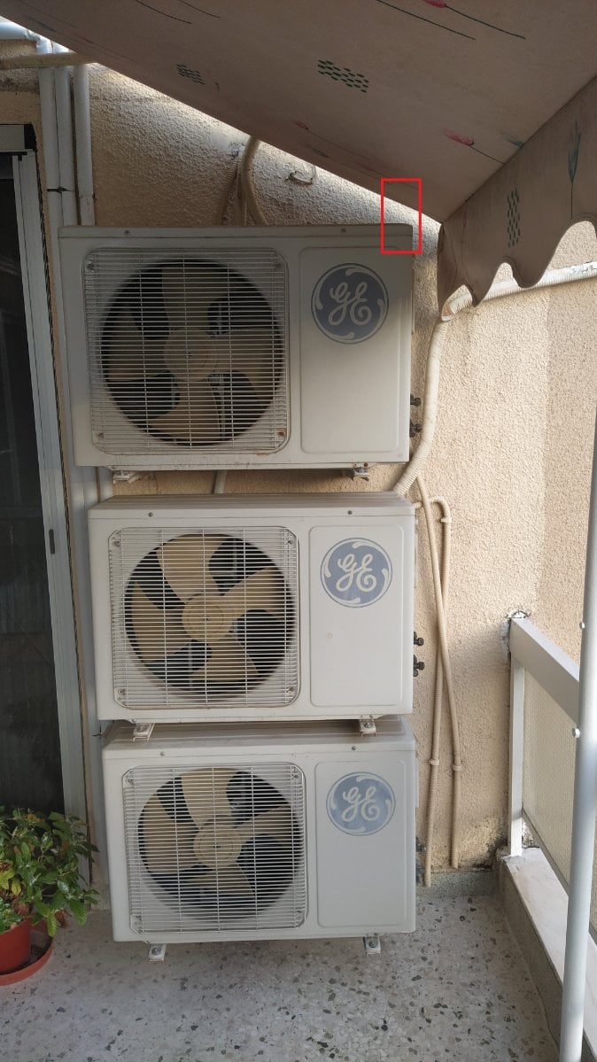

Ποσό που διαθέτουμε: 700-800€. Εάν χρειαστεί και παραπάνω δεν υπάρχει ακριβώς ταβάνι, απλά επειδή η χρήση του πλέον θα είναι περιστασιακή, θεωρώ ότι το παραπάνω είναι ένα εύλογο εύρος τιμής.
Νέα αγορά ή αντικατάσταση παλιού. Αντικατάσταση ενός general electric 12.000 btu (ge air b12 ea ni, βρήκα τα χαρακτηριστικά του εδώ: https://www.plus4u.gr/showitem.php?ID=102085052 αν και τις διαστάσεις τις εξωτερικής μονάδας τις έβγαλα μικρότερες που τις μέτρησα). Εντελώς ανεπαρκές στην θέρμανση, ίσως οριακά επαρκές στην ψύξη.
Επιθυμητό κατάστημα ή τύπος καταστήματος: Θα προτιμούσα την δυνατότητα άτοκων δόσεων είτε από αλυσίδα είτε από μικρότερο κατάστημα. Κυρίως θα προτιμούσα κάποιο που θα μπορούσα να εμπιστευθώ για την ποιότητα της εγκατάστασης. Δεν θέλω να γίνει τσαπατσοδουλειά για να γλιτώσω 50€ ή να βάλω 2 δόσεις. Θέλω σωστή εγκατάσταση εάν γίνεται από το κατάστημα αγοράς.
Χρήση κλιματιστικού: πλέον λόγω εγκατάστασης φυσικού αερίου θα χρησιμοποιείται αποκλειστικά για ψύξη στις πολύ ζεστές ημέρες, τις υπόλοιπες το σπίτι είναι αρκούντως δροσερό. Άντε να κρατήσω και μια πισινή και να πω ότι σε ένα 10-20% θα μπορούσε συμπληρωματικά να χρησιμοποιηθεί και για θέρμανση.
Χώρος που θα τοποθετηθεί: σαλοκουζίνα επιφάνεις περίπου 30-35τμ η οποία όμως συνδέεται και με χωλ και διάδρομο (ο οποίος δεν είναι ευθύς, κάνει Γ). Απομονώνοντας τα δωμάτια που κλείνουν με πόρτα θα βγαίνει ένας χώρος πιστεύω στα 40 τμ.
Τοποθεσία: Βύρωνας Αττικής. 0-40C υποθέτω;
Απαραίτητα / επιθυμητά / αδιάφορα features: γενικά δεν θα έλεγα ότι με ενδιαφέρει κάτι να υπάρχει υποχρεωτικά. Θα προτιμούσα μάλλον ύπαρξη wifi ή έστω δυνατότητα προσθήκης module, αλλά και πάλι δεν το θεωρώ ως βασικό κριτήριο επιλογής.
Πληροφορίες περί μονώσεων, κουφώματα, ιδιαιτερότητες χώρου: Μόνωση δεν υπάρχει, τα κουφώματα είναι μάλλον τυπικά αλουμινίου με διπλά τζάμια. Όλο το διαμέρισμα βέβαια είναι αρκετά χαμηλό σε ύψος, περίπου 2,75μ! Προσανατολισμός σαλονιού νοτιοδυτικός με 4,5μ όμως «μπαλκονόπορτα». Χαμηλή υγρασία.
11468.79 Watt
9863.16 KCal/h
141.59 Watt/m2
121.77 KCal/h/m2
Υπολογισμός για ζητούμενη θερμοκρασία στους 24C. Στα τετραγωνικά έβαλα όλου του διαμερίσματος και όχι του χώρου που θέλω να ψύξω. Δεν ξέρω τι από τα δύο έπρεπε να βάλω.
Στοιχειωδώς να πω κάποια πράγματα ώστε να σας βοηθήσω να καταλάβετε τα δεδομένα και τις απαιτήσεις. Το υπάρχον κλιματιστικό είναι απολύτως λειτουργικό με τον αναμενόμενο θόρυβο για ένα τυπικό μηχάνημα σχεδόν 15ετίας, ο οποίος θόρυβος βέβαια μου είναι ανεκτός και δεν θα σταθώ ιδιαίτερα στην ανάγκη για την κατά δυνατόν πιο αθόρυβη λειτουργία. Από άποψη απόδοσης, οκ για τα δεδομένα μου την δουλειά του μπορείς να πεις ότι την κάνει ας πούμε αποδεκτά. Εντάξει, του ζητάς 25 βαθμούς και σου βγάζει περίπου 27, κάτι που για εμένα είναι επίσης αποδεκτό με τις συνθήκες θερμοκρασίας των ημερών και με μια ποιότητα αέρα η οποία επίσης παραπέμπει σε κλιματιστικό 15ετίας. Εκεί που δεν τα πάμε καθόλου καλά είναι στην κατανάλωση, την οποία αυτές τις ημέρες την μέτρησα σταθερά πάνω από 1000w στην πρώτη σκάλα του! Σε 24ωρο με χρήση περίπου 13-14 ωρών είδα έκαψε 14,1kwh. Αυτό που ψάχνω λοιπόν από το επόμενο κλιματιστικό, είναι να μην φοβάμαι να πατήσω το κουμπί να το ανάψω! Την χαμηλή κατανάλωση την θέτω ως βασικό κριτήριο. Οκ, να μην πάμε σε σειρές του διχίλιαρου για 15€ λιγότερα τον μήνα, αλλά ανάμεσα σε συσκευές στην κατηγορία τιμής που παρέθεσα, θα προτιμούσα κάποιο με χαμηλότερη κατανάλωση και ας μην έχει ιονιστή πχ.
Πάμε τώρα και στο κυρίαρχο πρόβλημα. Ο χώρος (μπαλκόνι) που θα τοποθετηθεί η εξωτερική μονάδα, δυστυχώς είναι περιορισμένος. Υπάρχουν ήδη τρεις μονάδες και η πάνω πάνω είναι αυτή που θα αντικατασταθεί. Το πρόβλημα είναι ότι υπάρχει τέντα σε μικρό ύψος πάνω από την υφιστάμενη μονάδα και έτσι υπάρχει περιορισμός στο μέγεθος που μπορεί να μπει, τουλάχιστον ως προς το ύψος. Ως προς το μήκος μπορούμε να παίξουμε λίγο πιο άνετα. Επισυνάπτω και φωτογραφία. Το άκρο δεξί τμήμα της υφιστάμενης μονάδας απέχει περίπου 11 πόντους από το τεντόπανο (11,3 αν θυμάμαι καλά), εκεί που έχω βάλει το κόκκινο πλαισιάκι. Οι διαστάσεις της τωρινής μονάδας μου βγήκαν 76x52x25 και όχι 85x54x32 που βλέπω στο plus4u, οπότε θεωρητικά έχουμε περίπου 63 πόντους μέχρι την τέντα με την υπάρχουσα βάση. Με όσα έχω δει σε 24ρια, απλά δεν χωράει τίποτα, στα 18ρια κάποια λογικά χωράνε. Έχω δει πχ κάποια tcl με ύψος 60-62 πόντους, οπότε λογικά θα μπορεί να μπει κάτι τέτοιο και ταυτόχρονα να υπάρχει ένα υποφερτό περιθώριο για να έχει αέρα η τέντα και να μην βρίσκει στην μονάδα όταν πεφτοσηκώνεται το πανί.
Κάποια πρόταση; Θα έλεγα να μην πάω σε 12ρι πάντως, ας είναι πλέον μόνο για ψύξη.
Το μήνυμα είναι μεγάλο και κατά συνέπεια ευχαριστώ για τον κόπο και χρόνο όλους όσοι μπήκαν στην διαδικασία να το διαβάσουν και να απαντήσουν.

28 λεπτά πριν, Bigi444444 είπε
11468.79 Watt
9863.16 KCal/h
141.59 Watt/m2
121.77 KCal/h/m2
Όπως λες, μάλλον ένα TCL είναι οκ ως vfm πχ https://www.alphaclimagr.gr/product/1414868/tcl-elite-premium-prm-18chsa-ci-r32-klimatistiko-inverter.html?ref=bestprice.gr

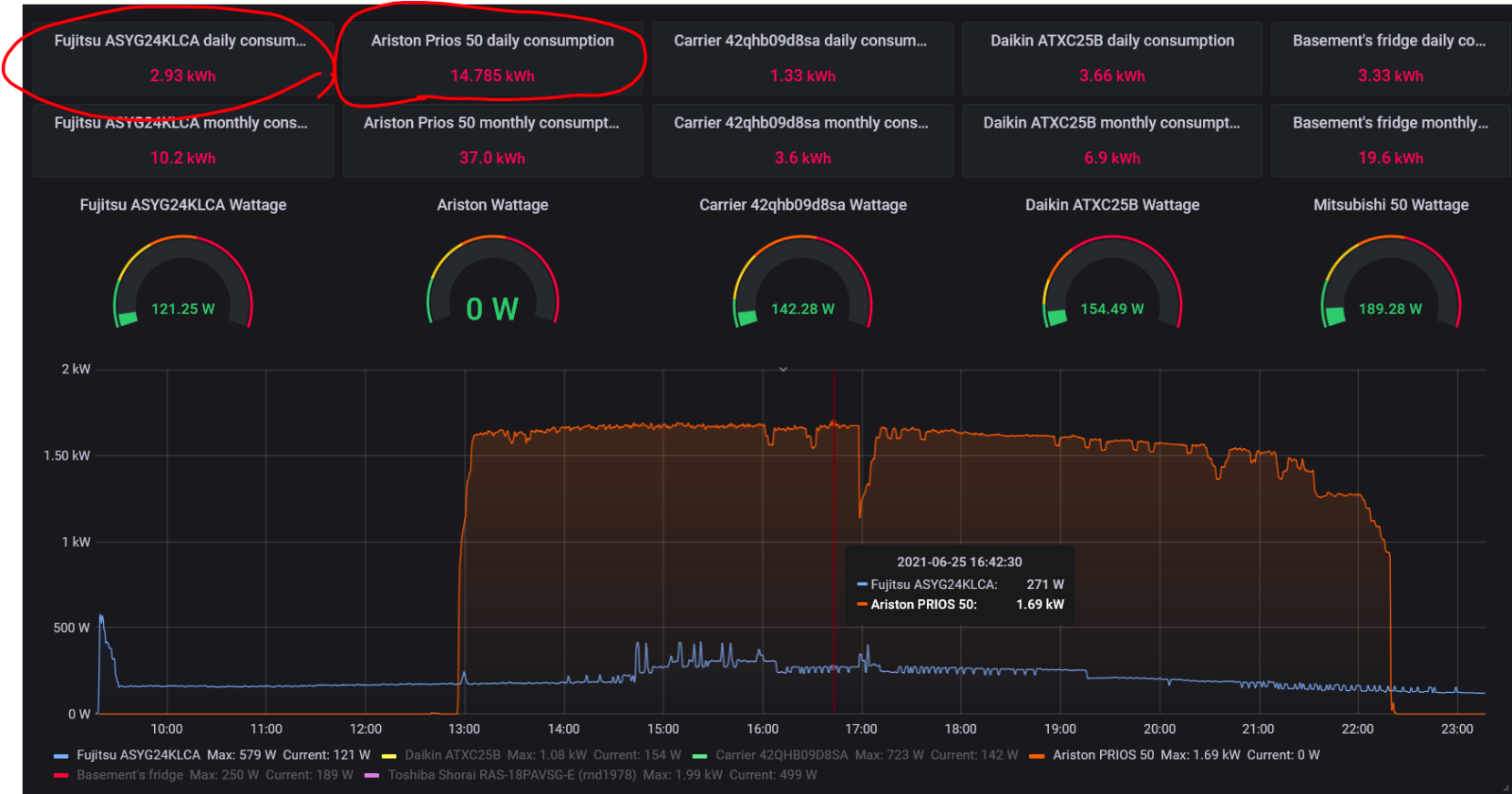

Διακοπτόμενη λειτουργία ή πιο συνεχής;
Όχι ακριβώς τα ίδια κλιματιστικά σε απόδοση, αλλά για να δούμε.
Με μπλε το Asyg24klca σε 60τμ και 26 ζήτηση.
Με πορτοκαλί το Ariston prios 50 των πεθερικών και επίσης 26 ζήτηση (και follow me) σε 45τμ , μεσοτοιχία με εμένα.
Παρόμοια τελική θερμόκρασία εντός των χώρων.
3Kwh το πρώτο, σχεδόν 15 το δεύτερο...:P
ΥΓ Το asyg24klca καίει για να ψύξει 60τμ λιγότερα από ένα 15ετίας ψυγείο (τέρμα πάνω δεξιά ρολογάκι) 😎
Επεξ/σία από liakjim

1 λεπτό πριν, liakjim είπε
Με πορτοκαλί το Ariston prios 50 και επίσης 26 ζήτηση (και follow me) σε 45τμ , μεσοτοιχία με εμένα.
