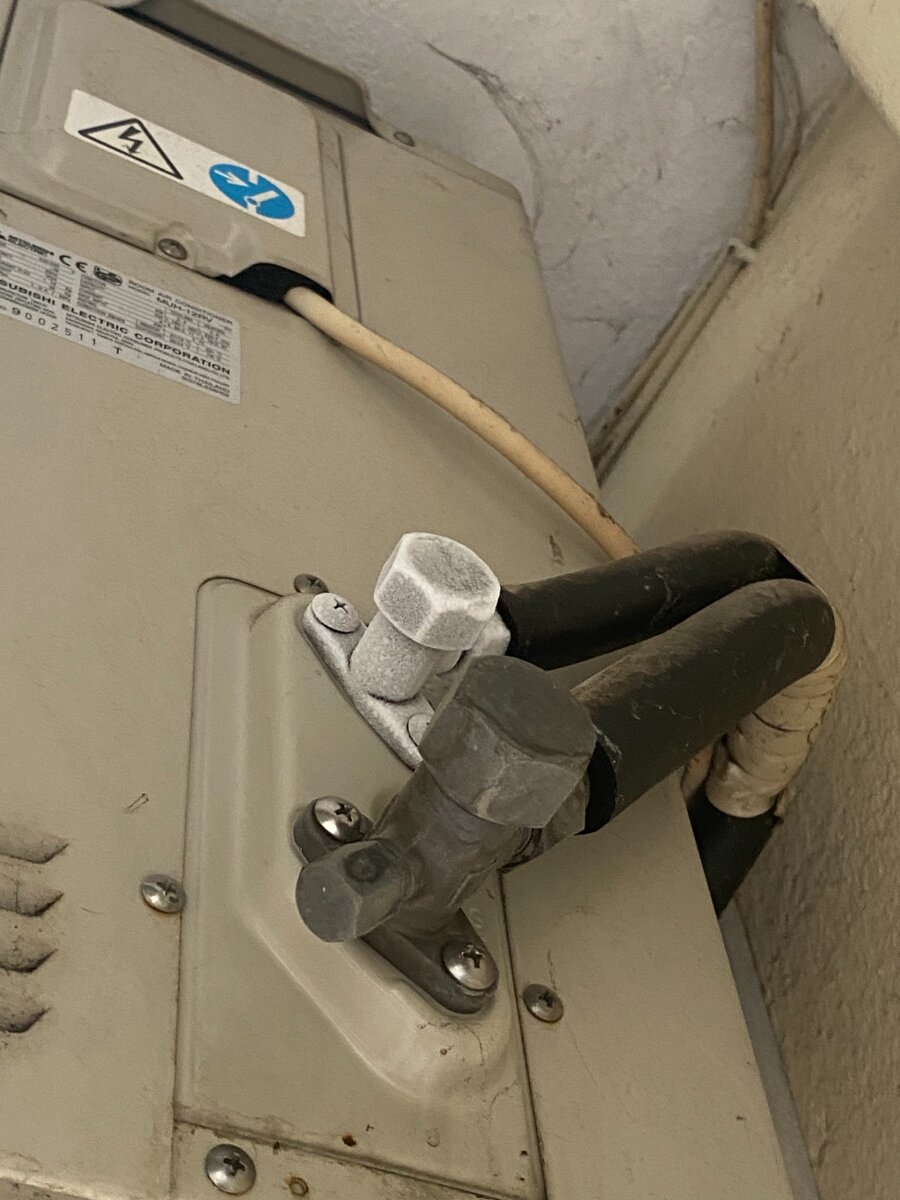

21 hours ago, barman_ said:
Καλησπέρα παίδες. Έχω βάλει τη ψυξη να δουλεύει και βγάζει μόνο αέρα δηλαδή σαν να δουλεύει ο ανεμιστήρας.
Βγαίνοντας στην εξωτερική μονάδα αντικρυσα  αυτό
Το άσπρο που φαίνεται είναι πάγος..κάτι δεν περνάει προφανώς και δεν δουλεύει.
Κάποια ιδέα?το ac είναι Mitsubishi 12ρι 20 έτιας
ηρθε σημερα ο τεχνικος,διαπιστωσε πληρη απουσια φρεοντος...Εκανε πληρωση,χωρις καποια αλλη παρεμβολη(καθαρισμος απολυμανση) και εφυγε...δεν βγαζει τερμα κρυο αερα(εχει περιπου μια ωρα που εφυγε),αλλα φαινεται να εχει δροσισει το σπιτι... ειμαι κατα 60 ευρω φτωχοτερος,ελπιζω τουλαχιστον να αντεξει..
Επεξ/σία από barman_

2 λεπτά πριν, barman_ είπε
Έπρεπε να εντοπίσει την διαρροή του φρεοντος. Τώρα θα σου φύγει πάλι και μέτρα αντιστρόφως μέχρι να αδειάσει πάλι.

15 minutes ago, Basilhs23___ said:
Τον χειμώνα φυσικά και στάζουν οι εξωτερικές μονάδες. Το καλοκαίρι δεν παίζει να δημιουργηθεί καμία σταγόνα διότι ο συμπυκνωτης είναι θερμός. Εάν βλέπεις σταγόνες, κάτι παίζει με το νερό που κατεβαίνει από τον σωλήνα απορροής, βρίσκει κάπου και κάποια ποσότητα αντί να εξέλθει από τον σωλήνα καταλήγει κάτω από το κουτί της μονάδας βάλε το με το χέρι σου και δες αν υπάρχει κάπου διαρροή η γλύφει το νερό τις εξωτερικές σωληνώσεις.
ειναι σιγουρο αυτο?δεν υποτιθεται οτι αδειαζει σιγα σιγα?η εξασθενει?

1 ώρα πριν, barman_ είπε
Ναι σε ορισμένα μηχανήματα με πρόβλημα εγκατάστασης μπορεί να μειωθεί η ποσότητα αλλά σε καμία περίπτωση να αδειάσει όλο, πράγμα που σημαίνει ότι υπάρχει διαρροή. Στο παλιό μας 12αρι που το είχα 16 χρόνια μόνο μια φορά χρειάστηκε πληρωση μικρής ποσότητας με φρεον στην 14ετια.
Σε εσένα υπάρχει κάποιο θέμα είτε με τρύπα στους εναλλακτες είτε στα ρακορ η αν έγιναν με κόλληση.

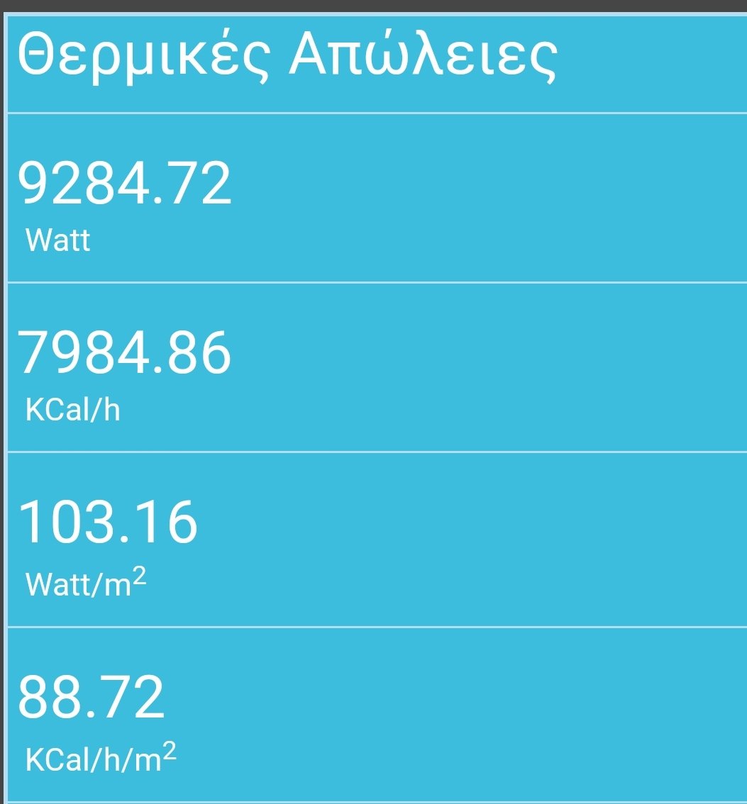

    3629
    Watt
    3120 KCal/h
    45,36 Watt/m2
    39,01 KCal/h/m2
    για 24C

    Θερμικές Απώλειες
    3953.44 Watt
    3399.96 KCal/h
    263.56 Watt/m2
    226.66 KCal/h/m2
    επιθυμητή θερμοκρασία 20 βαθμούς κελσίου.
