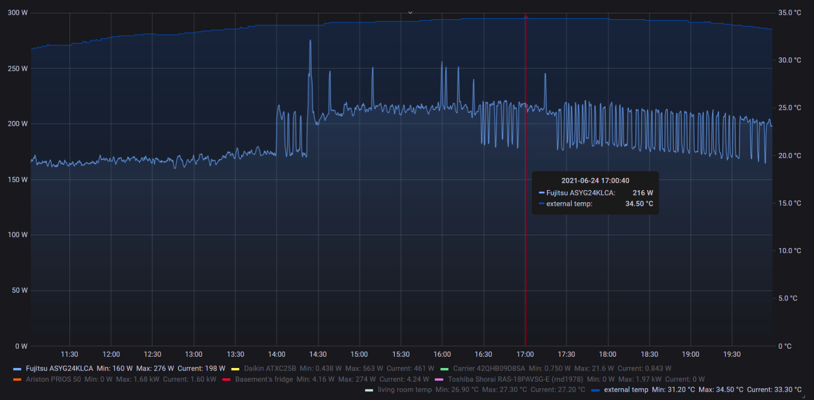

20 λεπτά πριν, liakjim είπε
2η ημέρα με 35άρια και δεν μπορώ να πω ότι υπάρχει κάποια επίδραση στο asyg24klca.
Εξακολουθεί και ψύχει 60τμ στους 26C με περίπου 200W κατά μέσο όρο. Η εξωτερική μονάδα παντελώς αθόρυβη.
Μόνο πρόβλημα η αφύγρανση , που δεν υπάρχει. Στον χώρο έχω 64% υγρασία. Έξω 40%. Το σωληνάκι στεγνό. @Rnd1978 καμιά λύση;
Υπάρχει λύση ενεργοποίηση το powerful για λίγη ώρα..θα παίξει δυνατά ( ίσως και ένα ζακέτακι στο σπίτι) και θα κάνει και αφυγρανση 😛 Εμένα σήμερα επειδή ήταν κλειστό.. και έφτασε 31C σπίτι..όταν το ανοιξα έβγάλε μπόλικο νεράκι εξω ! (Επιθυμητή 26C)
