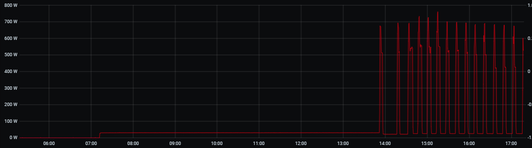

το παρακάτω είναι από το παιδικό δωμάτιο. το άνοιξα με 38 βαθμούς εξωτερική και ζήτηση 28
να επισημάνω ότι διαβάζει λάθος την θερμοκρασία ειδικά το στην θέρμανση. Όταν έβαζα ζήτηση 22 πχ σταμάταγε όταν το δωμάτιο έφθανε στου 24-25! οπότε μείωσα την ζήτηση σε 20.
Τωρα με ζήτηση 28 όλως περιέργως είναι στους 28 και για το παιδικό είναι μια χαρά.. Προς το παρόν έχει κάψει 1 kwh σε 3 ώρες (χονδρικά 330 watt/ωρα)
ον-οφφ είναι; λολ
