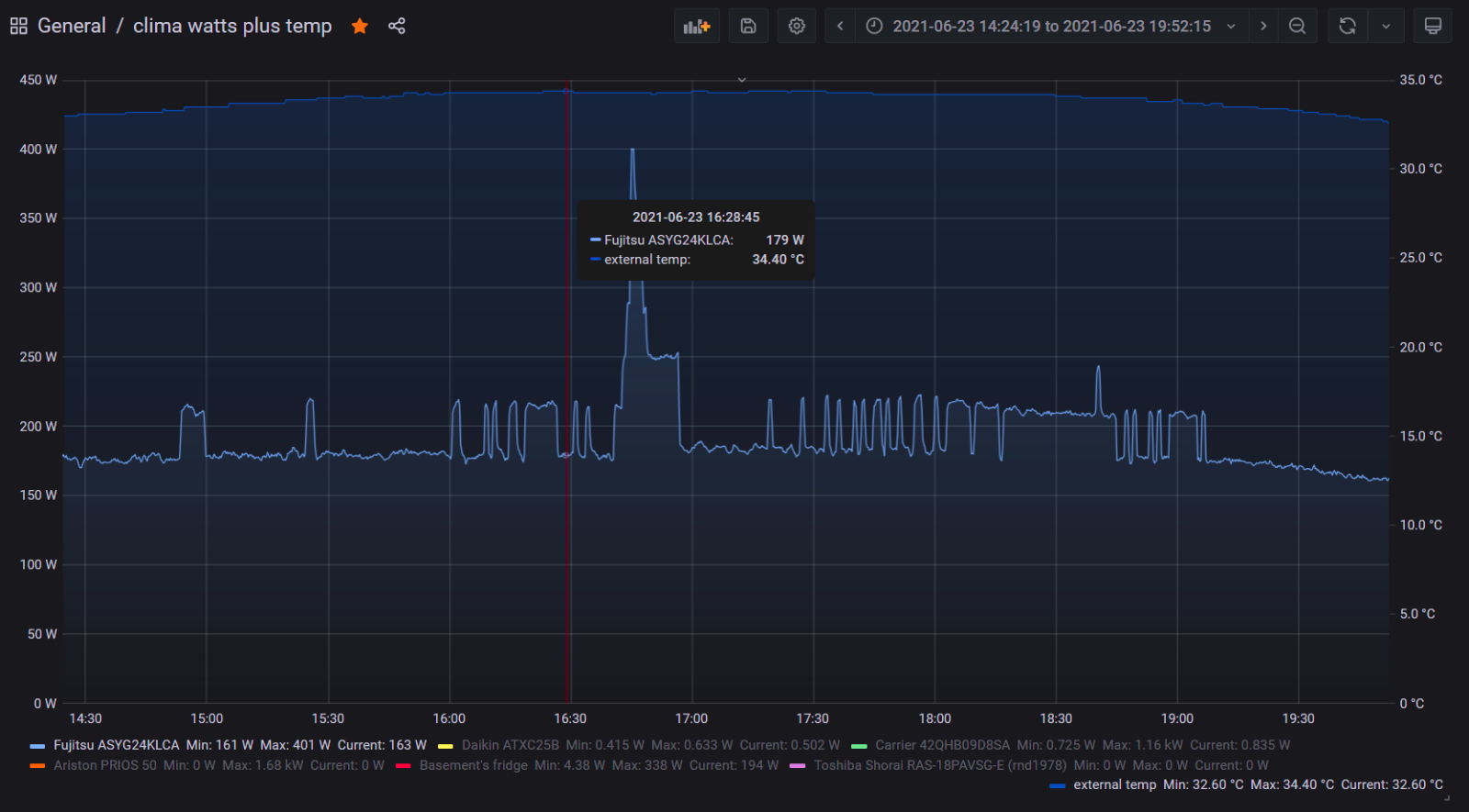

To asyg24klca φέρνει βόλτα 60τμ ενιαίου με εξωτερική κοντά 35 και μέσα 26, με περίπου 200 βατάκια (το peak είναι ανοιχτή μπαλκονόπορτα):

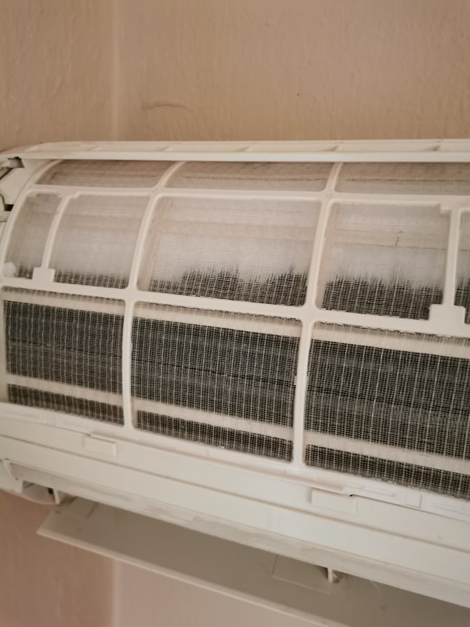

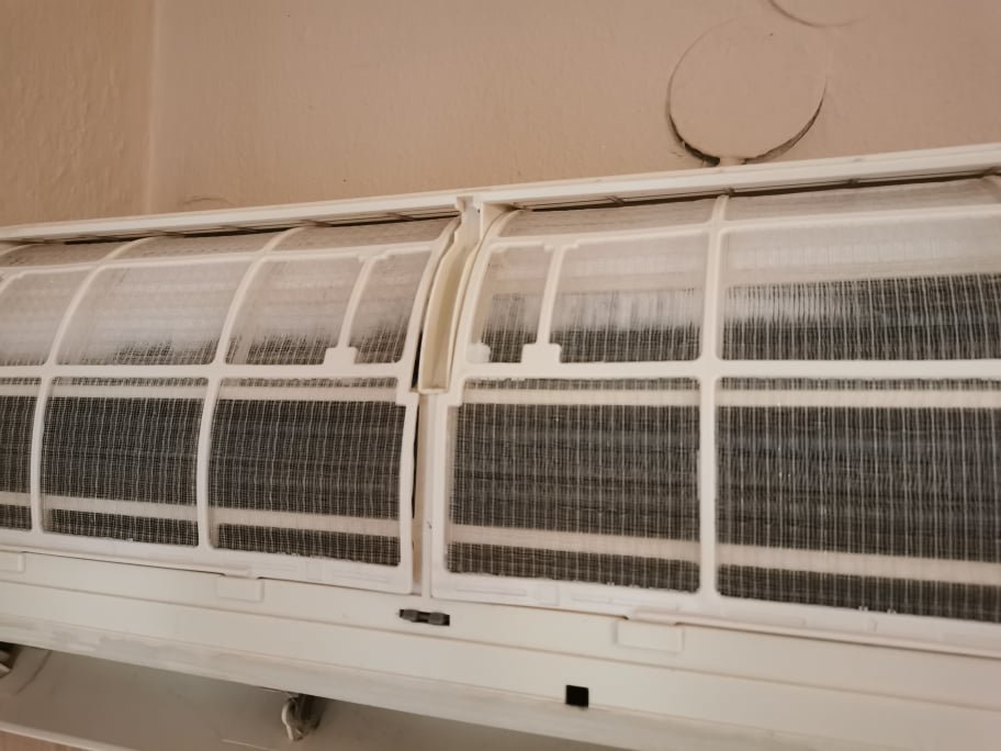

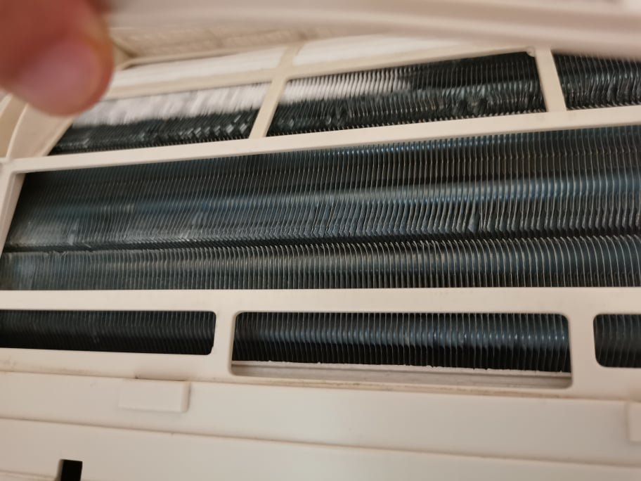

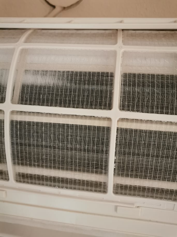

4 ώρες πριν, hp8 είπε
φυσιολογικο δεν είναι πρέπει να λείπει φέρον Δοκίμασε στην μεγάλη ταχύτητα τον ανεμιστήρα να δεις αν αλλάξει κατι Αν και δεν νομίζω Βαλε καμιά φωτο του μέσα με την μάσκα ανοικτή
4 ώρες πριν, Klausx είπε
Η απλά το βάζεις στους 30 βαθμούς για 10-15 ενώ είναι στην ψύξη, για να μην τρελάνεις το κοντρολ/κλιματιστικό με εντολές μέχρι να γυρίσει στο Fan.
Έχεις κάπου διαρροή, φαίνεται και ασυντήρητο χρόνια, πάρε ένα φτηνό inverter να κάνεις την δουλεία σου αθόρυβα.
συντηρηση σχετικη εγινε πριν λιγους μηνες απο τεχνικο οπου εβαλε και φρεον
φωτογραφιες απο μεσα . εχει πιασει στο πανω μερος ενα στρωμα παγου
Συνδέστε για να σχολιάσετε
Κοινοποίηση σε άλλες σελίδες
1 ώρα πριν, basilisgate13 είπε
Τον κάθε καστανά θα τον λέμε τεχνικό; Σου έβαλε "φρεον" σε τρύπιο μηχάνημα.

5 λεπτά πριν, Klausx είπε
πηρα αυριο να ερθει ατομο που εχει καλες συστασεις , τι πρεπει να του πω και τι πρεπει να προσεξω
13 λεπτά πριν, basilisgate13 είπε
Να το πετάξεις. 50€ δωροεπιταγη ανακύκλωσης από αλυσίδες.

asyg24klca στα 120W . Το μικρόφωνο έχει τεράστια ευαισθησία. Στην πράξη δεν ακούγεται τίποτα.
Το σωληνάκι θεόστεγνο. Δεν κάνει αφύγρανση αυτό το πράγμα σε αυτά τα watts (αν και μεταξύ μας δεν το έχω δει να βγάζει και ποτέ):
