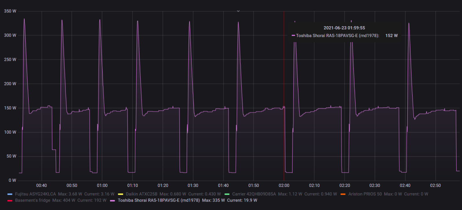

Πρώτο ανοιγμα του fujitsu μετά από το τέλος του χειμώνα.
Μέσα στο σπίτι 28.2, ρύθμιση στους 25, μέση κατανάλωση γύρω στα 150W, με τίποτα πάνω από τα 200. Χωρος 33 τμ 4μ ύψος.

Ας δούμε και το shorai 18K του @Rnd1978 που από ότι βλέπω, "θέλει" να πάει στα 150W (περίμενα λίγο πιο κάτω αλλά και πάλι πολύ καλό για 18άρι και σίγουρα πολύ καλύτερο του edge )
Ναι καπου εκει..αντε λιγο πιο κατω λογικα θα πηγαίνει..

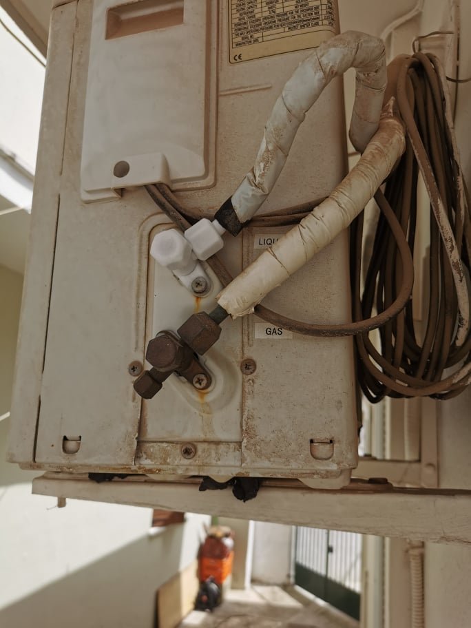

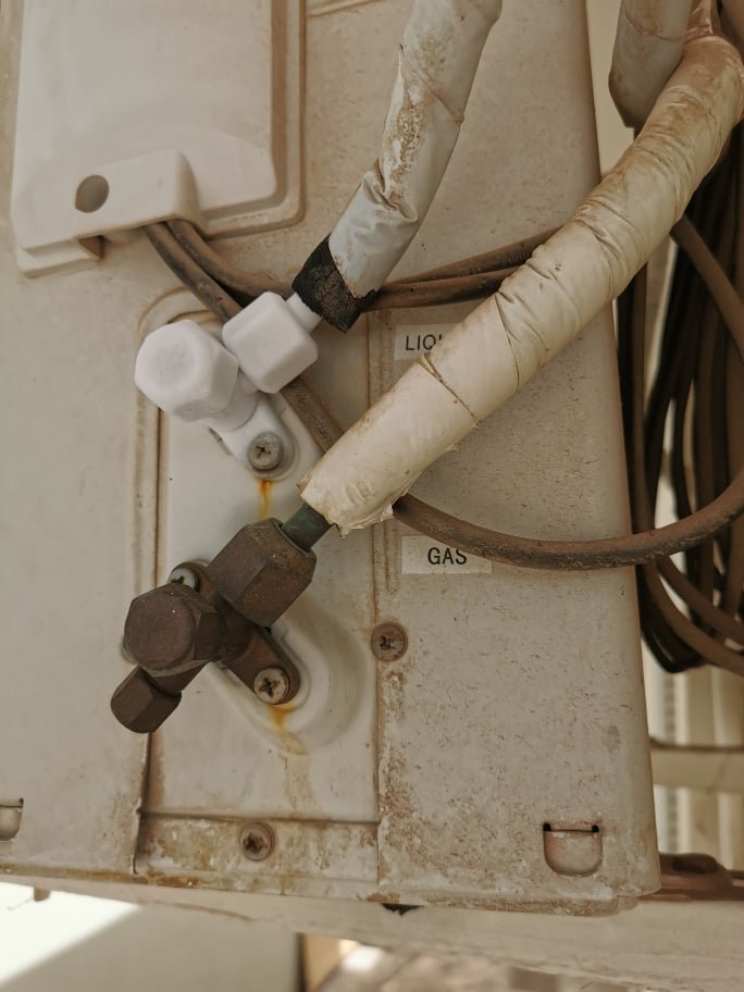

καλησπερα πριν  καποιους μηνες ειχε ερθει τεχνικος για το κλιματιστικο και ειχε βαλει και φρεον .Σημερα παρατηρησα οτι παγωνει πολυ και πιανει και μεσα στις κυψελες παγο στο κρυο . Ειναι φυσιολογικο η  εχει καποιο θεμα και θελει παλι τρεξιμο;
Επισης πριν 2 μερες το καθαρισα για τις σκονες γιατι ειχα καιρο τα φιλτρα και τις κυψελες με αφρο ειδικο μαρκας μορις  και βρωμαει  φουλ μπορω να κανω κατι ;

φυσιολογικο δεν είναι πρέπει να λείπει φέρον Δοκίμασε στην μεγάλη ταχύτητα τον ανεμιστήρα να δεις αν αλλάξει κατι Αν και δεν νομίζω Βαλε καμιά φωτο του μέσα με την μάσκα ανοικτή

Έχεις κάπου διαρροή, φαίνεται και ασυντήρητο χρόνια, πάρε ένα φτηνό inverter να κάνεις την δουλεία σου αθόρυβα.
