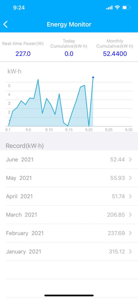

Ένα καλοκαιρινό feedback από 24αρι Μόρις
Συντήρηση σε όλο το σπίτι με 26 ζητούμενη ανοιχτό με 230 βατακια κλασσικά όπως πέρσι
Στη Θεσσαλονίκη με 29.5 υπό σκιάν τώρα

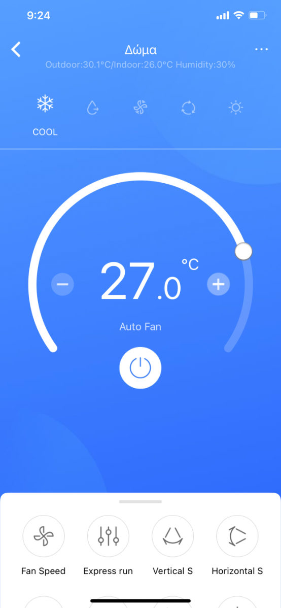

Πήγε 9:30 και ακόμη δουλεύει.
Περιμενω να δω νούμερα τις επόμενες μέρες με τον καύσωνα.
Midea Mission II 24αρι
