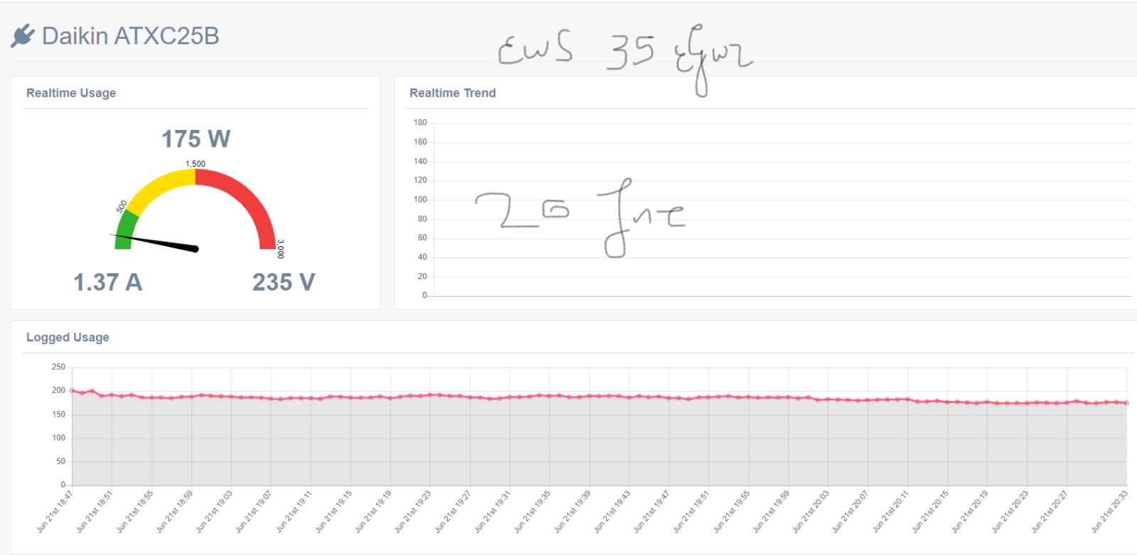

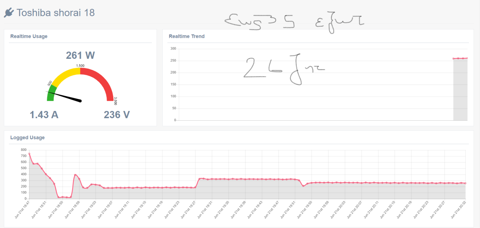

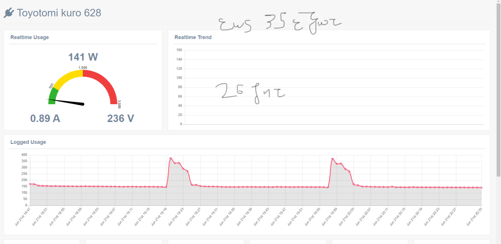

27 λεπτά πριν, dimostr είπε
Ένας ακόμα λόγος για να καταλάβεις ότι σε καμία περίπτωση δεν μπορεί τα σχόλια στο skroutz να αποτελέσουν έστω και για πλάκα κριτήριο για να αγοράσεις κάτι
Τώρα για τις επιλογές που έχεις βάλει το midea είναι κατασκευαστής όλα τα υπόλοιπα είναι φασον κάποιας άλλης εταιρείας αν αυτό σε βοηθάει σε κάτι
εγώ προσωπικά αν αγόραζα τώρα κάτι θα επέλεγα ένα tcl που έχει και μεγάλη εγγυηση είναι φουλ έξτρα και είναι σχετικά φθηνό
Τα γραφηματα απο τα κλιματιστικα ειναι δικα σου; Καλα λες για TCL, αλλα αν ειναι δικα σου, εχεις αγορασει ακριβα κλιματιστικα.

2 λεπτά πριν, Lazostat είπε
Εχει κανεις το Bosch να πει εντυπωσεις;
Ναι δικά μου είναι τα αγορασα με προσανατολισμό την αποκλειστική πηγή θέρμανσης για το σπιτι μου που ε8ναι διαμέρισμα 100 τμ

1 λεπτό πριν, jonis είπε
Αυτά τα peak βλέπω και εγώ στο 24αρι Midea Mission II και δεν ξέρω τον λόγο.
Μηπως ξέρεις τον λόγο ;
Αυτες οι μετρησεις με ποιο προγραμμα γινονται; Πρεπει το Inverter να εχει Wifi;
Επεξ/σία από Lazostat
Συνδέστε για να σχολιάσετε
Κοινοποίηση σε άλλες σελίδες
Μόλις τώρα, jonis είπε
Όχι ,κατά καιρούς τα βλέπω και στα άλλα κλιματιστικα μου όχι με τέτοια συνέπεια που κανε8 το kuro έτσι υποθέτω ότι έχει να κανε8 με διόρθωση θερμοκρασίας
