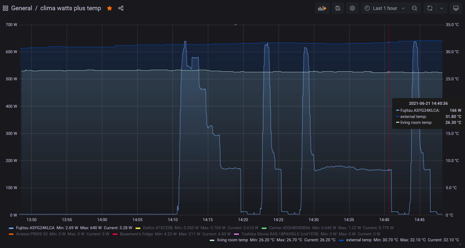

2 ώρες πριν, userAnon είπε
Όταν τα κλιματιστικά δουλεύουν σε ψύξη κάνουν καθόλου διακοπή (όπως τον χειμώνα όταν πιάνουν την ζητούμενη θερμοκρασία) ή δουλεύουν συνεχόμενα?
Εννοείται ότι σταματάνε αν ο χώρος πιάσει θερμοκρασία.
πχ εδώ το asyg24klca που το έχω 26 ζήτηση, κλείνει μιας και ο χώρος έχει 26.3 και δεν προλαβαίνει να ρίξει άλλο κατανάλωση (ή δεν μπορεί στις παρούσες συνθήκες).

2 ώρες πριν, dimostr είπε
Όταν ξεπερνούν την δυνατότητα να διατηρήσουν την θερμοκρασία χρησιμοποιώντας τον προγραμματισμό τους και τα ελάχιστα watt που μπορούν να αποδώσουν ναι τότε σταματάνε
Σταματανε εντελως, δηλαδη συμπιεστης και εσωτερικος ανεμιστηρας? Στο daikin atxc25 , o εσωτερικος ανεμιστηρας δεν σταματα ποτε παντως. Κατοχοι του συγκεκριμενου κλιματιστικου ας μου απαντησουν παρακαλω.

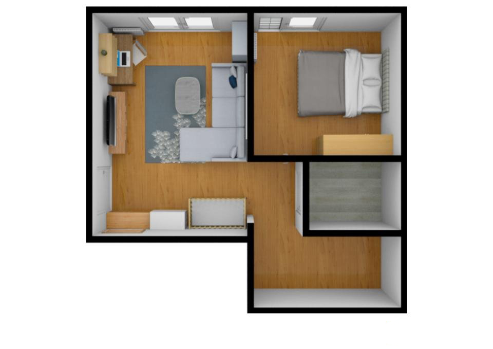

Θες να μας κάνεις μια πρόχειρη κάτοψη του σπιτιού με τετραγωνικά κτλ; Να μας πεις 2 λόγια για το σπίτι.  Έχει μονώσεις; Έχει αλουμίνια; Έχει τίποτα πλάκα από πάνω αμόνωτη και βράζει ο τόπος; Σε ποια περιοχή είναι; Για πόσο χρήση ; πχ όλη την ημέρα ανοιχτό ή ΣΚ και λίγες ώρες; Θέλεις εγγύηση ή κάποιο άλλο χαρακτηριστικό; Καταλαβαίνεις ότι ήδη κάποια από αυτά θα είχαν ήδη απαντηθεί αν χρησιμοποιούσες το ερωτηματολόγιο. Μη βάλεις την 10η ερώτηση αν δεν ξέρεις τι να βάλεις αλλά προσπάθησε να περιγράψεις τον χώρο όσο πιο αναλυτικά μπορείς.
Δυσκολακι.

45τμ είναι το σαλόνι ή το σπίτι; Αν το πρώτο θα πρέπει να μας πεις πόσα τμ είναι το σαλόνι και πόσο βγάζει η εφαρμογή. Επίσης πόσα btus είναι το παλιό; Αν δεν ξέρεις βγάλε το ταμπελακι φωτογραφία. Επίσης τι σημαίνει ότι αποδίδει το παλιό; Σε συνθήκες καύσωνα τι κάνει; Καλύπτει;

47 λεπτά πριν, liakjim είπε
To φαντάστηκα οτι θα δημιουργούσε σύγχιση αυτό.
45 όλο το σπίτι και 23,2 είναι το μονόχωρο που φαίνεται σαν σαλοκουζίνα. Η μονάδα είναι ακριβώς πάνω απο το γραφείο (δες το λαπτοπ) και εκεί θα μπεί και το καινούριο. Όλοι οι τοίχοι εκτός απο τον τοίχο της τηλεόρασης είναι εκτεθειμένοι σε αέρα/ήλιο με κακή μόνωση και απο πάνω είναι ταράτσα με σχετικά μέτρια μόνωση. Τα κουφώματα είναι με διπλά τζάμια μεν, κάκιστα δε.
Spoiler
Δυστυχώς δεν είμαι σπίτι/ελλάδα τώρα (θέλω να το παραγγείλω για να έρχεται) αλλα απο φωτο βρήκα οτι δεν είναι καν τογιοτόμι. Το παλιό είναι ένα Firstline fcs12000ch.
Σε συνθήκες καύσωνα καλύπτει. Αυτό που θέλω να αλλάξει είναι το πόσο καλά ρυθμίζεται η ψύξη γιατί όπως είπα και παραπάνω είναι σαν να μην έχει μέση θερμοκρασία. Είτε παθαίνω γάγγραινα και χιονίστρες απο το κρύο που βγάζει είτε απλά δεν κάνει τίποτα.
Πές μου αν χρειάζονται παραπάνω πληροφορίες και ευχαριστώ για το χρόνο σου
Spoiler
Edit: Βρήκα ήδη κάποιον να το βάλει αν χρειαστεί οπότε η εγκατάσταση δεν είναι απαραίτητη
Επεξ/σία από klainmaingr

4 ώρες πριν, liakjim είπε
Θα πρέπει πρώτα να σετάρεις Homeassistant σε raspberry ή virtual server...
νομίζω ότι το δικό μου δεν πρέπει να σταματάει. βεβαια μπορεί και να μην πιάνει την ζητούμενη θερμοκρασία. Επειδή το grafana και τα υπόλοιπα τα έβαλα τον Οκτώβριο δεν έχω στοιχεία ακόμα. Θα τα τσεκάρω τώρα που θα ξεκινήσω να το βάζω στην ψύξη. Ρώτησα, γιατί πέρυσι τον Σεπτέμβριο που είχα ρωτήσει έναν τεχνικό μου είχε πει ότι σταματάνε μόνο στην θέρμανση και μου είχε κάνει εντύπωση.
