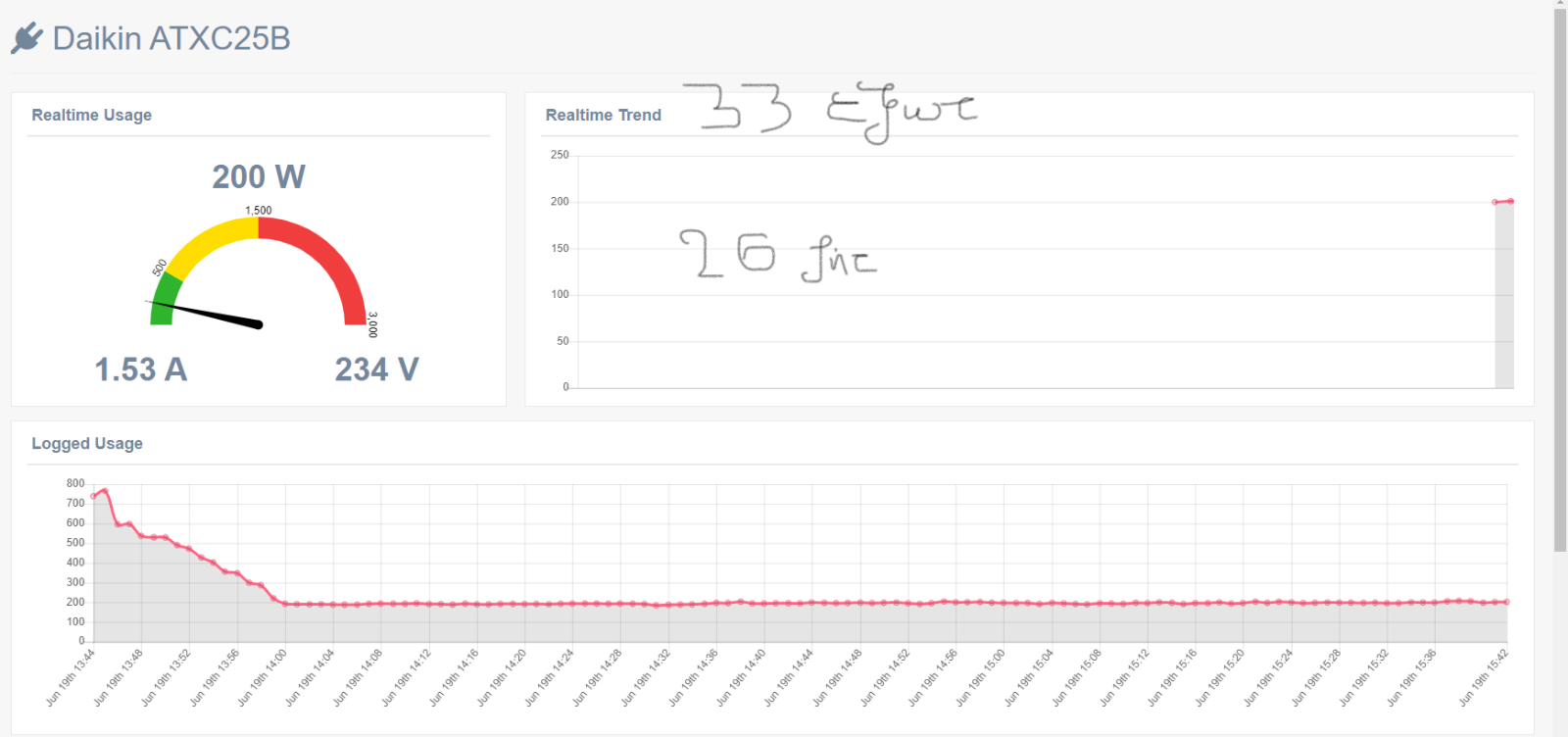

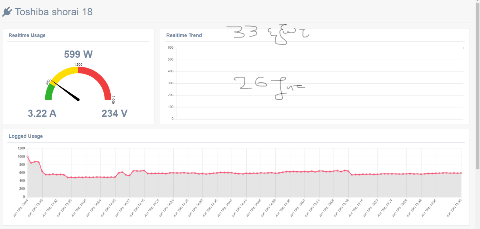

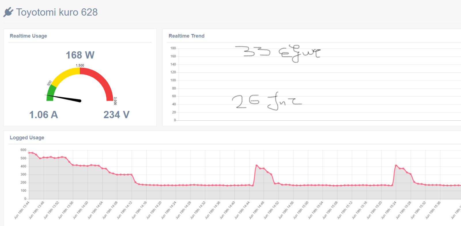

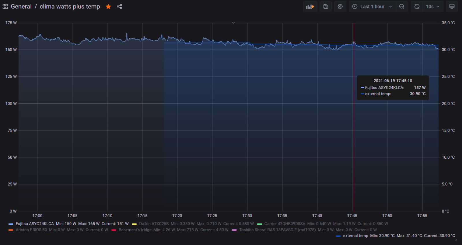

20 ώρες πριν, liakjim είπε
Εγκαινιάστηκε και εδώ (26C ζήτηση):
