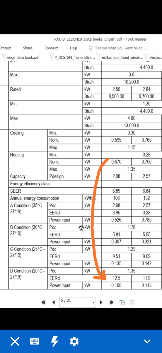

Μας τα δίνει η daikin . Και μάλιστα είναι ίδιες τιμές με αυτές που έχω δει με το πριζακι.
Καλά μου φαίνεται ότι η Toshiba αρχίζει να κινεζοποιειται ( ή έστω να αλλάζει ροτα πλεύσης όπως μας έδειξε με το edge ).
Κατα πάσα πιθανότητα ειναι marketing κόλπο της Ελληνικης Toshiba, αφου επίσημα στοιχεία  για θερμη ζώνη δεν θα βρεις πουθενα.
Να σου πω ομως , καλα κάνουν..  οι αλλοι κανουν το ίδιο κολπο για να βγάλουν A+++ να φτάσουν το 5.1 SCOP, ε αυτη το εκανε για γίνει στα χαρτια το καλύτερο και πιο οικονομικό κλιματιστικό στην αγορα  (αν πάρεις το SCOP θερμης ζώνης αποκλειστικά και μονο)
To καλυτερο  state of the art Fujitsu Nocria (πάνω απο 2000 ευρω) εχει λιγοτερο SCOP θερμης ζωνης..  (βέβαια στην πράξη δεν εχει ΚΑΜΙΑ ΣΧΕΣΗ το ενα με το αλλο.. αφου το φορτιο σχεδιασμου του Fuji είναι κανονικό) Στην ψύξη ομως.. ειναι μάλλον λιγο καλύτερο το Toshiba.. !
Απλα τωρα καταλαβαίνουμε και  ΕΠΙΣΗΜΑ ποσο πολυ επηρεάζει το φορτιο σχεδιασμού θερμης ζώνης το SCOP..  Και πως ΟΛΑ σχεδον τα κλιματιστικα της αγοράς εχουν Α+++ στην θερμη ζώνη..
(Βεβαια ολα αυτα.. για να ανεβάσει 0.1 SCOP ? το Edge εχει 6.6 SCOP στην θερμη ζωνη με κανονικό φορτίο σχεδιασμου..) Δεν ξερω.. ισως ισχυει αυτο που ειπε πριν ο liak οτι αλλαζει πλευση η toshiba.. H Οτι το συγκεκριμενο καινούργιο ομορφο μηχάνημα δεν μπορει .. οπως τα κινεζάκια..

1 ώρα πριν, Rnd1978 είπε
Τα ταμπελακια αυτά είναι EU οπότε δεν μπορώ να φανταστώ τι σχέση έχει η ελληνική αντιπροσωπεία.
Συνδέστε για να σχολιάσετε
Κοινοποίηση σε άλλες σελίδες
20 λεπτά πριν, liakjim είπε
Μπορεις κάπου να βρείς τα στοιχεία SCOP θερμης ζώνης του συγκεκριμένου μηχανήματος? (HAORI) Η απλα κάπου να το αναφέρει επίσημα;  Παντού είναι το SCOP μέση ζώνης..
H εστω το ετικετάκι αυτο.. σε άλλη χωρα..
Το SCOP Θερμης ζώνης αφου δεν είναι υποχρεωτικό.. το "φτιάχνουν"/"δημιουργούν" κάπως .. και το εμφανίζουν.. για αυτο ολες οι μαιμουνιές γίνονται στην θερμή ζωνη. (το οποιο τους συμφέρει εδω ελλάδα.. αφου είμαστε "θερμή" χώρα)
