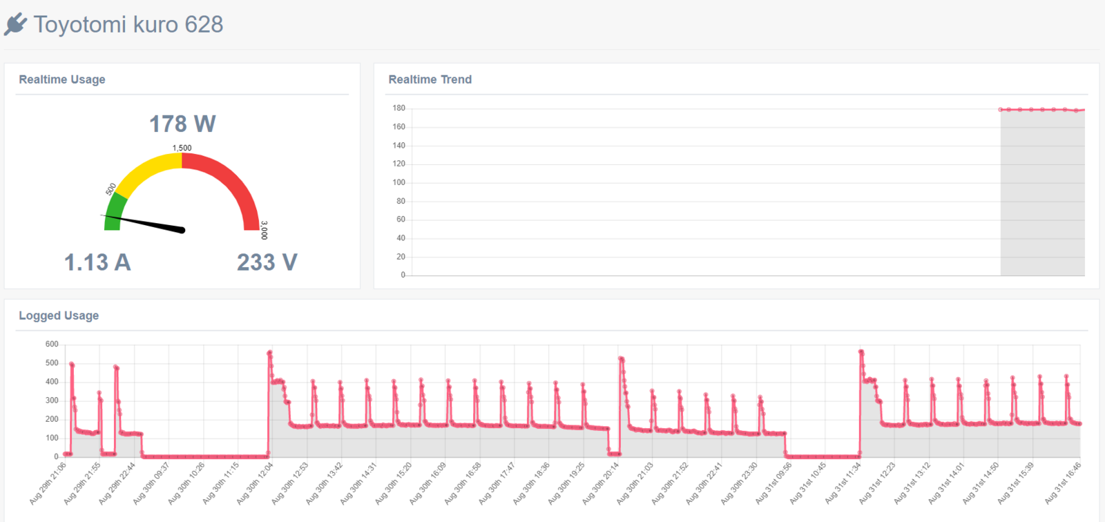

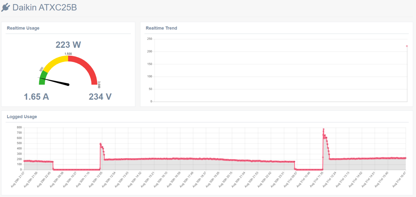

4 ώρες πριν, dimostr είπε
36-37 εξω
Τι κουλαμάρα αυτό με τα δοντάκια του kuro;
Υποψιάζομαι ότι επειδή δουλεύει πολύ ώρα σε χαμηλά watt αρχίζει ο χώρος να ανεβάζει θερμοκρασία τότε το κλιματιστικό ανεβάζει για μερικά λεπτά watt πιάνει την θερμοκρασία και ξαναπεφ5ει ,βέβαια με ένα θερμόμετρο που έχω στο δωμάτιο δίπλα στο χειριστήριο η διακύμανση είναι 0,3-0,4 με i feel πάντα

32 λεπτά πριν, dimostr είπε
Δεν νομίζω. Έχει περιοδικότητα.

14 λεπτά πριν, liakjim είπε

Οι απώλειες ενός χώρου είναι στάνταρ εάν δεν ανοιγοκλείνεις παράθυρα πόρτες οπότε η περιοδικότητα δικαιολογείται ,εάν παρατηρήσεις στις πολύ ζεστές μέρες οι ακίδες είναι σε πιο πυκνό χρόνο σε ηπιότερες μέρες αραιώνουν πράγμα που ενισχύει την υποψία μου ότι αυτό συμβαίνει λόγω απωλειών

39 λεπτά πριν, dimostr είπε
Εμένα μου φαίνεται ότι είναι σε τακτά χρονικά διαστήματα.
