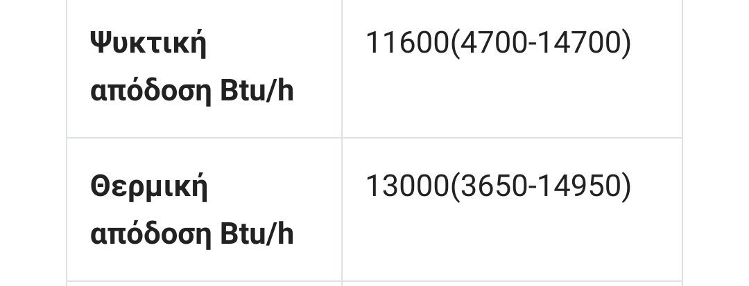

Στο midea Xtreme save light έχει αυτό
Άρα μπορεί να δώσει max 14700btus στους 35;
Συνδέστε για να σχολιάσετε
Κοινοποίηση σε άλλες σελίδες
19 λεπτά πριν, liakjim είπε
Ναι μπορει να δώσει 14700 στους 35C εξ.θερμοκρασία, αλλα με κάποιον περιορισμό.. οχι για συνέχεια... πιθανόν θα ανεβοκατεβαίνει απο 11600<->14700 ανα τακτα χρονικά διαστήματα. (ετσι κανει πχ το Toshiba)
