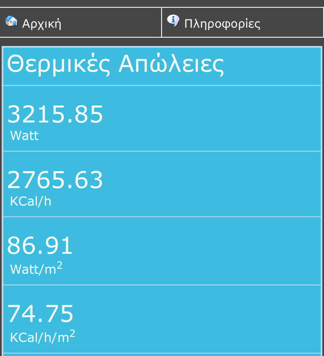

Καλησπέρα, ενδιαφέρομαι και εγώ να αλλάξω ένα αρχαίο no name κλιματιστικό (δεν μπόρεσα να βρω πληροφορίες για αυτό που θε να) με ένα καλό inverter
60-40% ψύξη θέρμανση
χωρος ~37τμ
για ζητούμενη θερμοκρασία 21 βαθμούς έχω το παρακάτω
Το υπάρχον αρχαίο κλιματιστικό (με πολλά on/off το συγκεκριμένο σε θέρμανση)είναι 18αρι, με χείριστη απόδοση για αυτό και πρέπει να πάρει πόδι.
ποσό έως 1000, το ερώτημα είναι 12αρι ή 18αρι; Γλυκοκοιτάζω το king για 12αρι και το dark για 18αρι

33 λεπτά πριν, morgoth_gr είπε
χωρος ~37τμ
12αρι.
