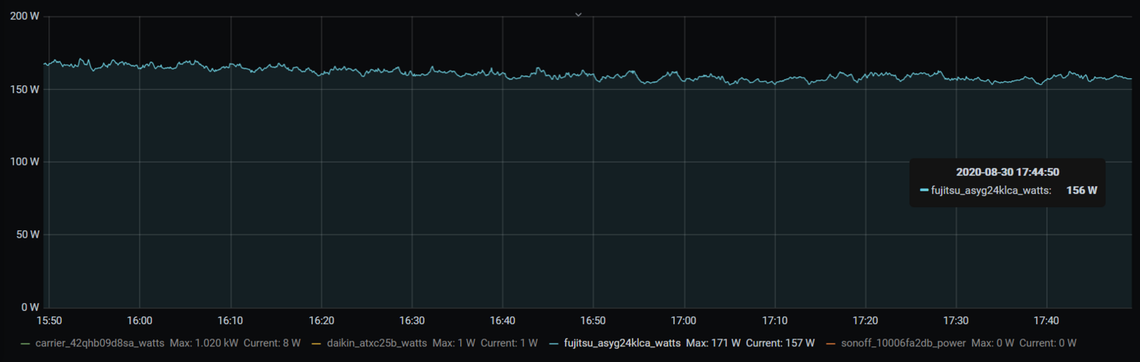

20 λεπτά πριν, liakjim είπε
asyg24klca σε 60τμ ενιαίου χώρου στον Ωρωπό.
33.5C έξω, 26C ζήτηση , 25.7C στο θερμόμετρο.
Λίγο πάνω από τα 150W
Εντυπωσιακο αν φανταστεις οτι πολλα πρωτοκλασατα 9αρια θα εκλειναν.

44 λεπτά πριν, biovaggoulas είπε
Έτοιμο.
Εντάξει, έχεις πααααααρα πολύ καλές μονώσεις. Σχεδόν ίδιες απώλειες έχω στα 15τμ...
Κρίμα πάντως που δεν επένδυσες σε ένα καλύτερο κλιματιστικό πχ το 12άρι perfera. Θα έπαιζε σε 2ψήφια νούμερα watts χωρίς on-off.
40 λεπτά πριν, rbx1000 είπε
Χθες το βράδυ είχε πάει 113W πριν το κλείσω (μιας και η εξωτερική ήταν ήδη χαμηλότερη της ζήτησης):

34 λεπτά πριν, liakjim είπε
Σημασία έχει ότι κατεβαίνει χαμηλά άρα σε ένα πολύ καλά μονωμενο χώρο   θα μπορεί να διατηρεί την θερμοκρασία χωρίς διακυμάνσεις
