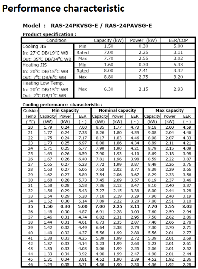

19 ώρες πριν, liakjim είπε
gree
Η ψύξη είναι πιο απλή άρα μικρότερο σχετικά το όφελος.
Στο seer είναι στάνταρ τα σημεία ελέγχου.
Πχ το 24άρι haier (και άρα μάλλον και το inventor) έχει 5.1eer στους 30C και το shorai 4.8 στα 5.16ΚW φορτίου άρα καίνε κάπου 1000W εκεί.
Πότε καίνε όμως 1000W στην πράξη; Μάλλον σπάνια; Τι γίνεται στα 500; Στα 250; Δεν δίνουν όλα στοιχεία.
πχ το 24άρι shorai έχει στους 35C με 300W δίνει 5 eer
Ε δεν έχουμε αντίστοιχο πινακάκι του haier για να συγκρίνουμε. Οπότε άγνωστο.
Και αν το inventor  δεν μπορεί να κατέβει στα 300W όπως το shorai όταν ο χώρος θέλει λίγα watts αλλά πχ ανοιγοκλείνει από τα 450W; (τυχαίο νούμερο).
Πόσο μέσο eer θα δίνει;
Δεν ξέρουμε.
Οπότε δεν είναι εύκολο να απαντηθεί.
ΥΓ Το asyg24klca κατεβαίνει στα 100W! Αναρωτιέμαι πόσο eer θα έχει εκεί.
