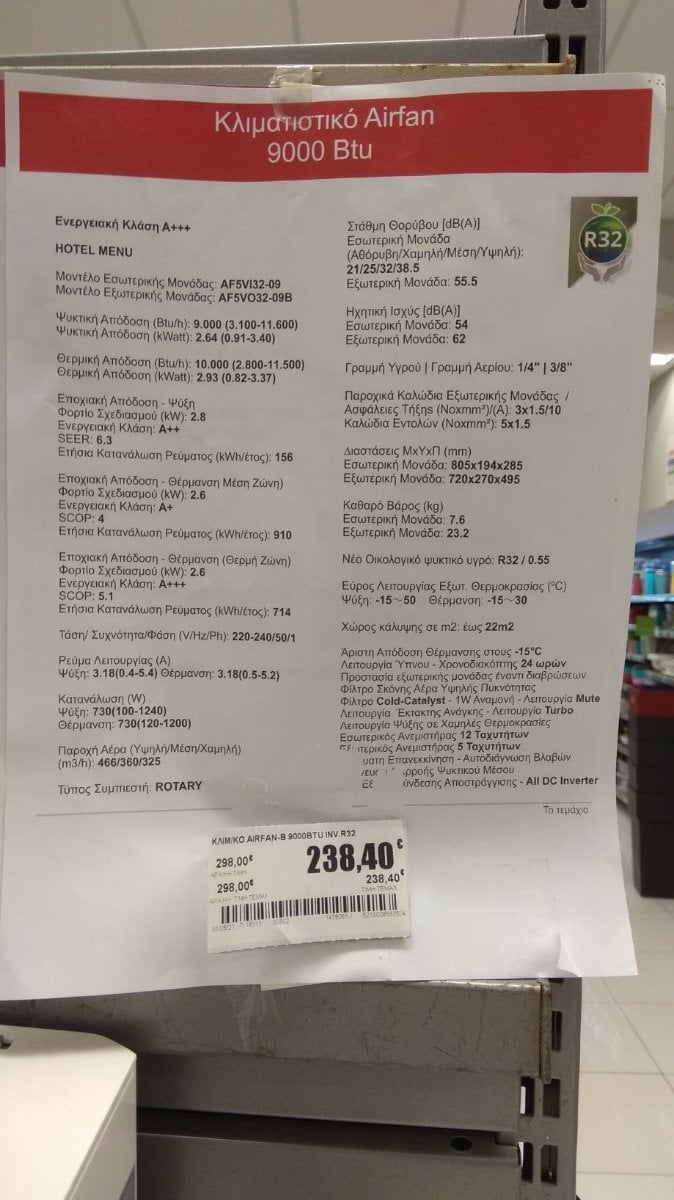

Καθως ψωνιζα απο σουπερ μαρκετ περασα δυπλα απο αυτα που τα ειχαν σε 20% εκπτωση,πρεπει να ειναι απο τα πολυ μεγαλα βαθυ της κινας γιατι δεν βρισκω τπτ στο ιντερνετ.

14 λεπτά πριν, dimostr είπε
Πόση να είναι η διαφορά θερμοκρασίας στον αέρα στην έξοδο για το καθένα και ποσά κυβικά βγάζουν ?
Με 1000W πάνω, πρέπει να είναι τεράστια η διαφορά. Το haier έχει πιο πολλά κυβικά.

1 ώρα πριν, joker99 είπε
Φασόν midea
