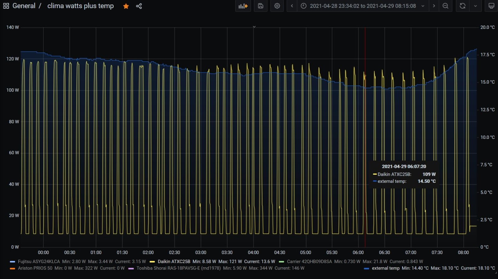

Daikin ATXC25B σε λειτουργία ψύξης με ρύθμιση 19C (με μπλε η εξωτερική θερμοκρασία):

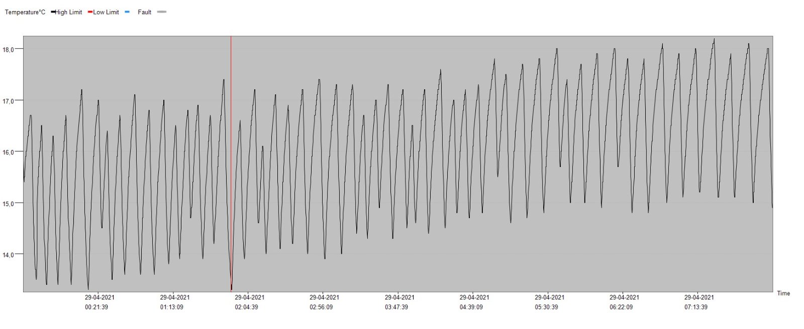

Ταυτόχρονα έβαλα και καταγραφικό θερμοκρασίας στις περσίδες.

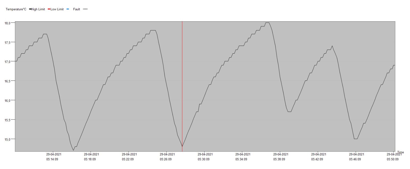

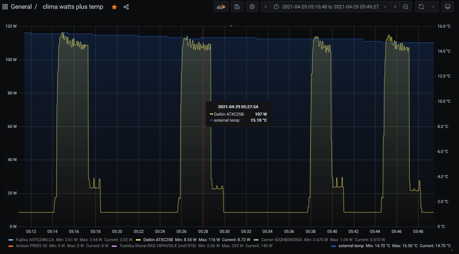

Εδώ απομονωμένοι 3 κύκλοι
και οι αντίστοιχες θερμοκρασίες

11 ώρες πριν, liakjim είπε
Πήγες την ανάλυση σε αλλοοοο επίπεδο :)
