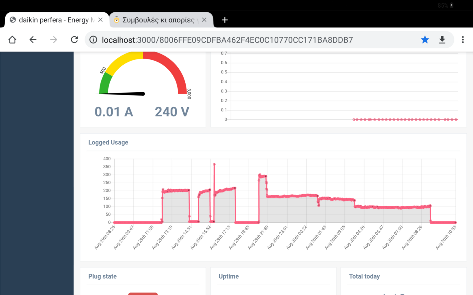

37 λεπτά πριν, biovaggoulas είπε
Έτσι νομίζω. Χωρίς να καταλαβαίνω αν είναι καλό ή κακό. Πώς σου φαίνονται τα νούμερα αυτά? Από θέμα κόστους με 0,20€ η kWh τις σχεδόν 4kwh τη μέρα τις πληρώνω ευχαρίστως.
Κοίτα, έχουμε δει τα καλά 9αρια να πέφτουν σε λιγότερο από τα μισά watts. Εδώ φαντάσου το asyg24klca που είναι 24αρι και το έχω δει στα 100W. Από αυτήν την άποψη είναι κακό.
Αλλά αν τελικά κρατάει σωστά τη θερμοκρασία και είναι και αθόρυβο σε σημείο που δεν αντιλαμβάνεσαι τα on off , ε δεν είναι και τόσο κακό τελικά, χώρια που όπως λες ενδεχομένως το ακριβότερο μηχάνημα να μην αποσβεστεί ποτέ.

14 λεπτά πριν, liakjim είπε
Ναι για τα νούμερα το ψιλιαστηκα ότι θα είναι ψιλομαπα από προηγούμενες κουβέντες σας.
Αυτό που παρατηρώ, γιατί έχω καλό θερμόμετρο στο χώρο, ειναι ότι την κρατάει σούπερ τη θερμοκρασία. Με 35αρι έξω σήμερα, 25.5 σε χώρο 40τμ.  Τελικά το 13αρι ήταν πολύ καλή επιλογή καθώς στην αρχή σκεφτόμουν το 18 και νομίζω ότι η απόσβεση όντως δε θα γινόταν "ποτέ". Για 550€ με μεταφορικά και περαστικά μέσα στην τιμή συν 50€ δώρο επιταγή νομίζω ήταν καλή αγορά.
Πάντως ειλικρινά οποιος ψάχνει κάτι εντελώς αθόρυβο με τον ανεμιστήρα στο auto χωρίς χρήση του eco ή του silent να το λάβει υπόψη.
Υγ: τώρα δουλεύει στα 170 watts άρα πέφτει λίγο το όριο. Ίσως βελτιωθεί κι άλλο.

6 ώρες πριν, George! είπε
Τέλος όσον αφορά το κλιματιστικό perfera, το άνοιξα και απόψε και μέσα σε λίγα λεπτά έπεσε η κατανάλωση στα 103-104watt.
Σε σχέση με μεσημεριανές ώρες τι διαφορά υπάρχει στις καταναλώσεις , αν το έχεις βάλει

9 ώρες πριν, George! είπε
Με καλοριφέρ την έχω(φέτος τον Μάρτη την έβαλα) και είμαι απόλυτα ευχαριστημένος από την απόδοση. Η αντλία πηγαίνει μέχρι 60 βαθμούς κελσίου, μου την είχαν ρυθμίσει στους 55 και εγώ την κατέβασα στους 50 γιατί ζεσταινόμουν! Βεβαία ακόμα δεν είμαι σίγουρος αν χρειαζόμουν αυτή ή την αμέσως μικρότερη γιατί έχω την εντύπωση ότι κάποιες φορές είχα και on/off λειτουργία.
Αυτό που λες για τις αντλίες της lg που το έχεις διαβάσει; γιατί σε σχέση χαρακτηριστικών/τιμής ήταν σούπερ αλλά την απέφυγα γιατί την φοβόμουν σε θέματα αξιοπιστίας με βάση αυτά που διαβάζω για τις τηλεοράσεις της και κάποιες άλλες συσκευές. Τουλάχιστον η lg έχει 5 χρόνια εγγύηση ενώ η Hitachi 3 χρόνια για τον συμπιεστή και 1 χρόνο η υπόλοιπη(που λογικά λόγω νομοθεσίας θα μπορεί στην πράξη να ισχύει διετής κάλυψη).

14 ώρες πριν, George! είπε
