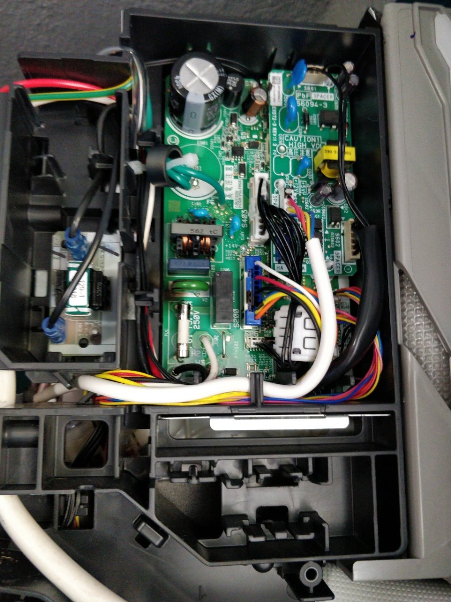

Στις 2/4/2021 στις 11:48 ΜΜ, CptBill είπε
ναι φυσικα.
Μετα απο 15 μερες, αφου πιεσε και ο Κοκοτας και με κρατουσε σε συνεχη ενημερωση η υπευθυνη του service τους, η leomat βρηκε συνεργατη στη....Θεσσαλονικη οπου με καλεσε ο ανθρωπος, δηλωσε εκπληκτος που επι 15 μερες παραμενω χωρις κλιματιστικο. Αυτος με τη σειρα του εδωσε τη βλαβη σε συνεργατη του στο Βολο. Εντος της ημερας ηρθαν, ανοιξαν εξωτερικη μοναδα, ενα ενδεικτικο led πανω στη πλακετα υποδείκνυε βλαβη στην εσωτερικη μοναδα.
Ανοιχθηκε και η εσωτερικη μοναδα και φανηκε πως μαλλον η μοναδα δεχτηκε καποιο ηλεκτρικο σοκ και καηκε. Το varistor ακριβως πανω απο την ασφαλεια φαινεται μαυρισμενο.
Πηραν τη πλακετα, την εστειλαν στο συνεργατη  (Θεσσαλονικη; δεν εχω ιδεα) και σημερα ο κοκοτας με ενημερωσε πως θα γινει αντικατασταση πλακετας εντος εγγυησης. Δυστυχως η αναμονη φτανει 15 μερες.
Στα θετικα η αψογη αντιμετωπιση του κοκοτα και το γεγονος οτι πιεζαν τη λεοματ (μου παρεθεσαν ακομα και τα εμαιλ που ειχαν ανταλαξει μαζι τους).
Επισης θετικο γεγονος οτι θα μπορουσε να ριξει το φταιξιμο η αντιπροσωπεια  στο χρηστη. Αλλα θα ηταν κριμα σε ενα κλιματιστικο 3 μηνων.
Ειλικρινα το ματιασα. Ηταν η πιο ισορροπημένη μοναδα που εχει περασει απο τα χερια μου. Τελεια θερμοκρασιακη ισορροπία, στο auto φροντιζε πολυ σωστα να αυξομειωνει ροη αερα αψεγαδιαστα για να διατηρει θερμοκρασια. Εκει που φοβομουν οτι θα θελω λειτουργιες follow me, ουτε καν τελικα.
Παιδια, ΠΑΝΤΑ προστατευτικα πριζας, της apc κατα προτιμηση, Μην σκεφτεστε καν τα 10+ ευρω. Ηταν η μονη μοναδα που δεν ηταν κουμπωμενη σε apc προστατευτικο λογο το οτι δεν χωρουσε στη πριζα γιατι απεχει λιγα εκατοστα απο το κλιματιστικο και δεν ειχε απαιτουμενο χωρο. Θα κανω πατεντες πλεον και θα βαλω προστατευτικο.
edit: ανεβασα και φωτο της πλακετας για να γουσταρουμε
αρχικη βλαβη 16 Μαρτιου
Ενημερωση στις 2 Απριλιου απο τη λεοματ 15 μερες για  ανταλλακτικο.
Βαδιζουμε ολοταχος για το 2ο μηνα χωρις το daikin επειδη η αντιπροσωπεια ειναι αχρηστη.
Ποτε ξανα daikin για επαρχιακη πολη.
