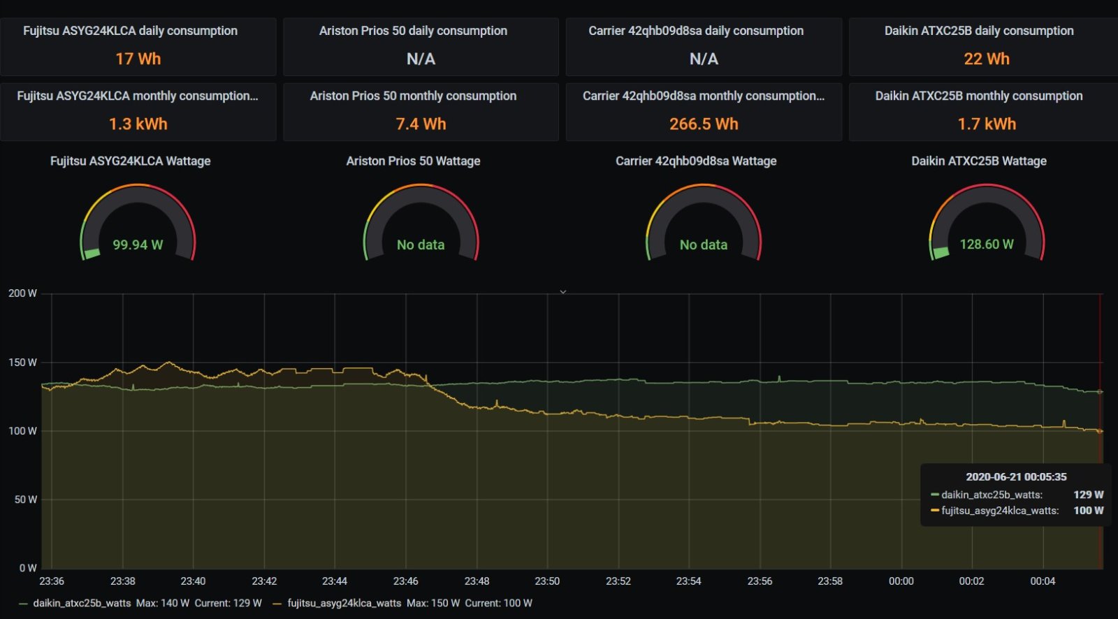

Έχουμε δει και από άλλα μέλη ότι τα καλά midea συμπεριφέρονται πολύ καλά σε λειτουργία ψύξης. Το καλοκαίρι εννοείται ότι ανάλογα με τον χώρο/συνθήκες θα δεις και αντίστοιχες καταναλώσεις. Το ΔΤ είναι μικρότερο σε ψύξη πχ από 38 να το πάει 26 έναντι τον χειμώνα όπου από πχ 2 πρέπει να πάει το σπίτι 22 οπότε η ψύξη είναι ευκολότερη αλλά εξαρτάται από τον χώρο. Το σπίτι του αδερφού μου πάντα θέλει περισσότερα watts το καλοκαίρι ενώ το δικό μου το αντίθετο.
Πάντως αμφιβάλλω αν θα δεις ποτέ τα ~100W του asyg24klca 😛

Να σου πω την αλήθεια μου τα 100w min του Fujitsu στην ψύξη δεν τα πολύ ζηλεύω.
Ας έχει 150w το Midea και όλα καλά.
Εκεί που θα ήθελα χαμηλότερα min στο Midea είναι στην θέρμανση όπου έχει 700w.
Ξεχαστηκα πως μιλας για ψυξη και πανω που θα γραφα εντυπωσιακο για 24αρι στη θερμανση να πεφτει τοσο χαμηλα, μεχρι που ειδα τα επομενα ποστ..min 700 γιατι ρε γμτ..σου κανει on/off δηλαδη αμα του ζητησεις να παει πιο χαμηλα;

Και πάλι καλά για 24αρι midea να είναι τόσο.
3 ώρες πριν, jonis είπε
Στο Prime 9000 btu που είναι και η οικονομική σειρά, μέχρι 120 - 130w χωρίς On/off στο ECO.
717 ώρες λειτουργίας βάση του tp-link με το μόνο θέμα κάποιες συστολές στα πλαστικά που έπρεπε να επέμβω. Στο mission έχεις κάποιο θέμα;
Όχι μέχρι στιγμής δεν έχω κάποιο θέμα.
2 ώρες πριν, energy52 είπε
Αυτήν δεν είναι η λογική όταν λέμε min watt ;
Μετα από αυτό το όριο πάει off.
Ευτυχώς που υπάρχει το followme και σώζει αρκετά την λειτουργία της μονάδας.
Ναι αυτο ειναι,εφοσον παει off κατω απο 700 τοτε αυτα ειναι τα min..Καλα στο βαρυ χειμωνα φανταζομαι θα στα ζητα ο χωρος αυτα τα 700+ ,το "προβλημα" ξεκινα απο κει που ανεβαινουν οι εξ. θερμοκρασιες, εσυ (το σπιτι) ζητας λιγα btu κι αυτο ξεκινα τα on/off αφου δεν μπορει να πεσει πιο χαμηλα..Παρ αυτα μικρο το κακο! Σκεψου εγω τι παθαινα οταν ενα inventor 24ari που ειχα δεν επεφτε κατω απο 1200, εφιαλτης μονο που το σκεφτομαι τωρα😁
