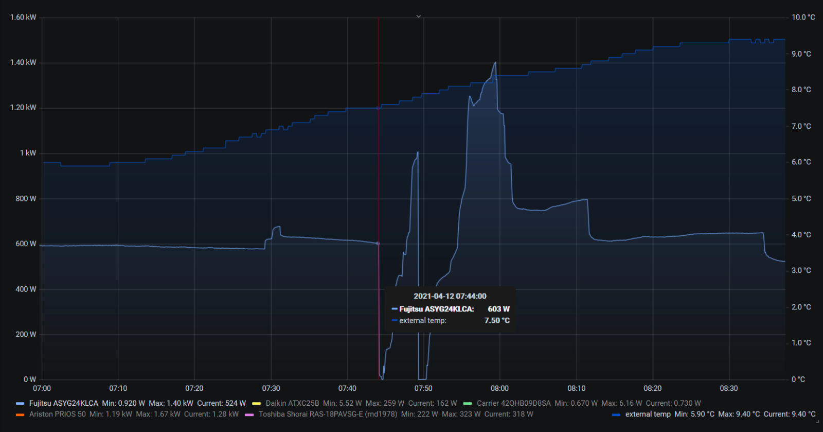

28 λεπτά πριν, Rnd1978 είπε
Και δούλευε μόνο στα 600W ... 😕
Τελικά κρατάω μια πισινή για λάθος του θερμομέτρου μου γιατί μόλις είδα 2 θερμόμετρα σε απόσταση 1χλμ από εδώ , έδειξαν 3.5C και 85% υγρασία. Που είναι και το πιο λογικοφανές από το να κάνει στους +7 defrost. Και το ίδιο ίσως να ίσχυε για το χθεσινό.
Μακάρι να μπορούσα να δω πόσο "είδε" το fujitsu .
Επεξ/σία από liakjim
