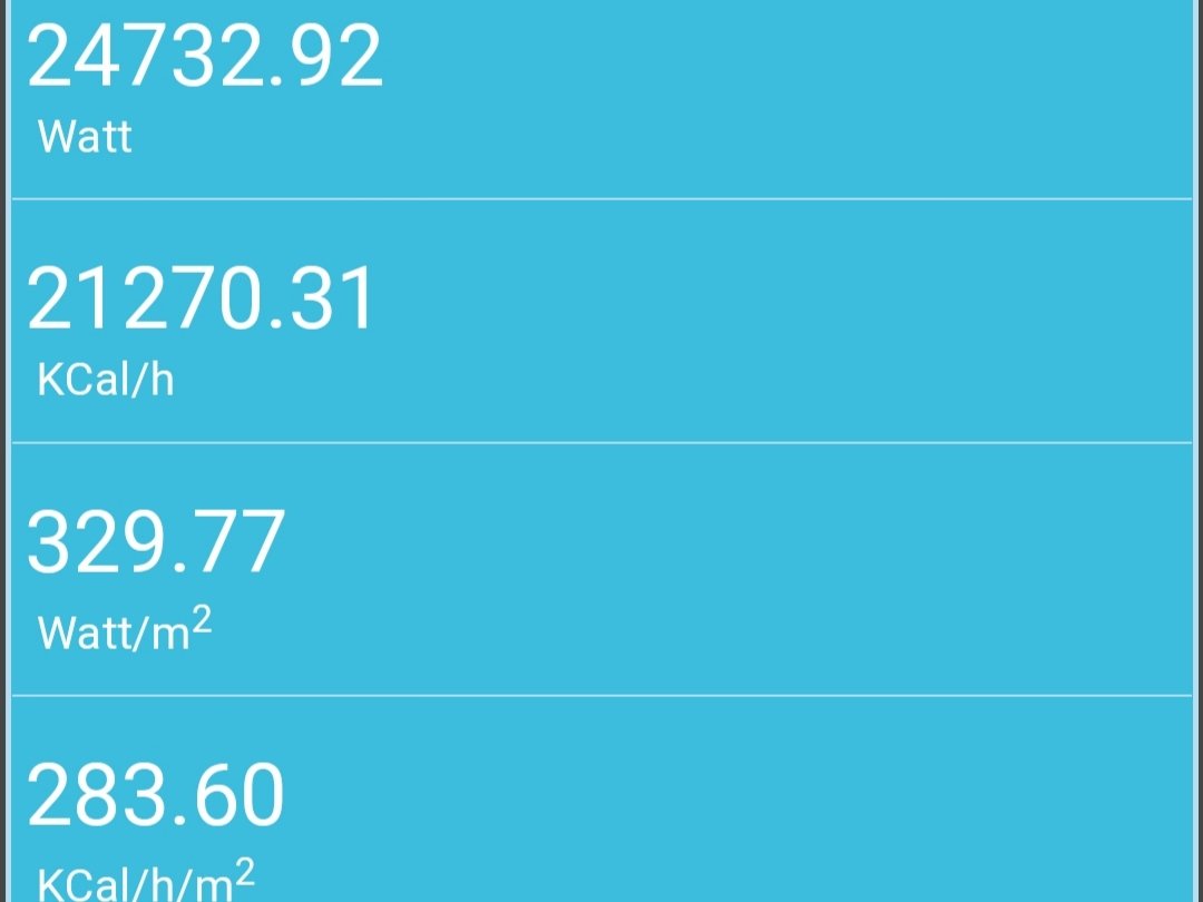

Εννοείται ότι δεν ξέρουμε τον χώρο σας και το utility αυτό λέει τη μισή αλήθεια. Παράδειγμα για τον χώρο μου λέει 24άρι αλλά το σπίτι είναι πολύ δροσερό το καλοκαίρι. Αυτό δεν μπορεί να φανεί με μια εφαρμογή στο ίντερνετ.
