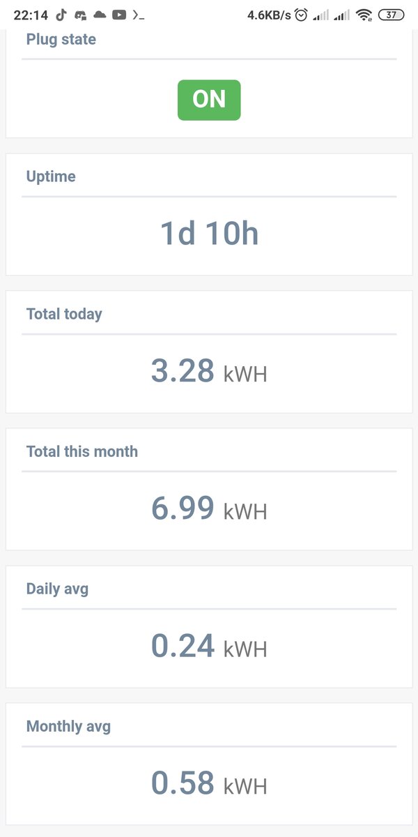

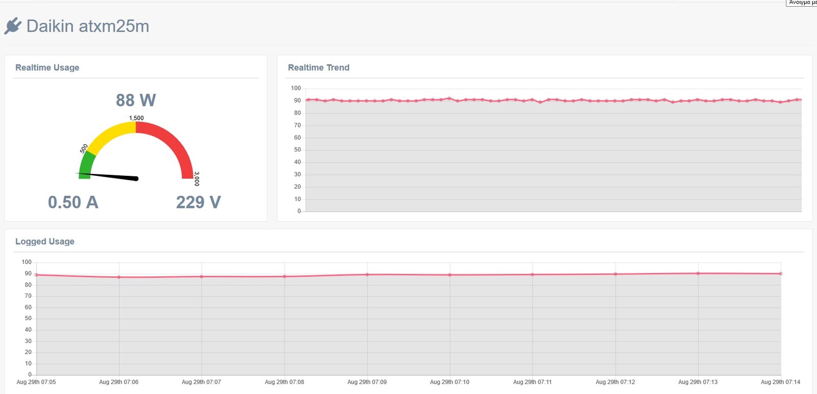

Άνοιξα το βράδυ γύρω στις 11 το κλιματιστικό(Daikin perfera atxm25m) με ζήτηση 26,5 βαθμούς και για πρώτη φορά με πήρε ο ύπνος έχοντας το αναμμένο. Πριν μία ώρα ξύπνησα, από περιέργεια κοίταξα την κατανάλωση και έχω πάθει ένα ευχάριστο "σοκ". Το δωμάτιο έχει θερμοκρασία 25,5 βαθμούς και η κατανάλωση είναι σταθερή στα 87 watt(με τάση για τα 90 από την ώρα που βγήκε ο ήλιος) παρα την ζέστη των ημερών και όλα αυτά με ορθάνοιχτη την πόρτα του δωματίου που οδηγεί στο χωλ(χωρίς να είναι αναμμένο κάποιο άλλο κλιματιστικό στο σπίτι) και με την μπαλκονόπορτα δύο δάχτυλα ανοιχτή!

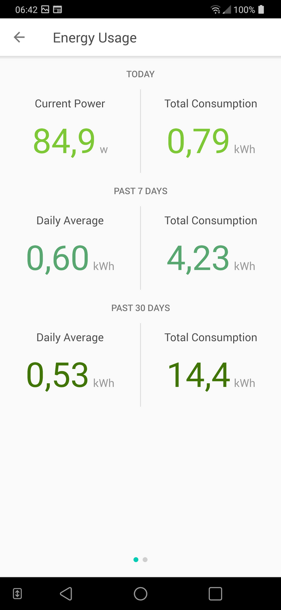

Εδώ βλέπω το δικό σου past 30 days και ...κάτι δεν μου κολλάει!

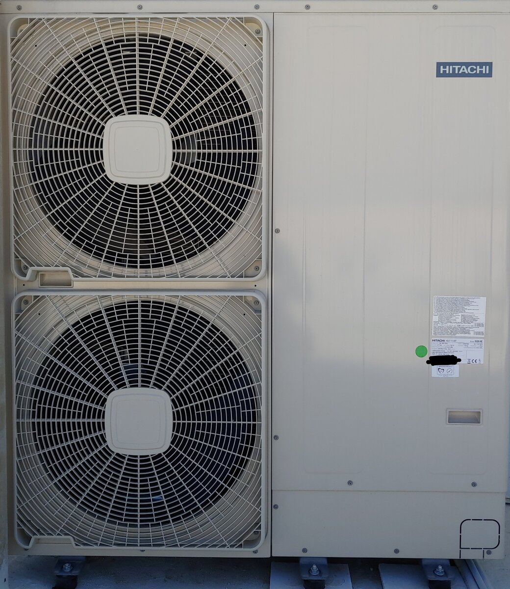

Θεωρητικά την αντλία θερμότητας την ανάβεις τον χειμώνα και την σβήνεις πριν το καλοκαίρι. Εγώ την προτιμώ σε σχέση με τα κλιματιστικά επειδή μου θερμαίνει τα σώματα του καλοριφέρ. Η αλήθεια είναι ότι καίει(αν θυμάμαι καλά 40kw την μέρα) αλλά και πάλι πιο φθηνά από το πετρέλαιο βγαίνει. Έβαλα και μετρητή στον πίνακα, οπότε τον ερχόμενο χειμώνα θα δω τι πραγματικά κοστίζει. Για την γεωθερμική είχα ψαχτεί εγώ πριν βάλω την κλασική αντλία θερμότητας αλλά δεν με έπειθαν οι εγκαταστάτες που βρήκα ότι έχουν τις κατάλληλες γνώσεις. Επίσης απαιτείται να υπάρχει οικόπεδο για κάθετη τοποθέτηση, ενώ για οριζόντια τοποθέτηση(που είναι και η πιο αποδοτική) θες οικόπεδο μεγαλύτερο από γήπεδο ποδοσφαίρου!

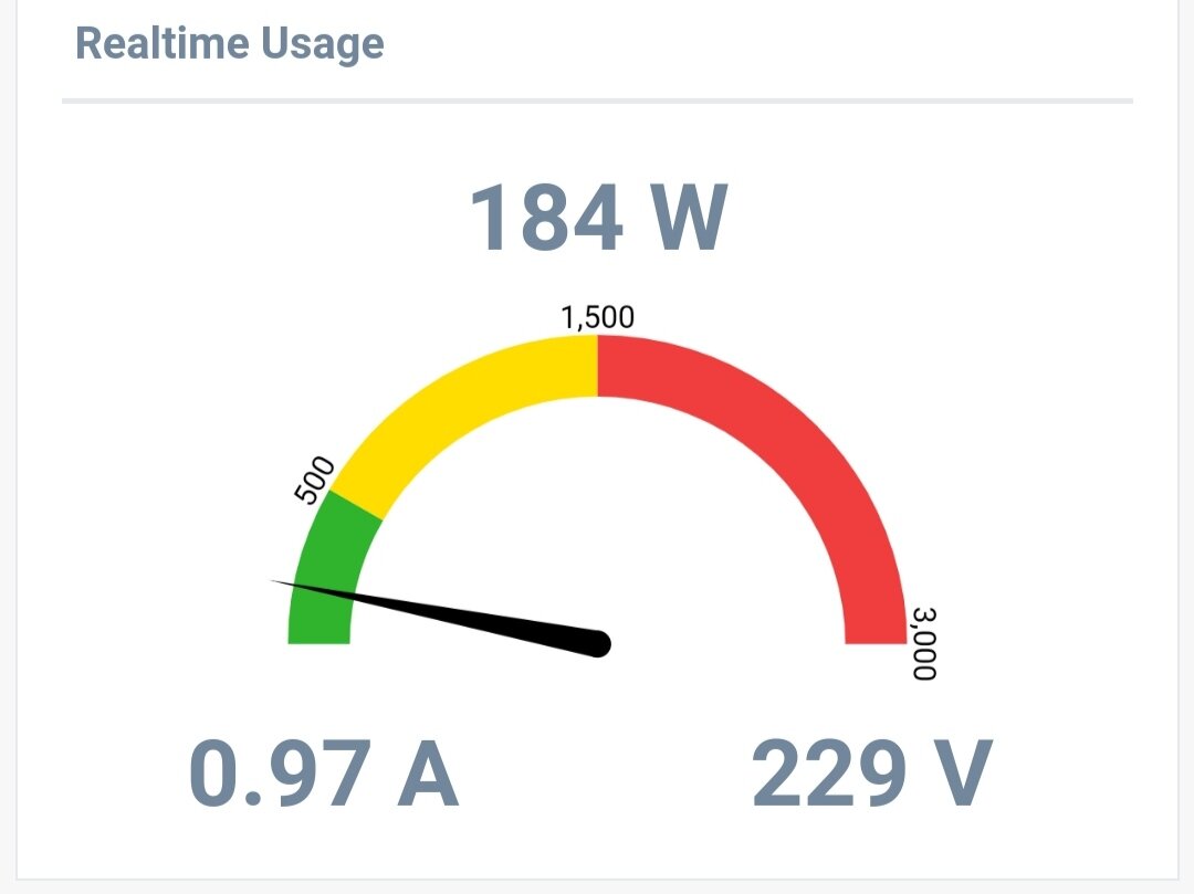

Ευχαριστώ τον @liakjim για τις οδηγίες κτλ. Δούλεψε το μπριζακι τελικά μετά από κάνα τέταρτο εμφάνισε μετρήσεις κτλ.
Τοποθέτησα ένα Toshiba mirai plus 13αρι. Κάλυψε τον χώρο μου άριστα και πλέον με ζήτηση τους 26 βαθμούς έχει μια κατανάλωση της τάξεως των 185watt. Χωρίς να έχει κάτι ιδιαίτερο σε seer (6.1).
Το πρώτο μισάωρο δούλευε στους 17 στο τούρμπο.
ΥΓ: Έχω πάθει πλάκα με το πόσο αθόρυβο είναι το μέσα κι ακόμα περισσότερο το έξω. Το έξω δεν το έχω ακούσει ούτε κιχ να κάνει και το μέσα ακούστηκε ελάχιστα μόνο στην αρχή. Στο τούρμπο...

Οπότε κάνει on-off από τα περίπου 180W ;
