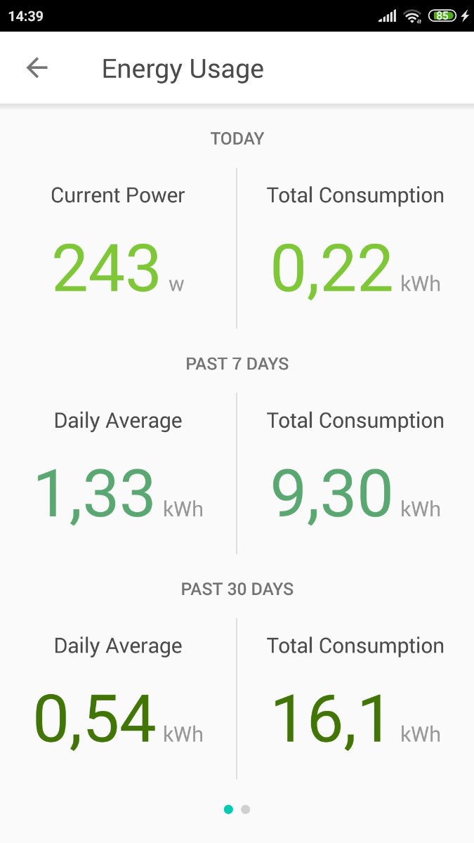

Πλήρη συντήρηση κλιματιστικού και κλείσιμο τρύπας εσωτερικά ( @liakjim).
Αποτέλεσμα περίπου 40w πιο χαμηλή κατανάλωση στο "ρελαντί"  το προηγούμενο ελάχιστο ήταν 270~280w (θέρμανση)
Screenshot_2021-04-01-14-39-12-484_com.tplink.kasa_android.jpg.576e96313c7c3aa15b56ed959b074d8e.jpg
Συνδέστε για να σχολιάσετε
Κοινοποίηση σε άλλες σελίδες
1 ώρα πριν, Klausx είπε
Αυτές οι τρύπες έχουν κάψει κόσμο 😅
