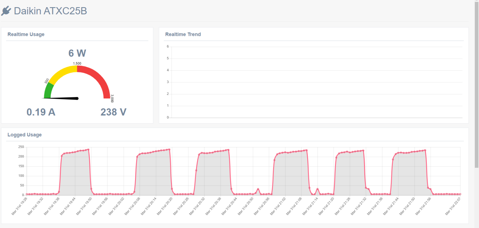

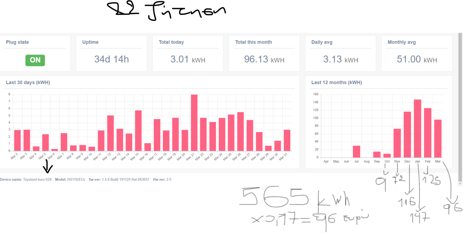

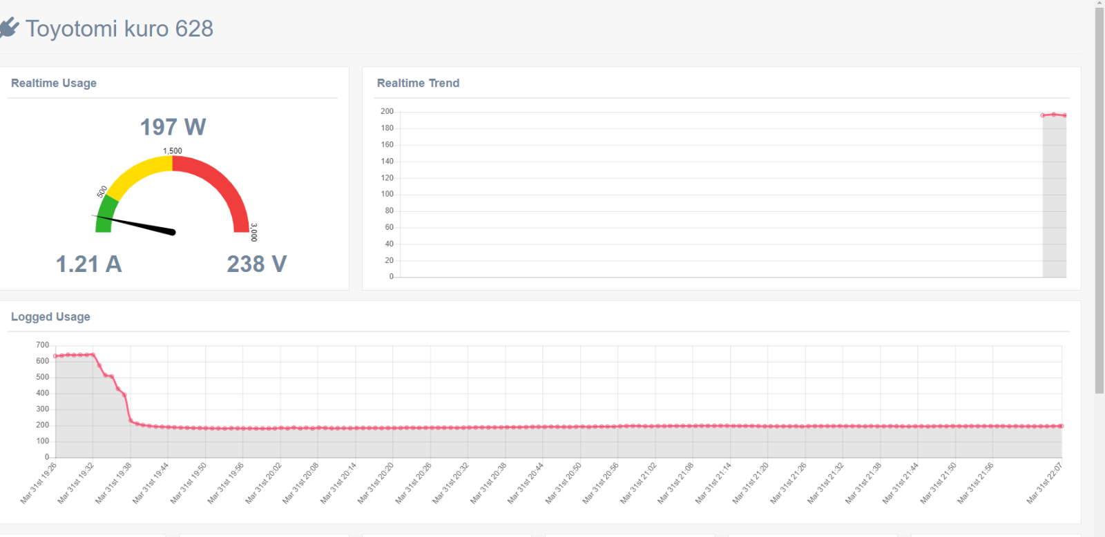

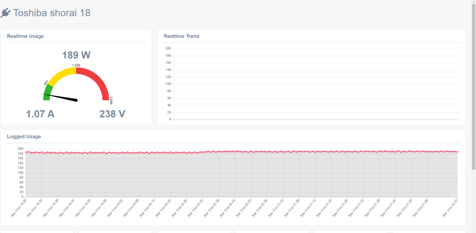

να κανουμε μια αποτιμηση του κοστους του χειμωνα απο 1 οκτωβριου εως 31 μαρτιου , βαζω διαγραμματα
σε μενα η τιμη kwh επειδη ειμαι σε παροχο elpedison 24 ωρες νυχτερινο η τιμη διαμορφωνεται με ολα μεσα 0,17 λεπτα
αποκλειστικά θερμανση με κλιματιστικα σε 100τμ σπιτι  359 ευρω για θερμανση για 6 μηνες
κοστος αγορας και των τριων κλιματιστικων daikin 399 ευρω toshiba 1000 ευρω  toyotomi 489 ευρω κοστος εγκαταστασης μονο για το toyotomi 75 ευρω
