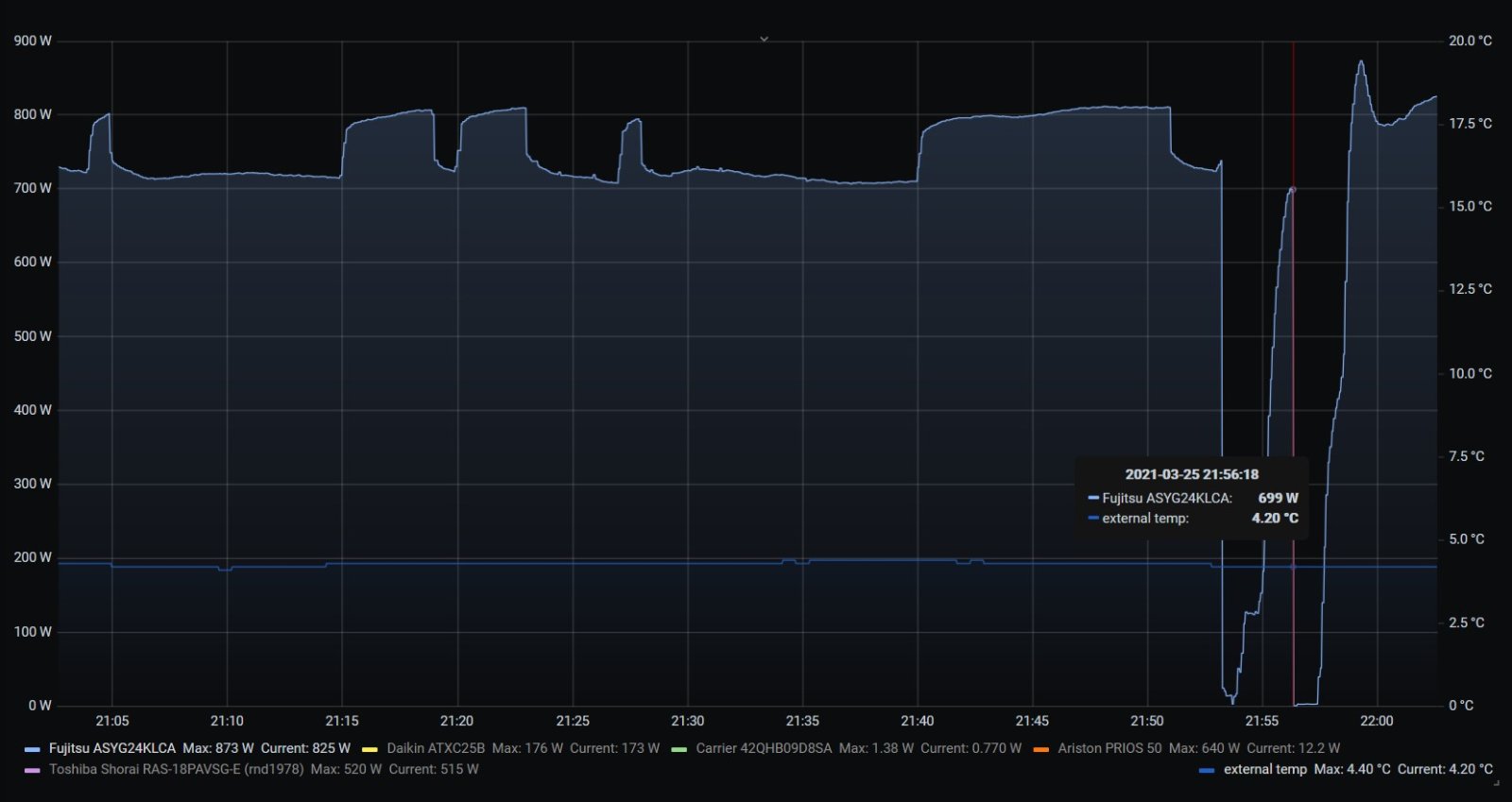

Στις 25/3/2021 στις 10:06 ΜΜ, liakjim είπε
Είπα και εγώ, δεν θα κάνει defrost το asyg24klca? 😕
Τουλάχιστον κράτησε λίγο ( 2 1/2 λεπτά) :
@mmike2503, τώρα που τελειώνει ο χειμώνας, τι είδες στο kmta; Πώς πήγε με τα defrost;

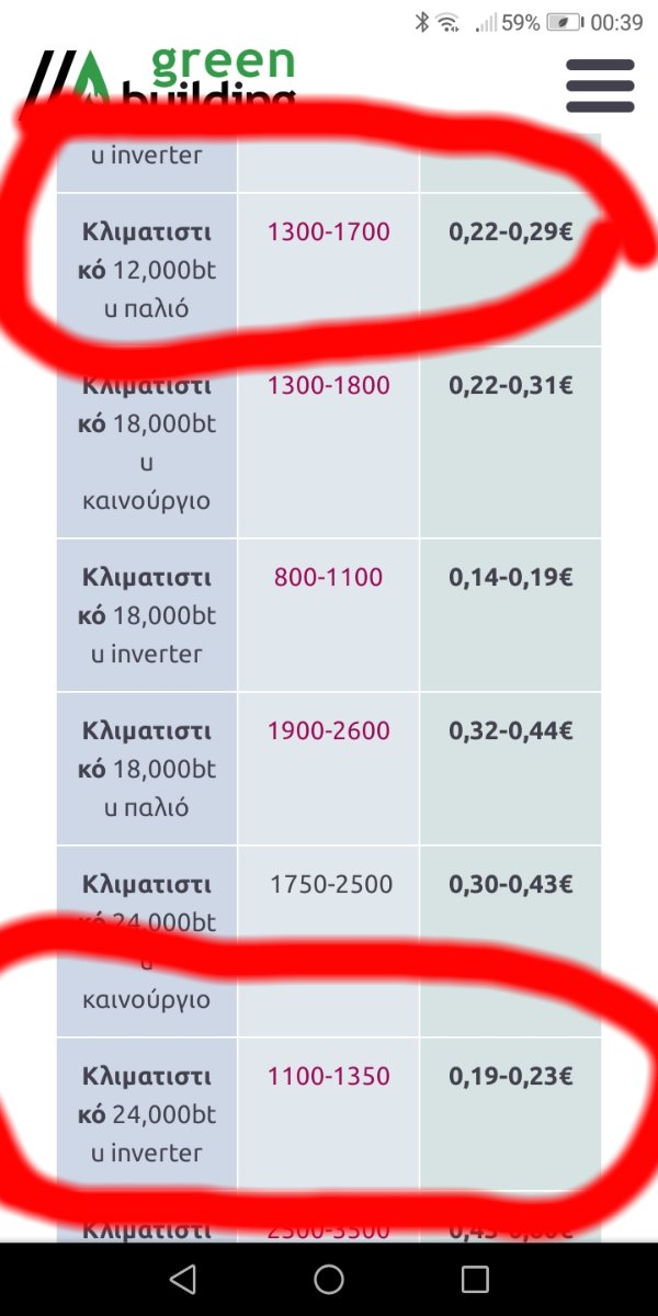

Γεια σας.
Έχω ένα συμβατικό 12.000btu σε γκαρσονιερα 40τμ
Φίλος μου χαρίζει απο μαγαζί που έκλεισε 4 ετων 24.000btu inverter.
Αξίζει να τον τοποθετισω αντί του συμβατικού στην γκαρσονιέρα????
Η διαφορά στην κατανάλωση θα είναι απαγορευτική????
Ισχύει αυτός ο πίνακας?
Βάση αυτού με συμφαιρει.......

21 λεπτά πριν, TolisT1985 είπε
Γεια σας.
Με τα δεδομενα που δινεις αν το μεταχειρισμενο 24αρι αποδιδει αρτια αξιζει να το βαλεις!
Η καταναλωση εχει να κανει με την επιθυμητη θερμοκρασια που του οριζεις! Δηλαδη μην εχεις στο μυαλο σου δουλευω περισσοτερες ωρες το 24αρι και με μεγαλυτερη επιθυμητη θερμοκρασια και ξοδευω λιγοτερο
ή το ιδιο ρευμα! Αυτο σε καμια περιπτωση!!!! Απενταντιας μεγαλυτερη θα εχεις!
Αρα με τον ιδιο τροπο οπως δουλευεις το 12αρι, δουλευεις και το 24αρι σιγουρα θα εχεις μια καλυτερη καταναλωση!
