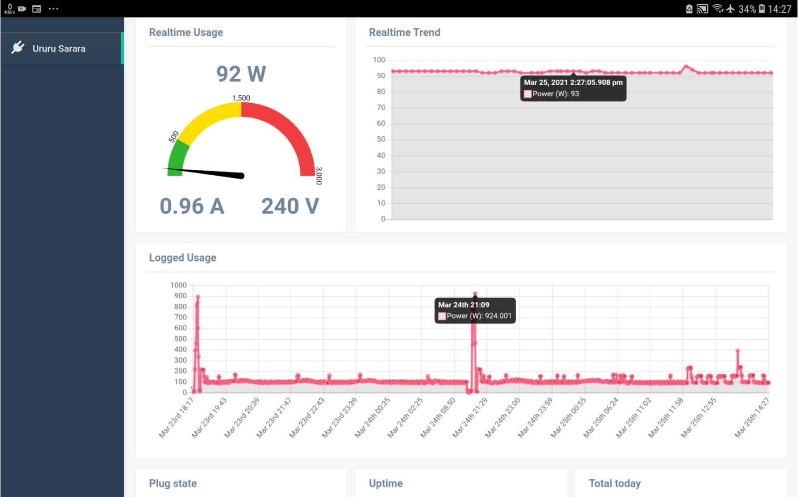

Γιατί η εργοστασιακή ρύθμιση του +3.5 offset είναι μεγάλη για τον μικρό χώρο που επέλεξα να το εγκαταστήσω.
Να το πλεονέκτημα να έχεις κλιματιστικό όπου ο αεροδυναμικός θόρυβος καλύπτει όλα τα υπόλοιπα (ASYG24KLCA) 😋
Πρέπει να είναι όντως ενοχλητικό.
Το perfera το δικο μου  ειναι οντως κοντα στα +3 offset. Το sarara 1,5 με 2. Το sarara απο θεμα θορυβου εσωτερικης εχει και ενα εγγενες στοιχειο. Καθε 4 με 5 λεπτα οι περσιδες οριζοντιωνονται και ο ανεμιστηρας boostαρει για 30 δευτερολεπτα. Μαλλον για να στειλει το ρευμα αερα πιο μακρια σε ολο το δωματιο κανοντας χρηση του λεγομενου coanda effect. Το περιεργο ειναι οτι κατα την διαρκεια αυτου η καταναλωση μειωνεται καπως ( κοντα στα 10w) Εδω ενα διαγραμμα απο λειτουργια 2 ημερων με εσωτερικη 19 και ζητουμενη 17 . Εξωτερικη το βραδυ 7 τωρα 11. Σε τμηματα που το διαγραμμα τσιμπαει λιγο οχι στην εναρξη λειτουργιας που φτανει στα 1000w , πηγα απο 17 στα 18.
Μόλις τώρα, Lofarek είπε
