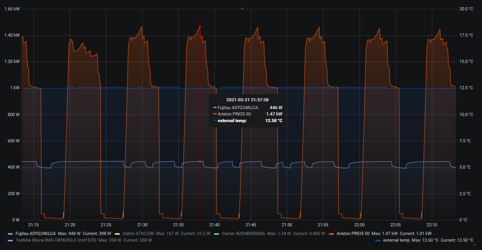

Ορίστε πως είναι το daikin atxc25b με τη νέα πλακέτα σε αρχική θερμοκρασία δωματίου κάπου 19 και ρύθμιση 18
Θερμοκρασία χώρου
watts
Το θερμόμετρο χώρου ήταν στο 1.5μ από το πάτωμα, πιο ψηλά κοντά στο κλιματιστικό θα είχε λίγο παραπάνω.
Βλέπουμε ότι εκκινεί στους κάπου 19 αλλά κράτησε όλη τη νύχτα στο περίπου 0.5C offset που έχει η συγκεκριμένη πλακέτα (αντί για το default 3.5). Έκαψε 0.5kwh.
Δεν έχει τις πολύ λιγότερες εκκινήσεις που θα είχε ένα follow me κλιματιστικό, αλλά τουλάχιστον με τη νέα πλακέτα εκκινεί λιγότερες φορές αλλά το κυριότερο δεν κάνει πλέον υπερθέρμανση στον χώρο και άρα καίει και λιγότερο.
Επιτυχία λοιπόν.

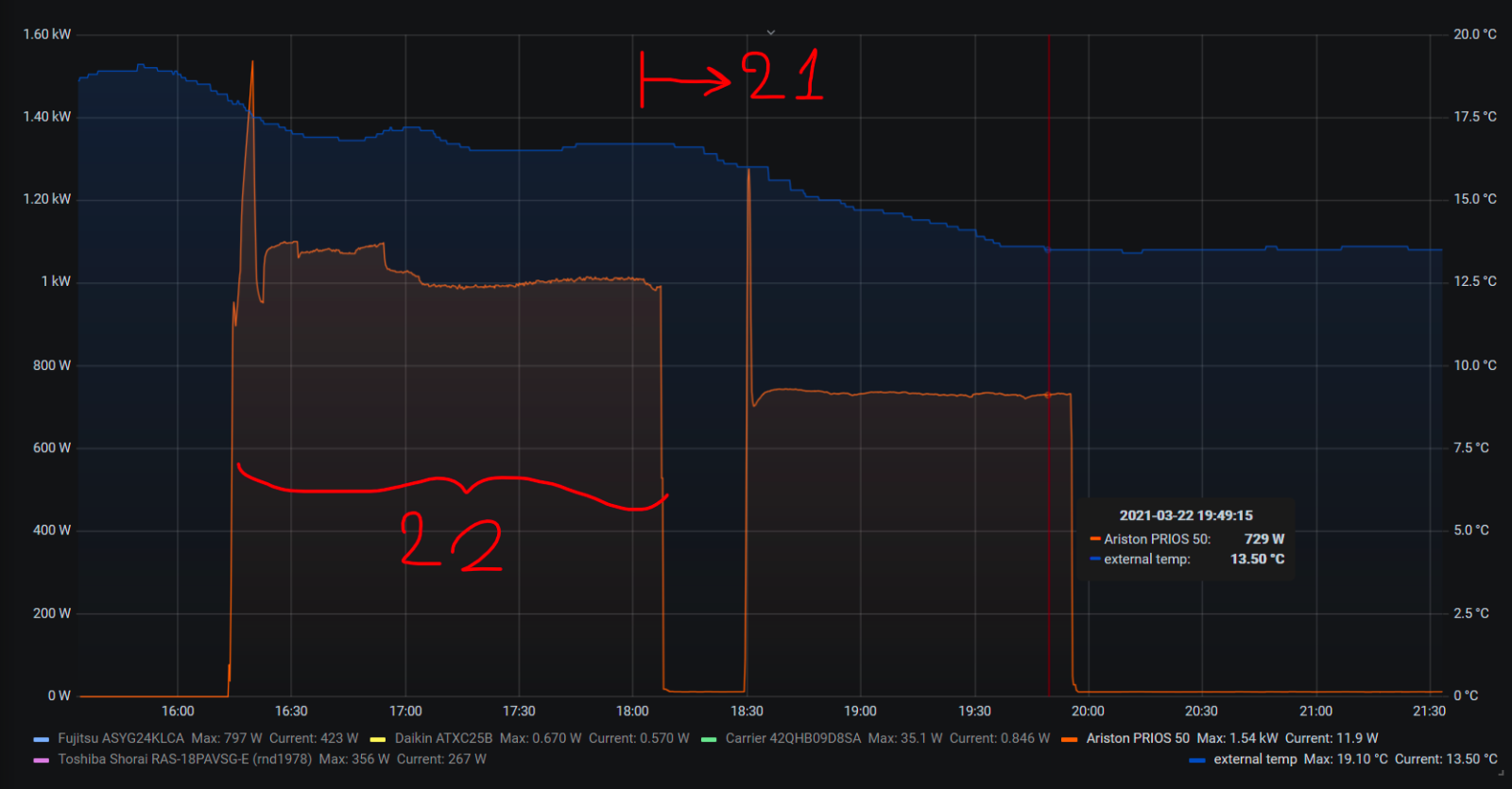

11 ώρες πριν, liakjim είπε
Δυστυχώς το πρόβλημα με το Ariston που δεν ακούει στο follow me συνεχίζεται
Οταν ενεργοποιείς / απενεργοποιείς το "Follow me" αλλάζει καθόλου το παραπάνω διάγραμμα?

11 ώρες πριν, Rnd1978 είπε
Βρέθηκε ο ένοχος.
Σάπιες μπαταρίες από τη λαική του τύπου 1€ οι 12....

3 ώρες πριν, liakjim είπε
Βρέθηκε ο ένοχος.
Αλήθεια τώρα?? Μπορεί να κάνουν ζημιά στο follow me οι μπαταρίες?? Δεν τρολλαρω πραγματικά θ αλλάξω όσες έχουν κινεζιες μέσα από τη μάνα τους. Μην πάει τζάμπα το follow me του crystal...

4 ώρες πριν, jimis_vts είπε
Δεν έχουν πρόβλημα αυτές που έχουν από τη μάνα τους.
Το πρώτο πράγμα που είπα στα πεθερικά είναι ότι θέλει μπαταρίες το τηλεκοντρόλ, λαμβάνοντας τη διαβεβαίωση ότι είναι ολοκαίνουργιες οπότε δεν ξανασχολήθηκα.
Χθες το απόγευμα μου έκοψε και τις είδα. Είχαν πάρει από τη λαϊκή , τόσο σάπιες που με το νύχι τις λυγάς...
Προφανώς δεν είχαν την απαιτούμενη δύναμη και δεν έδινε το τηλεκοντρόλ καλό σήμα.
Ευτυχώς που δε με άκουσες να πάρεις καινούργιο κοντρολ τσάμπα λεφτά θα δίνατε
Πώς μερικές λεπτομέρειες μπορούν να βγάλουν λάθος συμπεράσματα για ολόκληρη την λειτουργία ενός κλιματιστικού ,γι'αυτό πρέπει να είμαστε πολύ προσεκτικοί για το πώς θα καταλήξουμε να χαρακτηρίσουμε κάτι
