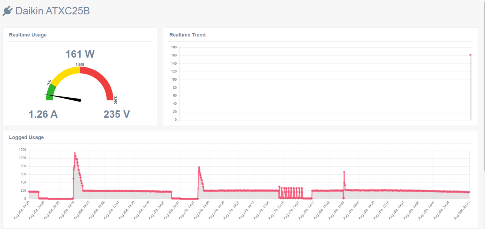

Έχω ήδη ένα και δουλεύει άψογα με το Daikin ATXC25B.

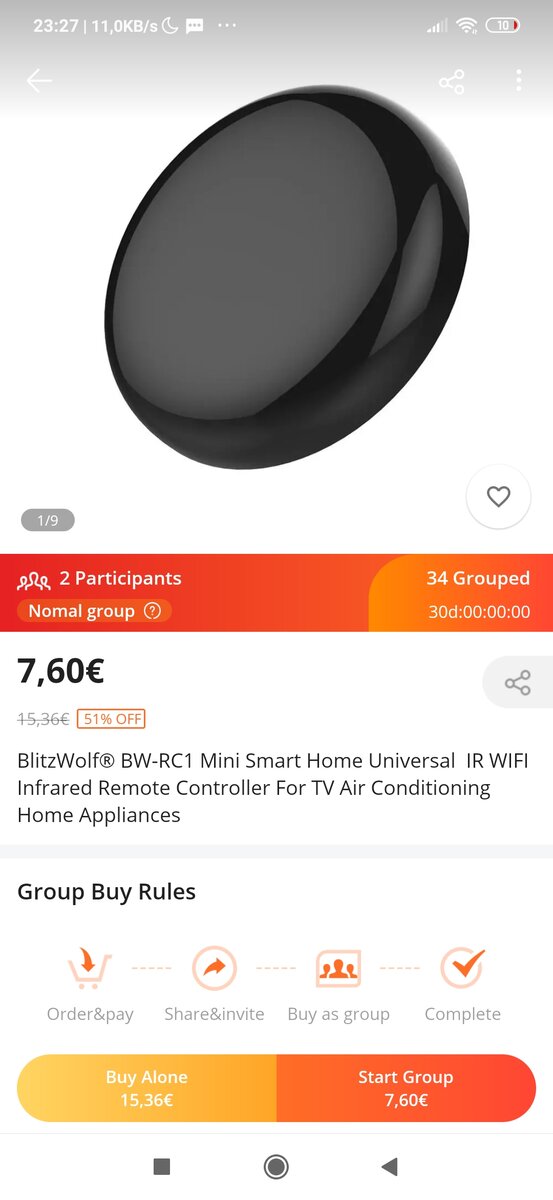

Screenshot_2020-08-26-23-27-04-319_com.banggood.client.jpg.4b561bec9a43f1ccafe14787381ce35d.jpg
Τι είναι ετούτο Τζιμ?σαν το τπ λινκ?
Όχι, είναι WiFi/internet mobile τηλεκοντρόλ υπερύθρων.
ΥΓ Βρέθηκε ζευγάρι.

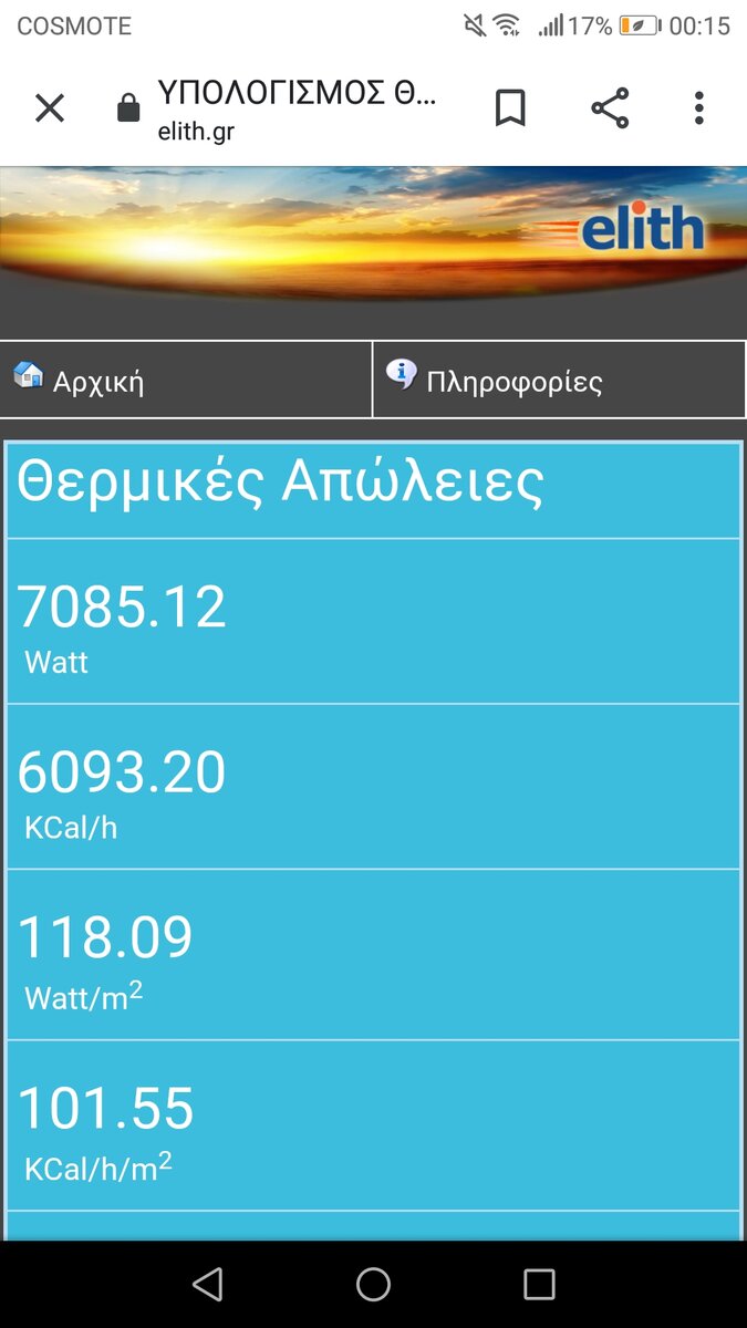

Συνήθως εδώ χρησιμοποιούμε αυτό ΥΠΟΛΟΓΙΣΜΟΣ ΘΕΡΜΙΚΩΝ ΑΠΩΛΕΙΩΝ
Έχει περισσότερα inputs οπότε μάλλον θα πέφτει πιο κοντά.
Επειδή τα αποτελέσματα δίνονται σε kw, τα μετατρέπουμε αν μας βολεύουν τα btus, με έναν online calculator https://www.calculateme.com/power/kilowatts/to-btus-per-hour
Το παραπάνω εργαλείο δίνει τις θερμικές απώλειες του χώρου μας δηλαδή πόση ενέργεια πρέπει να προσθέτουμε ώστε να διατηρείται η θερμοκρασία στην τιμή που βάλαμε και με δεδομένα τις κλιματολογικές συνθήκες της περιοχής μας.
Δεν χρειάζεται να επαναλάβουμε ότι το εργαλείο αυτό δίνει προσεγγιστικά αποτελέσματα και όπως λέει και η σελίδα κάτω κάτω “Η παρούσα εφαρμογή υπολογισμού των θερμικών απωλειών είναι κατά προσέγγιση και δεν αντικαθιστά σε καμία περίπτωση την ολοκληρωμένη μελέτη μηχανικού.”
Τον αριθμό αυτόν σε kw ή btus , τον χρησιμοποιούμε ώστε να βρούμε πόσο capacity (ισχύς) θα πρέπει να αποδίδει το κλιματιστικό ώστε να υπερκαλύπτονται οι απώλειες.
Θέλουμε δηλαδή capacity > απώλειες.
