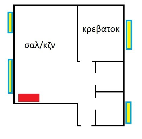

Καλησπέρα σας,
Μετακόμισα πέρσι σε καινούργιο διαμέρισμα και βρίσκομαι σε αναζήτηση κλιματιστικού. Είναι το μοναδικό κλιματιστικό που θα μπει σε πρώτη φάση στο διαμέρισμα, και μελλοντικά θα μπει άλλο ένα μικρότερο στην κρεβατοκάμαρα.
Προσανατολίζομαι σε αγορά κλιματιστικού 12,000 BTU, 95% χρήση για ψύξη, καθώς το σπίτι ζεσταίνεται από αέριο. Ποσό που διαθέτω πάνω κάτω τα 500 ευρώ (χωρίς την εγκατάσταση). Προτιμώ αγορά από επώνυμο κατάστημα, είτε είναι μεγάλη αλυσίδα είτε κατάστημα που εξειδικεύεται στο αντικείμενο.Δεν με ενδιαφέρει η δωρεάν εγκατάσταση καθότι θα γίνει από γνωστό μου που κάνει αυτή τη δουλειά.
Ο χώρος του σπιτιού είναι συνολικά περίπου 50 τμ, διαμπερές, κατασκευής 2010 με διπλά τζάμια και ελάχιστες θερμικές απώλειες. Επισυνάπτω διάγραμμα του χώρου μου, με κόκκινο επισημαίνεται ο χώρος εγκατάστασης του κλιματιστικου. Τοποθεσία Θεσσαλονίκη, με ελάχιστη / μέγιστη θερμοκρασία -2 ~ 38
Τα χαρακτηριστικά που με ενδιαφέρουν είναι προφανώς καλός δείκτης SEER, αξιοπιστία, και θόρυβος. Wifi, ιονιστής κτλ ευπρόσδεκτα, αν και απότι βλέπω πλέον είναι στάνταρ σχεδόν σε όλα τα μοντέλα.
Να διευκρινίσω πως δεν σκοπεύω να ψύχω όλους τους χώρους του σπιτιού ταυτόχρονα, κυρίως σαλοκουζίνα 24τμ και κρεβατοκάμαρα 10τμ (έως ότου μπει 9άρι), χώρο συνολικού εμβαδού 34τμ..
Επίσης, δεν υπάρχει αυτόνομη γραμμή ρεύματος αποκλειστικά για κλιματιστικό, θα πάρει ρεύμα από το κύκλωμα της σαλοκουζίνας (16αρα ασφάλεια, δεν έχει πολλές καταναλώσεις πέραν ψυγείου, τηλεόρασης, φωτιστικών με led λάμπες). Δυστυχώς το καλώδιο που βγαίνει από το τοίχο είναι μονόκλωνο 1.5άρι, με αποτέλεσμα να με αποθαρύνει για την πιθανή εγκατάσταση 18,000 btu καθότι θα πρέπει να σκαφτεί ο τοίχος (δεν βγαίνει από μπουατ)

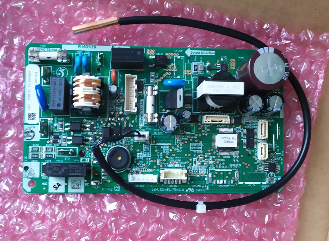

Εγκαταστάθηκε η περιβόητη πλακέτα του +0.5C offset, αντί για το default 3.5C
Ήδη φαίνεται να πηγαίνει καλύτερα όπως είδαμε και στην περίπτωση του @dimostr
Πριν έρθουν αυτοί, το έβαλα στους 18 με θερμοκρασία χώρου 20 και αυτό ξεκίνησε τον κύκλο του.
Έγινε η αλλαγή.
Μετά το έβαλα μπροστά , αρχικά 18, αλλά είχε κρυώσει το δωμάτιο (αλλάξαμε και την μεταλλική πρόσοψη με την σκουριά -> η οποία φάνηκε ότι ήταν από το καπάκι που κάποιος μάλλον πάτησε πάνω του) , οπότε το έβαλα στο Powerful και 20, για να ξαναπάει το δωμάτιο 20 και μετά 18 πάλι, όπου πλέον με τη νέα κάρτα έμεινε σβηστό εδώ και μισή ώρα που το βλέπω.

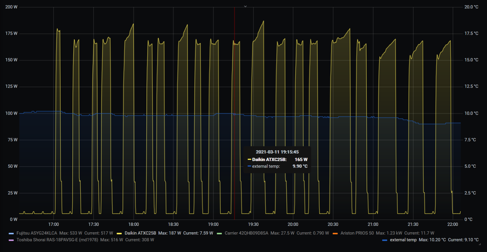

Και πάλι κάνει On-off. Όχι σταθερά στα 3΄όμως. Επίσης κρατάει σωστά τη θερμοκρασία. Του έβαλα 19 και είναι εκεί καρφί. Υπό αξιολόγηση ακόμα αλλά φαίνεται να είναι βελτιωμένη η κατάσταση.

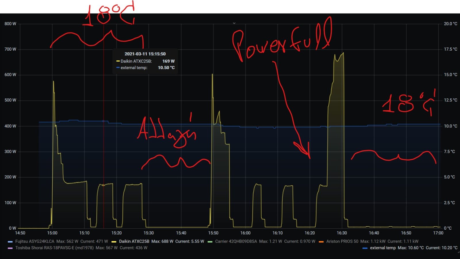

Έγινε η αλλαγή.

10 ώρες πριν, liakjim είπε
Το ποιο σημαντικό είναι ότι δεν έχει απόκλιση η θερμοκρασία και έχει κόψει τα τρίλεπτα
