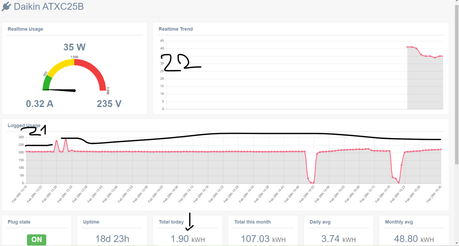

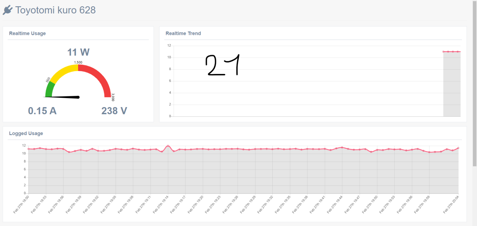

Η θερμική άνεση είναι υποκειμενική , οαδερφος μου όταν έρχεται σπιτι μου με βάζει και χαμηλώνω τα κλιματιστικα η να τα κλείνω εντελώς γιατί δεν αντέχει την τόση ζέστη και σκέψου ότι εγώ θέλω να έχω max 22 μέσα στο σπιτι
μεγαλες εξωτερικες πλεον 12 αυτη την στιγμη τα κλιματιστικα εχουν αρχισει και παιζουν στο πολυ χαλαρο ειδικα με 21 ζητηση που τα εχω βαλει τωρα

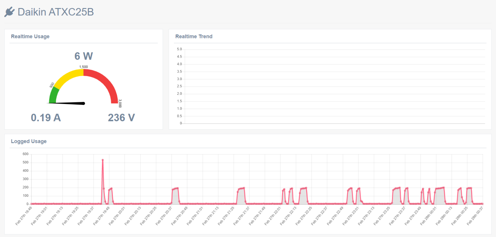

Θα ανεβάσω σε λίγο διαγράμματα , εδώ πάνω έχει 8,5 βαθμούς ανέβασα την ζήτηση στους 22 τώρα και το shorai έχει ανεβεί στα 200 το kuro στα 170-180 κλασικά και το daikin κάνει τα βελτιωμένα on off στα 200
παγωνιες ελπιζω να μη κανε8 τώρα γιατί θα μας τις σακατέψει τις ελιές
