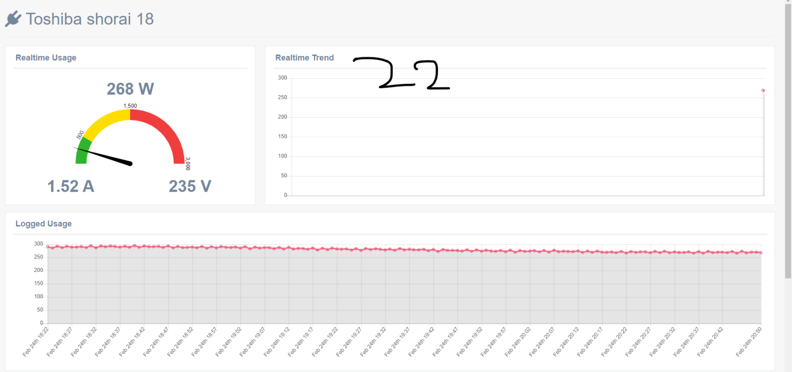

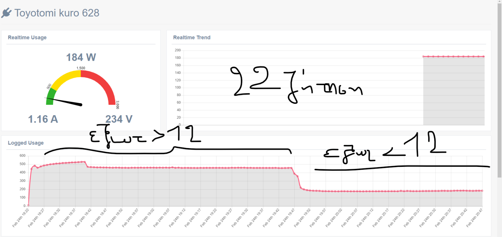

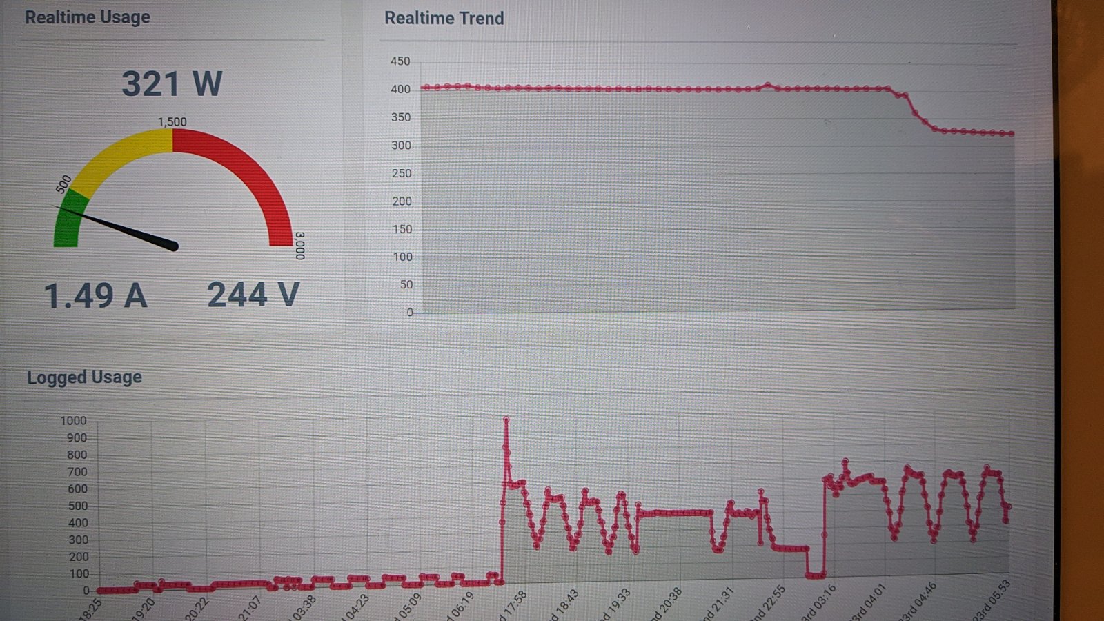

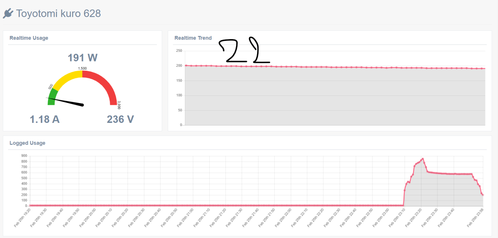

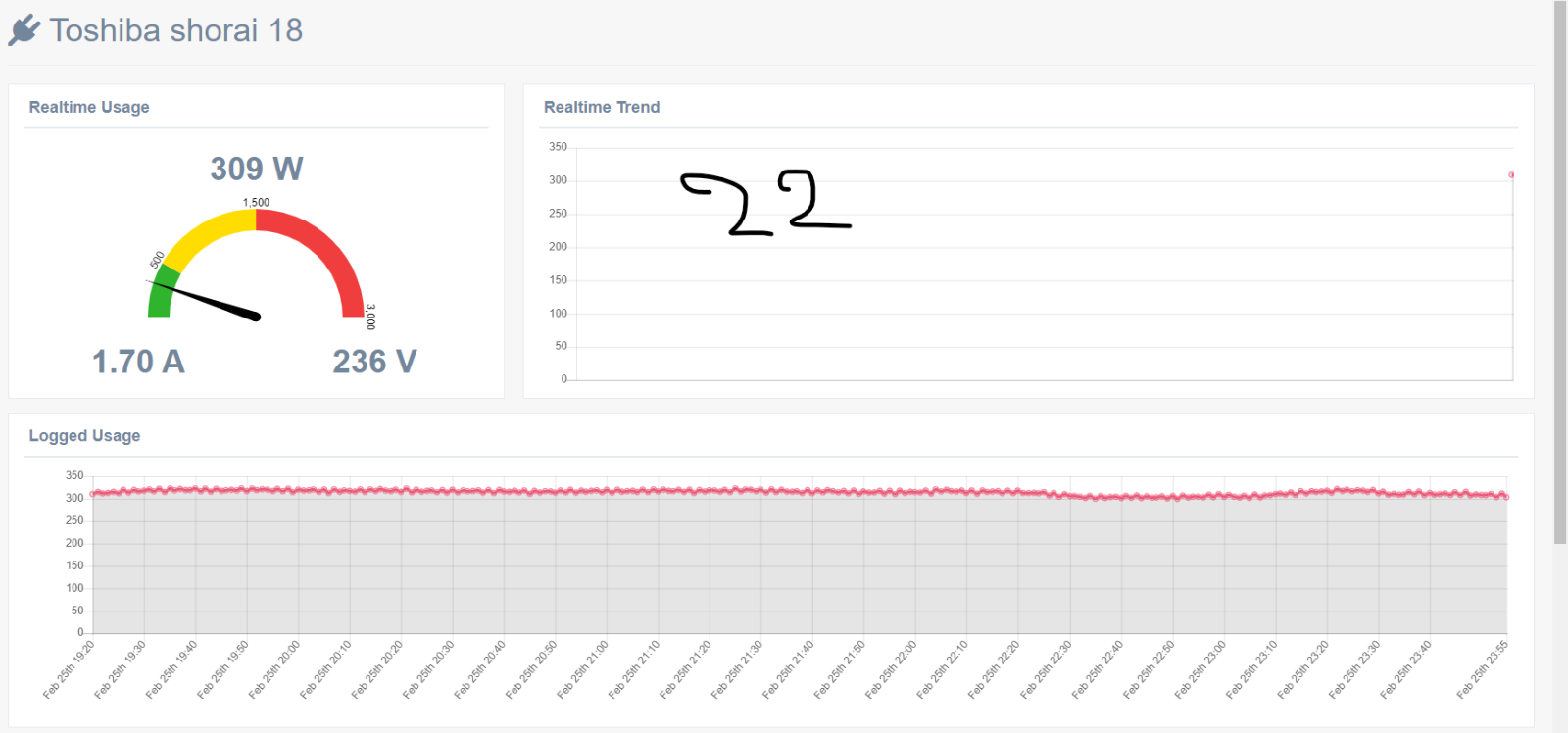

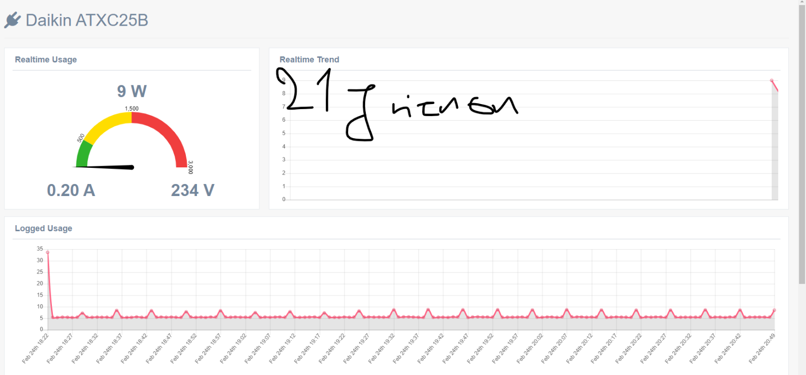

Για να δούμε τη συμπεριφορά του κλιματιστικού μας στον χώρο μας, θα πρέπει να καταγράψουμε την κατανάλωση στον χρόνο.
Ο πιο απλός τρόπος είναι η αγορά της έξυπνης πρίζας tplink hs110 σε συνδυασμό με ένα προγραμματάκι που το κατεβάζουμε από εδώ https://github.com/jamesbarnett91/tplink-energy-monitor
Μετά ακολουθούμε την απλούστατη διαδικασία του extract, τρέξιμο του exe και εισαγωγή του localhost:3000 στον browser μας .
Συνδέστε για να σχολιάσετε
Κοινοποίηση σε άλλες σελίδες
21 λεπτά πριν, dimostr είπε
ποσο λογικα δουλευει το daikin μετα την αλλαγη πλακετας , εχω τα δυο αλλα κλιματιστικα στο 22 το σπτι μεσα εχει ελαφρα πανω απο 22 παντου και οπως καθε λογικο κλιματιστικο αφου εβαλα το daikin στους 21 μενει σβηστο , με την παλια πλακετα θα ειχε κανει καμια 200αρια on off και θα ειχε παει την θερρμοκρασια στο 25 βαλε και θα βγαζαμε καντηλες απο την ζεστη αλλα και θα πληρωναμε τζαμπα ρευμα
Φορτώθηκε λίγο παραπάνω έργο το toyotomi.
4 λεπτά πριν, liakjim είπε
Το toyotomi έχει την κλασική εικόνα σε συγκεκριμένα watt εξαρτώμενα της εξωτερικής θερμοκρασίας
