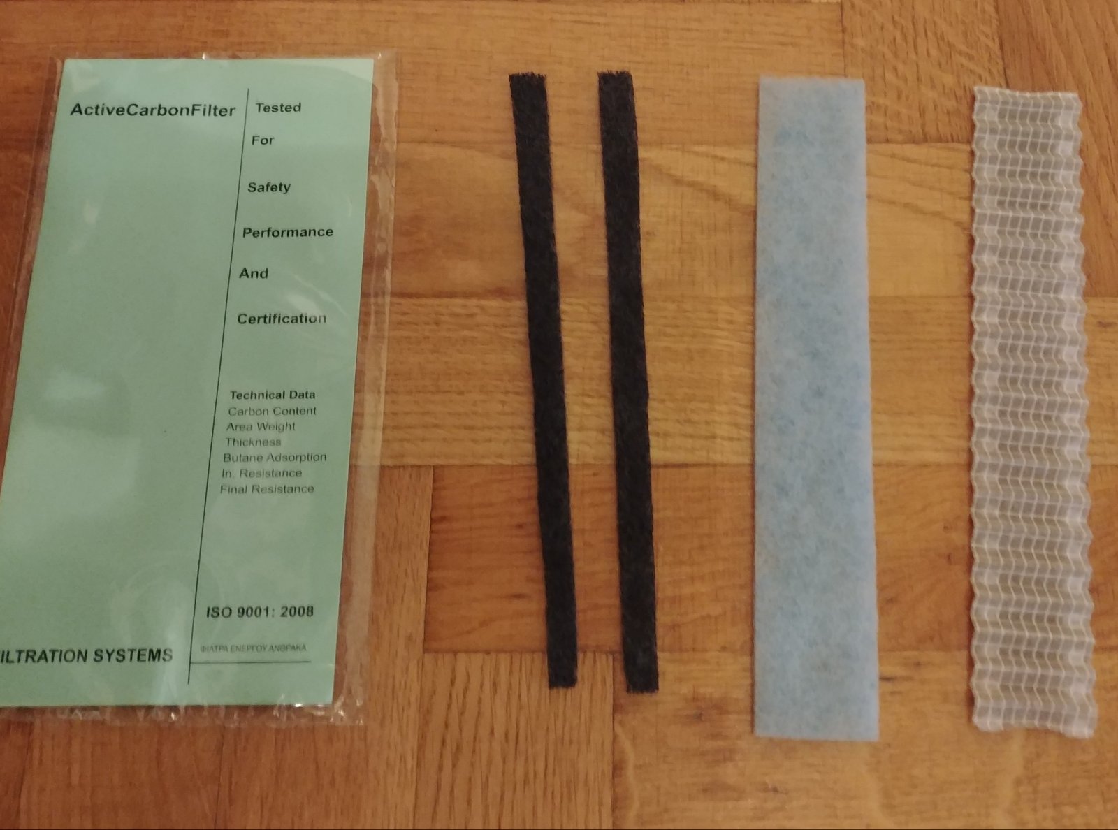

Λοιπόν σήμερα έγινε συντήρηση σε ενός χρόνου Fujitsu υποτίθεται για να μη χάσω τη μεγάλη εγγύηση. Τι μόνο που με προβλημάτισε είναι τα φίλτρα που έβαλαν. Είχε 2 διαφορετικά και έβαλαν 2 ίδια. Μάλιστα επέμενα ότι είναι για αλλη δουλειά το ενα και αλλη το άλλο.
Μου έβαλαν τα 2 μαύρα αφού τα κόψαμε και μοιάζει με το άσπρο σαν του αποροφητηρα και δεν είχαν σαν το άλλο το κυματιστο που νομίζω αυτό είναι του άνθρακα.
Τα έχω κρατήσει τα παλιά μήπως καθαρίζονται κάπως
Καμία γνώμη;
Επεξ/σία από Spyrus
Συνδέστε για να σχολιάσετε
Κοινοποίηση σε άλλες σελίδες
Λοιπόν διαβάζω το manual:
Το ένα είναι Φίλτρο κατεχίνης μήλου (UTR-FA16) και θέλει αλλαγή κάθε 3 μήνες
Το άλλο λέγεται Φίλτρο αποσμήσης με χρήση ιόντων (UTR-FA16-2) με αλλαγή κάθε 3 χρόνια.
Αυτό καθαρίζεται κάθε 3 μήνες

Original δεν νομίζω να βρεις της μάνας τους.  Ισχύει για όλες τις μάρκες.
Έχω βρει χύμα και βάζω τα οποία τα κόβω εγώ. Τώρα για μήλα και για ξύδια καθαρά θέμα marketing είναι για να χρεώνουν ότι θέλουν.
