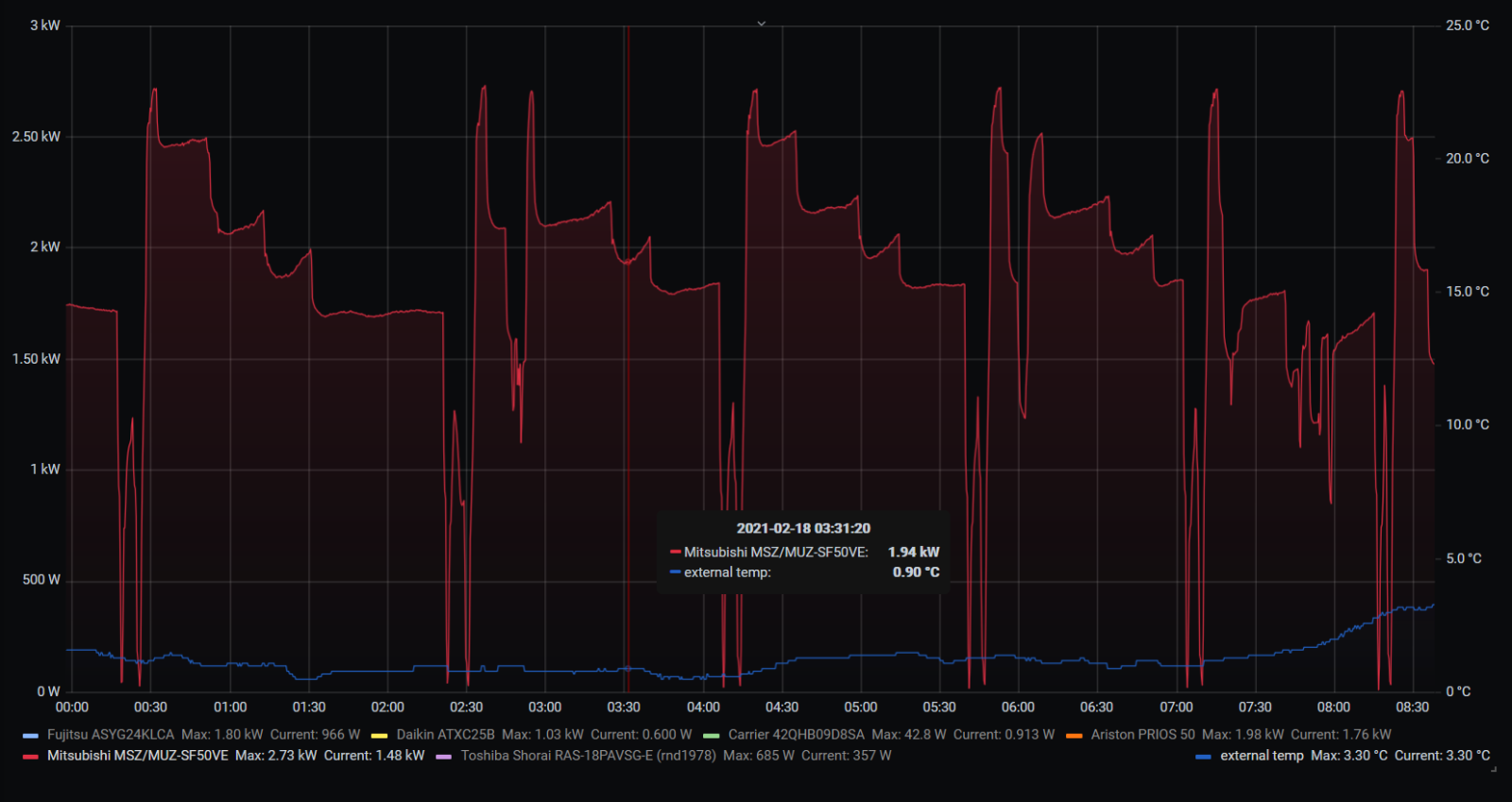

5 το πρωί. Εξωτερικές γύρω στον 1C.
Το mitsubishi για 21 ζήτηση, έχει ήδη κάψει τις διπλάσιες κιλοβατώρες από το fujitsu για 22 ζήτηση και έχει κάνει και 1 df παραπάνω:
Υπενθυμίζεται ότι εξυπηρετούν πανομοιότυπα σπίτια (καθρεπτικα) και ότι το ένα είναι 18Κ ενώ το άλλο 24Κ BTUs.

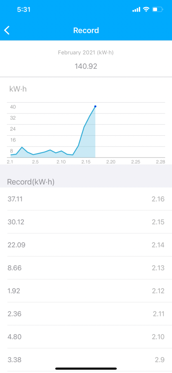

Στις 17/2/2021 στις 6:00 ΠΜ, jonis είπε
Μέχρι πόσο max kw ημερήσια εχεται δει στις μονάδες σας;
πλησιασα τις 40 kw χθες και δεν θυμάμαι μεγαλύτερο νούμερο.
Βεβαια σε αυτές τις συνθήκες κανεις τον σταυρο σου που έχεις ρεύμα να κάψεις.
Μου μοιάζει πολύ υψηλό το νούμερο, με δεδομένο ότι περίπου τόσες έκαψα με αντλία θερμότητας σε καλοριφέρ για όλο το σπίτι. Βέβαια έχω φουλ μονώσεις και ρυθμισμένη την θερμοκρασία νερού μόλις στους 35 βαθμούς κελσίου.
Συνδέστε για να σχολιάσετε
Κοινοποίηση σε άλλες σελίδες
1 ώρα πριν, George! είπε
Όπως έδειξα χθές, ο γείτονας έκαψε 45kwh για 60τμ. Εξαρτάται τον χώρο, μονώσεις κτλ
48 λεπτά πριν, liakjim είπε
18άρι κλιματιστικό για 60 τ.μ. είναι πολύ μικρό, οπότε λογικά έφαγε τρελά ζόρια.
Εγώ με την αντλία έκαψα περίπου 40kw σε μία μέρα για 130 τ.μ.

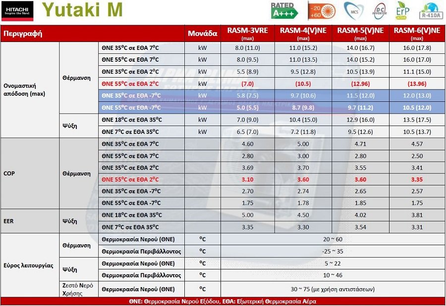

14kw (hitachi yutaki m rasm-5ne)
Ευχαριστημένος?
Το 4,30 cop που λέει είναι στη Θερμή ζώνη ? Για την μέση ξέρεις πόσο έχει ?
17 λεπτά πριν, dimostr είπε
Ευχαριστημένος?
Παρακάτω δείχνει τον δείκτη απόδοσης σε διαφορετικές θερμοκρασίες περιβάλλοντος και νερού:

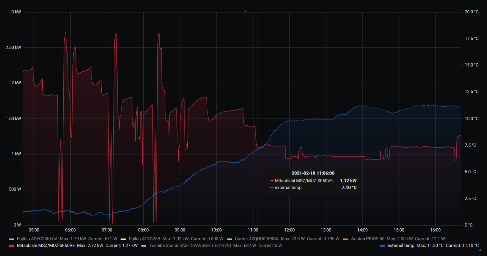

@Rnd1978 κοίτα κάτι ενδιαφέρον στο μίτσου.
Παρατήρησα την καμπύλη κατανάλωσης σε σχέση με την εξωτερική που ζέστανε σήμερα:
Δεν νομίζω να είναι τυχαίο.
Με το που πήγε η εξωτερική 7, άλλαξε mode λειτουργίας.
Πιο πριν έπαιζε στα 1500W. Μετά τους 7C ομαλοποιήθηκε στα 1000W.
Δεν παίζει να άλλαξαν οι ανάγκες του σπιτιού μέσα σε λίγα λεπτά.
Δεν το είχα δει πιο παλιά.
Ευτυχώς έχουμε το Grafana:
Με το που έπεσε η εξωτερική κάτω από τους 7 , έριξε defrost και 1500W. Και μετά defrost ανά 40 ή 50' .
Μάλιστα το defrost το ξεκίνησε με 5C....
Άρα από όσα έχω δει για το συγκεκριμένο μοντέλο.
Πάνω από τους 12C εξωτερική, παίζει ελεύθερα σαν καλούτσικο inventer. Το έχω δει στα περίπου 300W.
Κάτω από 12 και πάνω από 7, παίζει on-off από τα 1000W.
Γύρω στους 7 παίζει σταθερά γύρω από τα 1000W.
Αν πέσει πιο κάτω, πάει στα 1500W με περιοδικά defrost κάθε περίπου 40-50' .
Σε συνθήκες έντονου ψύχους, περιοδικό defrost και λειτουργία στα +2000W
Προφανώς δεν έχουμε άλλο δείγμα και υπάρχει ο κίνδυνος να βλέπουμε το αποτέλεσμα ενός μικρού κλιματιστικού για τον χώρο, αλλά κάποιες πτυχές του προγραμματισμού του φαίνεται να φωτίζονται.
Ευτυχώς που δεν το έχω...
Τώρα μένει ο @apostolisep3 να βάλει ένα sonoff στο ap71 , να μου το κάνει Share όπως το δικό σου το shorai , να το ρίξω στο grafana και να το δούμε.

Και μόνο τυχαίες δεν είναι οι εξωτερικές θερμοκρασίες που αναφέρεις... 2C,7C,12C είναι οι θερμοκρασίες κλειδιά για  υπολογισμό SCOP.
