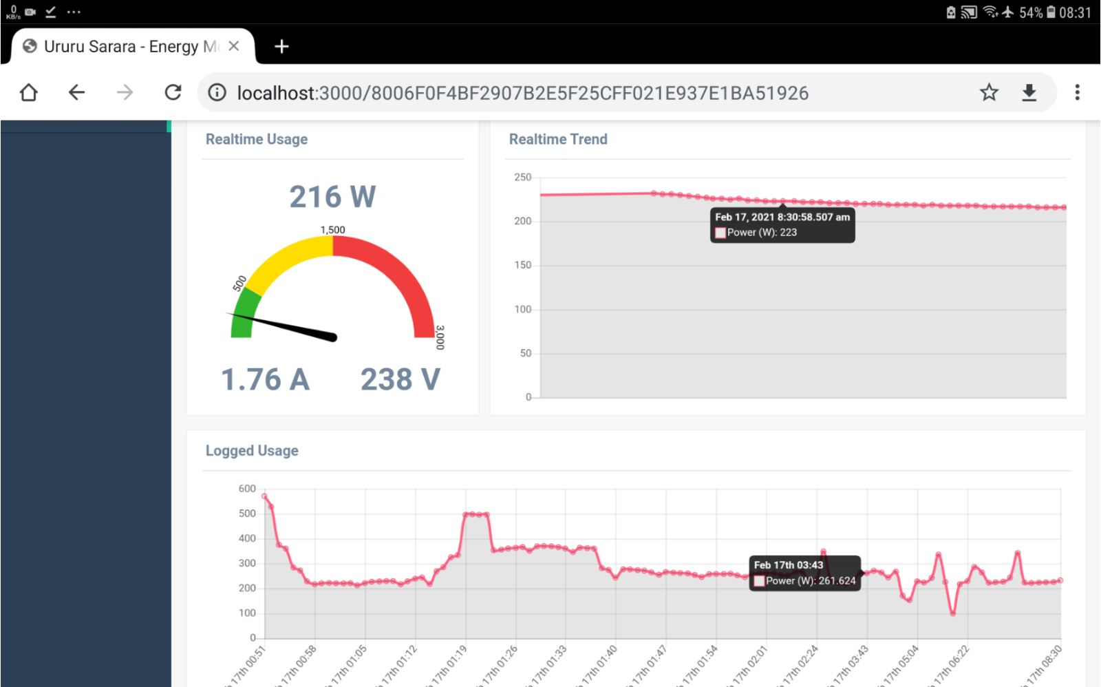

εξωτερικη 6 κουφοβραση για τα κλιματιστικα ,χαμηλες καταναλωσεις λογω συνεχους λειτουργιας απλα το σπιτι δεν κρυωσε ,αμα τα εσβηνα για καποιο λογο πιστευω οτι δεν θα επανερχονταν ποτε σε τετοιες καταναλωσεις
