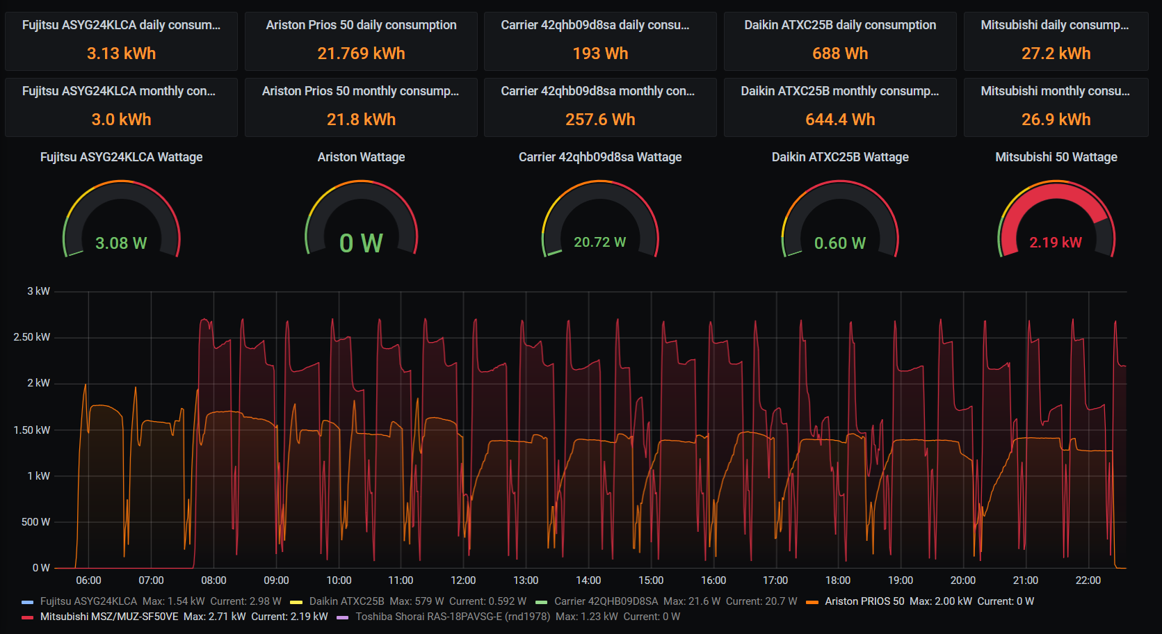

Ανεπάρκεια κλιματιστικών. Το Ariston με ζήτηση 23 , έπιασε με το ζόρι 20.
Το μίτσου με ζήτηση 21 δεν κατάφερε πάνω από 19.
27.2 Kwh από τις 07:30 το πρωί.

Fujitsu σήμερα 3250W μέγιστο, δεν το κατάλαβα πότε έγινε, πάντως όχι στην αρχή.
Ενα αλλο που διαπίστωσα εχτές το βράδυ και στα δύο κλιματιστικά, μόλις τα έκλεισα, έκαναν έναν θόρυβο χωρίς να λειτουργεί ο ανεμιστήρας για 5 λεπτά περίπου και αναβοσβηνε το φωτάκι, η κατανάλωση και των δύο ήτανε 1000W, μετά σταματήσανε. Η εσωτερική μονάδα ακόμα και ο σωληνας που είναι 7 μέτρα και διέρχεται μέσα από ένα ενδιάμεσο δωμάτιο έκαναν έναν θόρυβο. Λογικά, εκτέλεσε αντιστροφη λειτουργία για να λιώσει τον πάγο από τους συμπυκνωτες.

Αυτή η εφαρμογή που είναι;
