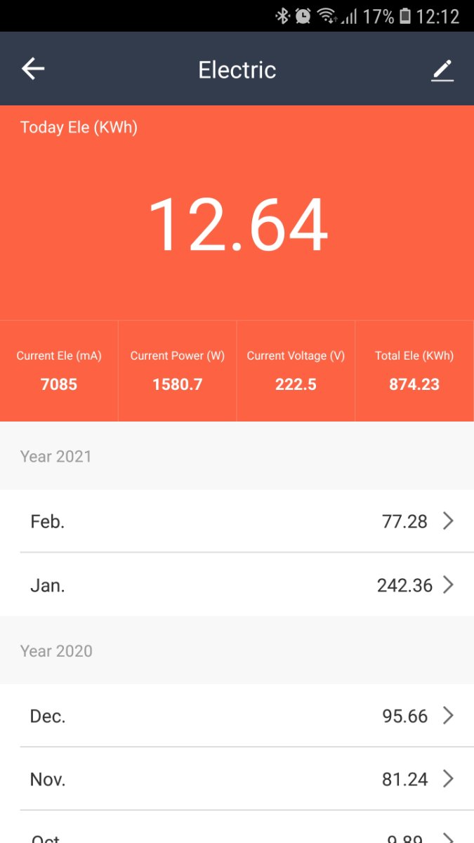

Λοιπόν με 21 ζητούμενη έπιασε 20 και έκανε 4λεπτο defrost στα ~45λεπτά.
με κατανάλωση αυξημένη κατά 50-60%

2 λεπτά πριν, yiannis_1 είπε
Ωραία το κλιματιστικό είναι επαρκές και η κατανάλωση μάλλον θα πέσει λιγάκι από αυτό το 50-60 % το οποίο έφτασε για να ανεβάσει την θερμοκρασία όταν θα αρχίσει να κάνει συντήρηση της θερμοκρασίας
