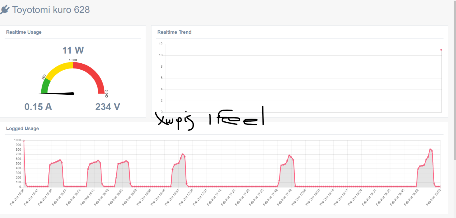

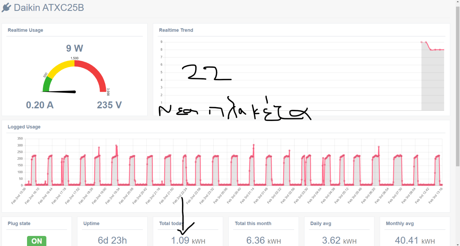

ενδιαφερον ,daikin με τροποποιημένη πλακετα και toyotomi χωρισ ifeel χμμ....νομιζω τα καταλοιπα συνεργασιας daikin gree ειναι εμφανη
Επεξ/σία από dimostr

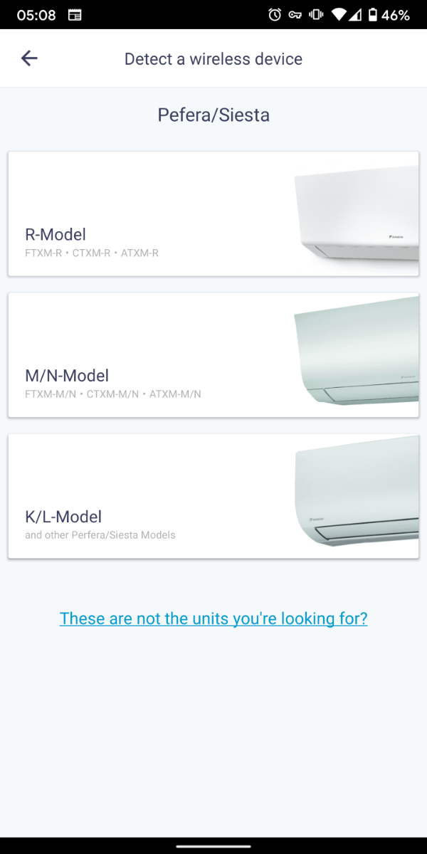

Μόλις είδα ότι αν γραφτείς beta tester στην νέα εφαρμογή της Daikin για απομακρυσμένη πρόσβαση, λαμβάνεις έκδοση που υποστηρίζει σχεδόν όλα τα υπάρχοντα A/C.
https://play.google.com/store/apps/details?id=com.daikineurope.online.controller
Θα την δοκιμάσω από βδομάδα που θα επιστρέψω σπίτι για να δω διαφορές με την παλιά.

42 λεπτά πριν, turbakiasss είπε
Προς το παρον υποστηριζει 2020+ συσκευες
Συνδέστε για να σχολιάσετε
Κοινοποίηση σε άλλες σελίδες
6 ώρες πριν, rbx1000 είπε
Για να μπορείς να το χρησιμοποιήσεις και στα δικά μας, πρέπει να γίνεις beta tester μέσα από το play store.

5 λεπτά πριν, liakjim είπε
Τσάμπα τα βελάκια...
ειπα και γω να παινεψω το daikin και δε το παραδεχεστε
αμα κλεισω τις πορτες με αυτες τις θερμοκρασιες δε θα παρουν ποτε
