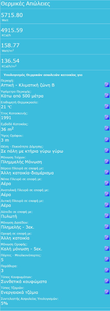

36τμ είναι το υπνοδωμάτιο;
Πολλές απώλειες. Μήπως έχεις κάνει κάπου λάθος στα δεδομένα που έβαλες;

57 λεπτά πριν, liakjim είπε
Ναι 6χ6 ειναι, λογικα με τη μονωση στους εξωτερικους τοιχους μηπως θελει αλλαγη.ειναι 1ος οροφος με πιλωτη απο κατω και για μονωση εβαλα την απλη 3 εκ με φελιζολ.

12 λεπτά πριν, generalb31 είπε
Οι απώλειες αυτές πάνε σε 24αρι...
Αν θες βάλε ένα screenshot από τα δεδομένα που έβαλες στο πρόγραμμα.

16 λεπτά πριν, generalb31 είπε
4 μέτρα είναι το ύψος εσωτερικά του δωματίου όπου θα τοποθετηθεί το κλιματιστικό?

Ναι ξανα εβαλα τις τιμες(μικρη επιφυλαξη για τη μονωση αν ειναι 3 εκ η 5 εκ )
5715.80Watt
4915.59KCal/h
158.77Watt/m2
136.54KCal/h/m2
Επεξ/σία από generalb31
Συνδέστε για να σχολιάσετε

4 λεπτά πριν, generalb31 είπε
5715.80Watt
4915.59KCal/h
158.77Watt/m2
136.54KCal/h/m2
https://convertlive.com/el/u/μετατροπή/βατ/σε/βρετανικές-θερμικές-μονάδες-ανά-ώρα#5715
Κοινοποίηση σε άλλες σελίδες
1 λεπτό πριν, dimostr είπε
Οποτε για 19 αν ειναι η μονωση 3 εκ αλιως πεφτει σε 12 οπως ειναι ολα τα υπολοιπα του σπιτιου.Για 12 τι εχειις να προτεινεις σε αξιοπιστο σχετικα και ησυχο?
