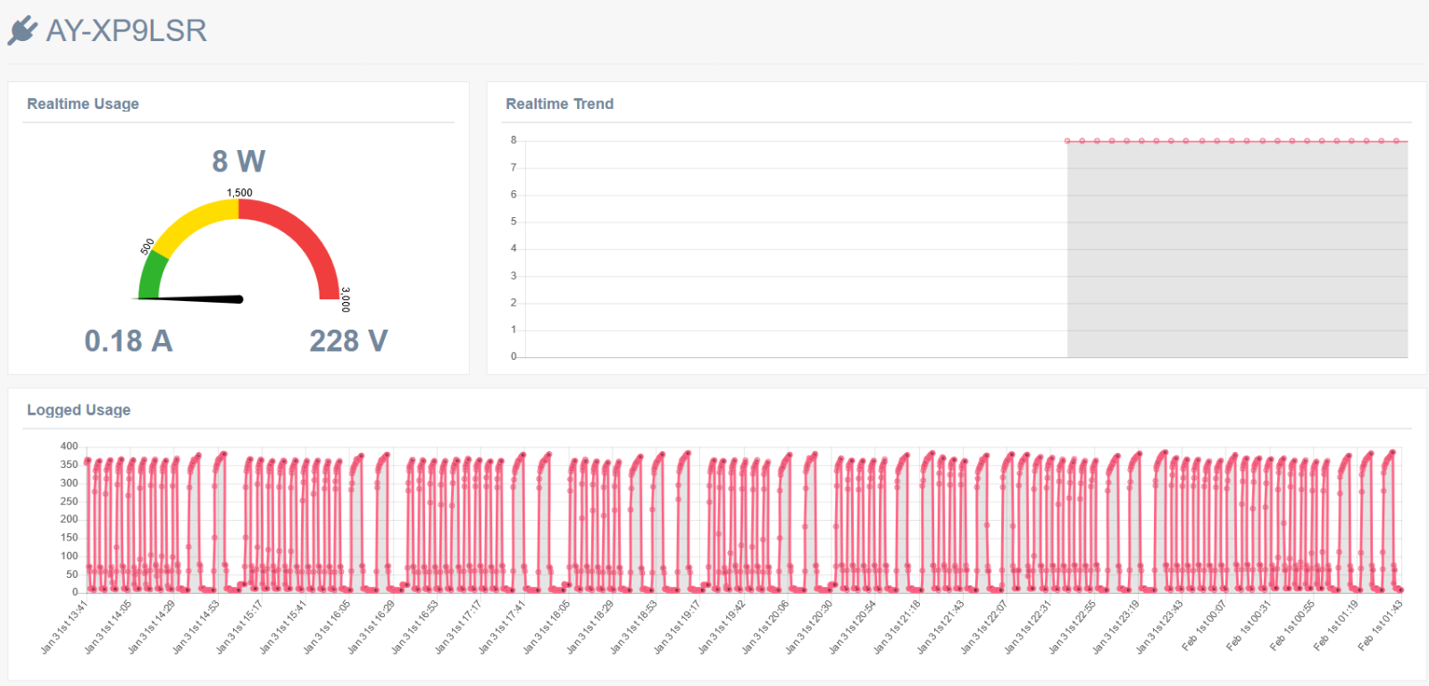

5 ώρες πριν, rbx1000 είπε
Μα δε λεω κατι διαφορετικο.
Απλως στο ερωτημα αν το εφτιαξαν λογω των βιντεο που εστειλε ο liak η απο τις μετησεις που πηραν οι ιδιοι στον dim θεωρω πιθανοτερο το δευτερο.
Επισης το 'σε κανενα αλλο  αιρ κοντισιον' βρηκες ανθρωπο να το πεις😁

1 ώρα πριν, liakjim είπε
Πόσο offset έχει το Sharp;
Δεν ξερω.
Και τωρα που το θυμηθηκα.
Αν σου φαινεται μεγαλο το +3,5 οφσετ να ξερεις οτι το Κουρο εχει +5.
