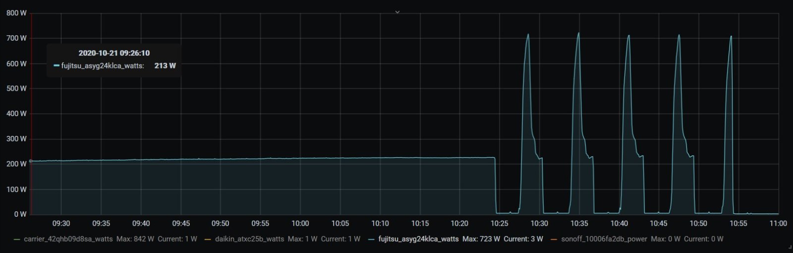

Αν το παραπάνω διάγραμμα on/off το κάνει κάποιες σπάνιες φορές και συνήθως δουλεύει σωστά δεν είναι πρόβλημα.
Αν όμως γίνεται το ανάποδο,σπάνια δηλαδή να δουλεύει σωστά είναι θέμα/πρόβλημα.

Άρα εσύ πιστεύεις από χόμπι η Daikin,άλλαξε τον προγραμματισμό/πλακέτα;

Δεν κατάλαβα θα έκανε το Fujitsu σου on/off? Άντε πες και έκανε για μισή ώρα βαριά μια ώρα. Μετά; Η θα σταματούσε τελείως η θα δούλευε.. Σε όλα τα σπίτια αλλάζει η θερμοκρασία μας στον χώρο... Δεν μένει σταθερή η θερμοκρασία μέσα.
(Θεωρητικά με πολλή προσπάθεια όλα τα κλιματιστικά μπορεί να κάνουν συνεχόμενα on /off)  πχ μπορεί και το Toshiba με επιθυμητή στους 22C, αν ο χώρος έχει μόνιμα σταθερη θερμόκρασια στους πχ 23.8 μπορεί να το κάνει.Αν και θα πρέπει κάποιος να ψύχει τον χώρο ,η οι απώλειες να είναι τόσες όσες να κρατάει τους 23.8.. scifi πράγματα δηλαδή.(λίγο πάνω, λίγο κάτω να πάει η θερμοκρασία θα σταματήσει τα on /off και θα μείνει η στο on η στο off)
Τώρα αν κάποιος το έχει κάνει / προγραμματισει να ανοιγοκλείνει σε τεράστιο εύρος θερμοκρασίας τότε είναι ΛΟΓΙΚΟ λάθος και είναι προβληματικό.
