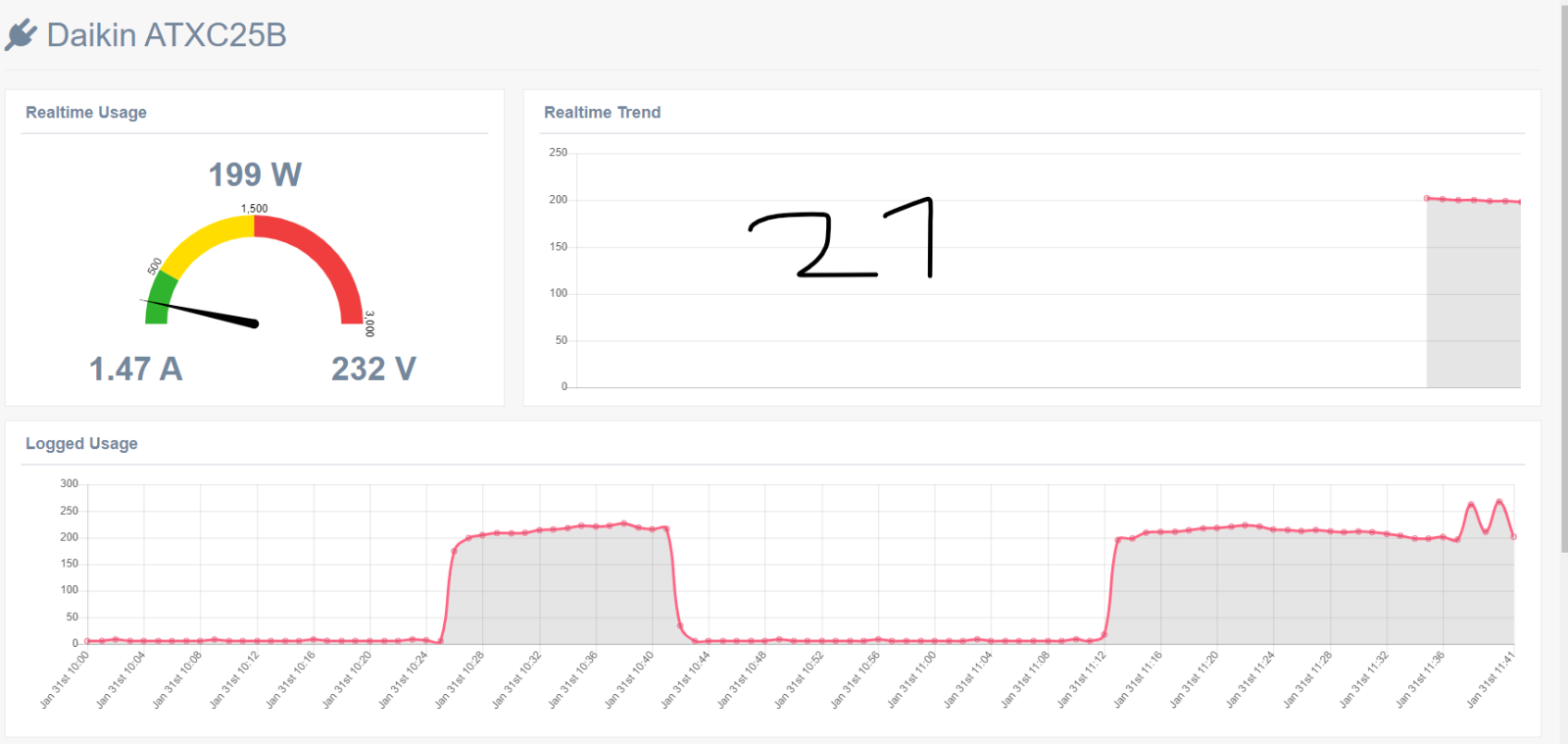

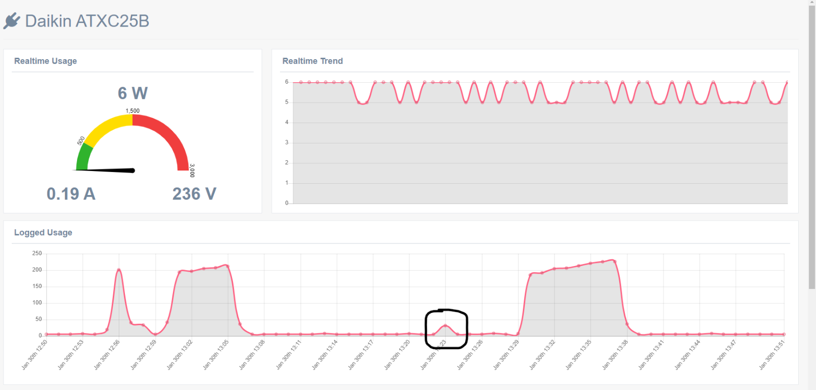

@liakjimλοιπον δοκιμη μιας ωρας με κλειστη πορτα ,ζητηση 21 ,θερμοκρασια δωματιου σε υψος γραφειου 21,4 , θερμοκρασια τωρα στο τελος της ωρας 21,2 ,ανεμιστηρας στο 3 περσιδα σε κινηση , κοιτα λιγο αυτο που εχω κυκλωσει πηγε 31,7 watt δουλεψε ο εξωτερικος ανεμιστηρας οποτε λοιγικα και ο συμπιεστης αλλα δεν εδωσε αλλο εσβησε , γενικα η διαφορα σε σχεση με την παλια πλακετα ειναι χαωδης σε αναλογη προσπαθεια με την παλια πλακετα εκανε τα τριλεπτα , δε νομιζω οτι υπαρχει καμια συγκριση δε ξερω εαν εκτος απο τοoffset η daikin αλλαξε και κατι αλλο αλλα δεν εχει σχεση καμια με πριν

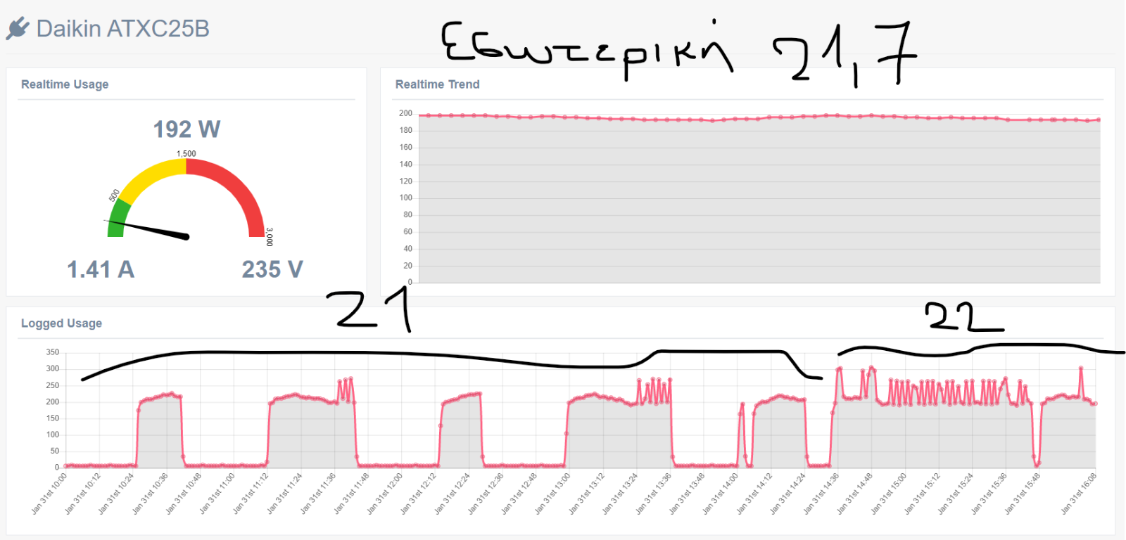

κλειστη πορτα ,μεγαλη διαφορα η νεα πλακετα και με εξωτερικη 16
αρα δεν εφταιγαν για τα συνεχομενα on off ουτε οι λιγες απωλειες ουτε τα λιγα τετραγωνικα

Τεράστια βελτίωση ή κάνω λάθος;
τεραστια και πραγματικη θερμοκρασια στο δωματιο βαζεις 21 εχεις πανω κατω 21 απο τα 12 on off την ωρα επεσε στο πολυ εως 4

1 ώρα πριν, dimostr είπε
Το μόνο που δεν μου αρέσει είναι οι διακυμάνσεις στην κορυφή του τραπεζίου (σαν κερατάκια ανάμεσα σε 200 και 250W).
Αλλά αν κρατάει θερμοκρασία, μια χαρά.

1 λεπτό πριν, liakjim είπε
Έστειλα email
Εγώ τόσες μέρες που το κοιτάω με το θερμόμετρο που μέτραγα κα8 πριν η θερμοκρασία δεν ξεφεύγει πάνω από μισό βαθμό ,πιστεύω οτ8 σε σένα που το δωμάτιο είναι μεγαλύτερο και ίσως με περισσότερες απωλειες από το δικό μου θα δουλέψει ακόμα πιο στρωτά
Σε μένα οι θερμικές απωλειες αυτού του δωματίου με ζήτηση 22 και με μόνωσεις 1 κλικ κάτω από αυτές που έχω πραγματικά είναι
