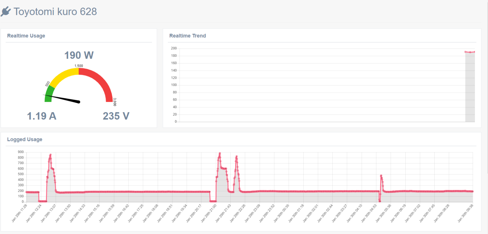

Τα σβησίματα τα έκανες εσύ ή έσβησε μόνο του;
Στα πόσα watts έγινε αυτό; Κάπου 600; Αυτά είναι τα ελάχιστα που έχεις δει;
Το έσβησα εγώ και τις 2 φορές. Περίπου στα 650 watt εμφάνισε το peak.
Τα ελάχιστα (σταθερά) που βλέπω με εξωτερική θερμοκρασία 12-16C είναι 330 watt με ρύθμιση στους 23C. Με τις προχθεσινές θερμοκρασίες (2-8C) έπαιζε στα 650-700 σταθερά. Στα πρόσφατα κρύα με -2C διατηρούσε 23C με σταθερά 800-900 watt, χωρίς defrost (όσο το παρακολουθούσα τουλάχιστον).

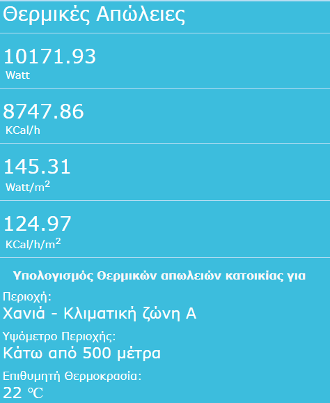

Το έχεις τρέξει για 100τμ.

το daikin τα έκοψε τα συνεχομενα τρίλεπτα πάντως δε ξερω τι αλλο αλλαξε απο την διαφοροποιηση του thermostat off 3.5 οπως το ελεγε η daikin αλλα τωρα το βαζεις 21 εχεις σχεδον 21 το βαζεις 22 εχεις πανω κατω 22 , δε ξερω αν ειναι καλυτερα η χειροτερα απο πλευρας λειτουργιας αλλα σιγουρα απο τα 300 on off στο 24 ωρο εχω πεσει σε πανω απο τα μισα , ο χρονος θα δειξει και σε πιο μικρες εσωτερικης ζητησης αλλα και σε πιο μεγαλες εξωτερικες τι θα κανει
παντως ετσι καιει λιγοτερο απο το toyo δικαιολογωντας ετσι την διαφορα στο scop 5,4 to toyo 5,78 daikin πριν την αλλαγη πλακετας εκαιγε περισσοτερο το daikin τις 2 τελευταίες μερες καει μια κιλοβατώρα λιγοτερη με την ιδια ζητουμενη και την ιδια εσωτερικη  και πιστευω οτι οφείλετε στο οτι δεν κανει ασκοπη υπερθερμανση

42 λεπτά πριν, dimostr είπε
Όλα καλά, αλλά κακώς για μένα επιμένεις να συγκρίνεις toyo vs daikin μιας και με ανοιχτές πόρτες το daikin συνεισφέρει στο toyo όπως έχουμε δει πολλές φορές.
Αυτό που έχει αξία είναι το daikin vs daikin modded.
Από το διάγραμμα που έβαλες , δεν βλέπω καμιά εξωφρενική διαφορά. Πάλι έχεις on-off.
Το θέμα είναι να έχεις μέσα 22 και να το βάλεις 21. Θα πάρει;

30 λεπτά πριν, liakjim είπε
Έχω τα μισά και όχι δε θα πάρει τουλάχιστον όχι στο Ρυθμό που έπαιρνε πριν τώρα έχει πιο λογική απόκριση στη θερμοκρασία
Η διαφορά τώρα με πριν είναι χαώδης και χωρίς υπερθέρμανσεις
Επίσης το toyo είναι μια ευθεία γραμμή δεν επηρεάζεται ,το αντίθετο μπορείς να το πεις
Όταν θα μπορέσω θα το βάλω με κλειστή πόρτα να δούμε
