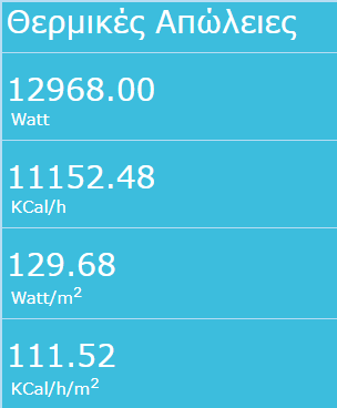

Καλησπέρα, ενδιαφέρομαι για αλλαγή κλιματιστικού για γραφείο 40 τμ.
  1. Ποσό που διαθέτουμε:  περίπου 1000€ ( όσο λιγότερο τόσο το καλύτερο)
  2. Νέα αγορά ή αντικατάσταση παλιού: Αντικατάσταση
  3. Επιθυμητό κατάστημα ή τύπος καταστήματος: Κωτσόβολος η κάποιο άλλο μεγάλο κατάστημα στην περιοχή του βόλου
  4. Χρήση κλιματιστικού προσδιορίζοντας αν είναι για αποκλειστική ψύξη, θέρμανση ή και τα δύο.: Ψύξη και θέρμανση
  5. Συχνότητα χρήσης πχ περιστασιακή ή αποκλειστική πηγή θέρμανση κτλ: Αποκλειστική πηγή θέρμανσης και ψύξης
  6. Χώρος που θα τοποθετηθεί με προσδιορισμό των τετραγωνικών και αν θα είναι ενιαίος:  Γραφείο 40τμ ενιαίος
  7. Τοποθεσία προσδιορίζοντας ελάχιστες και μέγιστες θερμοκρασίες: Βόλος Μαγνησίας (-2 σπάνια με 40 )
  8. Απαραίτητα / επιθυμητά / αδιάφορα features πχ wifi, ιονιστής,  μεγάλη εγγύηση, αθόρυβο κτλ:  χαμηλή κατανάλωση
  9. Πληροφορίες περί μονώσεων, κουφώματα, ιδιαιτερότητες χώρου (πχ έντονη ηλιοφάνεια, ψηλοτάβανο, μαγαζί με ανοιχτές πόρτες κτλ): μια μεγάλη τζαμαρία ( η πόρτα δεν ανοιγοκλείνει συχνά αλλά έχει απώλειες από την τζαμαρία)
  10. Απώλειες του χώρου:
  11. 15611.24Watt
  12. 13425.66KCal/h
  13. 390.28Watt/m2
  14. 335.64KCal/h/m2
  15. Watt to BTU conversion = 13.894 – 14.556
Εάν έχετε κάποιες προτάσεις θα με βοηθούσατε πολύ, κυρίως θέλουμε χαμηλή κατανάλωση
Ευχαριστώ πολύ

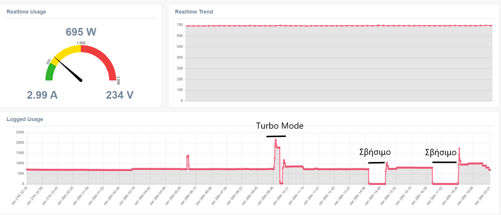

20 ώρες πριν, Cynic_G είπε
Καταγραφή από TCL Elite Premium PRM-24CHSA τοποθετημένο σε ενιαίο χώρο (κουζίνα - σαλόνι) περίπου 60 τμ. 4ου ορόφου. Ζητούμενη θερμοκρασία: 23C, εξωτερική 2C (νύχτα) έως 8C (ημέρα).
Έχετε καμία ιδέα για το στιγμιαίο peak που εμφανίζεται στο διάγραμμα μεταξύ 05:20 - 06:13? Δεν άλλαξα κάτι στην ρύθμιση του (εκτός των σημείων που επισημαίνω στο διάγραμμα).
Ευχαριστώ,
Τα σβησίματα τα έκανες εσύ ή έσβησε μόνο του;
Στα πόσα watts έγινε αυτό; Κάπου 600; Αυτά είναι τα ελάχιστα που έχεις δει;
  11. 15611.24Watt
  12. 13425.66KCal/h
  13. 390.28Watt/m2
  14. 335.64KCal/h/m2
Ευχαριστώ πολύ
Τεράστιες απώλειες. Μήπως έχεις κάνει λάθος στα στοιχεία;
Στα 1130€ εγκατεστημένο αυτό  https://www.kotsovolos.gr/air-condition-heaters/air-condition/7000-to-15000-btu/213417-toshiba-edge-24j2avsg-e-b24j2kvsg
